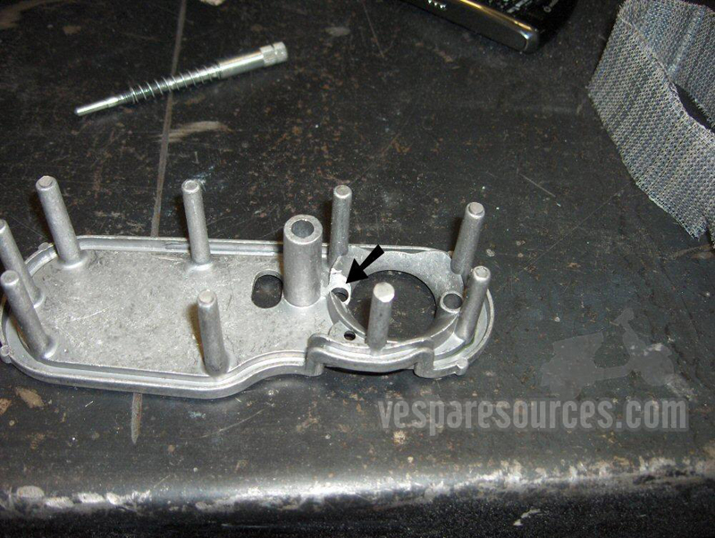

Eh eh lo so che i phbh sono i migliori, però volendo tenere il miscelatore allora mi conviene montare il carburo del T5 sul mio rally.
Secondo me sarebbe la soluzione migliore accoppiata filtro e carburo T5, all'interno del filtro dell'aria c'è una "tromba" che si raccorda con lo smusso che ha il 24/24G, praticamente diventa PHBH circa almeno l'ingresso.
