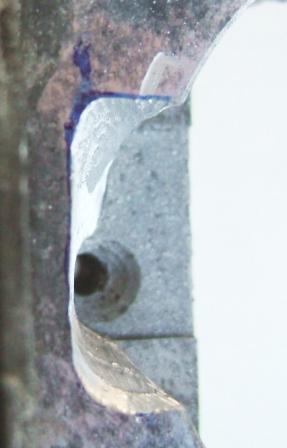

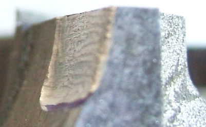

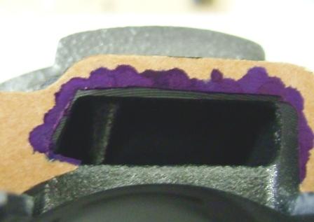

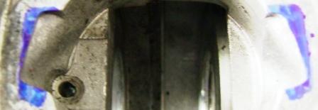

ciao a tutti per utilizzare al meglio il polini che ho acquistato
 16,51 KB
ho notato che nel carter i 2 travasi originali non sono simmetrici
 11,33 KB
 19,96 KB
 57,18 KB
ma oltre a essere grossolani sono anche leggermente diversi l'uno dall'altro. Quelli che farò per il polini invece sono simmetrici. Ho notato le dimensioni dello scivolo per il terzo travaso, mi sa che si riesce a fare, ovvio che si deve fare con le "mani della festa", ma di materiale da togliere ce n'è. La domanda è: se raccordo un minino anche i travasi sul cilindro, giusto per non avere gradini, non succede nulla, vero?

no no,puoi allargarli benissimo un pelo che non succede nulla |

vai giu di fresa!
si può fare ancora moolto |

| meglio se glieli lasci un po' coi bordi squadrati |

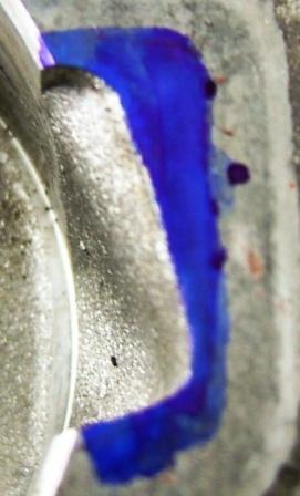

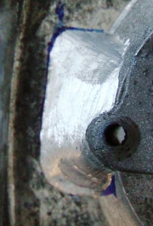

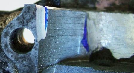

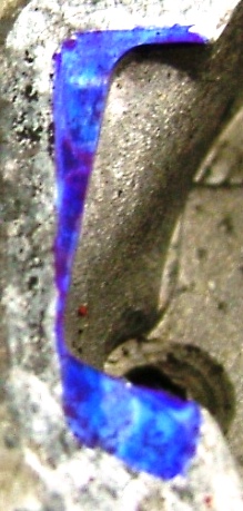

allora mi potete dire se ho fatto bene lo scavo per il terzo travaso?
 21,53 KB
 46 KB
questo invece lo scavo fatto per il travaso laterale
 16,15 KB
 22,21 KB
ora devo lucidare o li lascio grezzi?
poi: nel cilindro, oltre a smussare i travasi per togliere i gradini, vale la pena di lucidare il cielo interno della testa e il condotto di scarico? |

| alla faccia lon chiami scavo per il terzo travaso?? è niente quello scava un po sopra SE C'E' TENUTA sennò lascia perdere |
Inserito il - 15/07/2008 : 13:13:10
Allora ci sono diverse correnti, alcune li vogliono grezzzzi altre come la mia di contro li vogliono lucidi a specchio!
carta abrasiva da 180 , gratta con olio, a seguire grana 280 e 400, rifinire con tampone di cotone su DREMEL e pasta Abrasiva per cromature della AEREXONS in autoricambi, vengono a SPECCHIO!
Il TERZO TRAVASO puoi spianarlo dritto lavorandolo di limetta piatta, guarda nelle FAQ ce ne è una simile....
Gli spigoli della travaseria inoltre non servono ben angolati è vero, ma squadrarli è sinonimo di bravura!
Vero, non li vedrà mai nessuno forse....
ma la "classe non è acqua!".

| beh sul cilindro rispetto al diametro che si infila sul carter c'è una unghia sottilissima............. va riportata anche sulla guarnizione in metallo(presente sul kit) che in quella zona è perfettamente tonda....almeno credo. |
