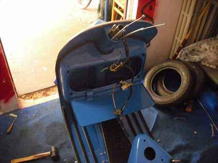

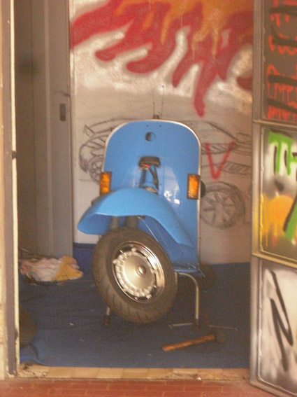

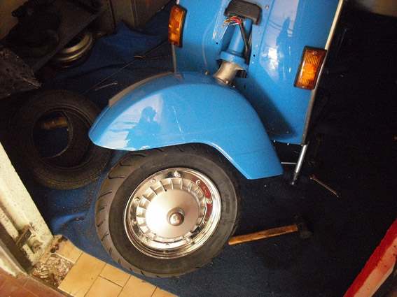

Intanto i lavori vanno avanti...Vorrei precisare che non ho ancora pulito niente da quando il carrozziere me l'ha verniciata... E guardate come luccica!
Una domanda: Le parti di manubrio dove si infilano le manopole vanno pulite dalla vernice con il dremel o si stacca da sola man mano che si girano le manopole?? |

Beh complimenti per la vespa... però secondo me quelle gomme ci stanno malissimo....  |

quotone! personalmente ti passo i cerchi cromati  e mettere le frecce trasparenti? ci hai pensato? |

| tranquillo che quando infili i tubi, farai fatica per colpa della tinta, ma man mano che li infili si toglie... cmq mettici un po' di grasso altrimenti fanno rumore... |

| Allora non serve sverniciarli con la spazzola di ferro? Per le frecce bianche ci avevo pensato ma preferisco lasciarle così; c'è già il colore di moderno |
