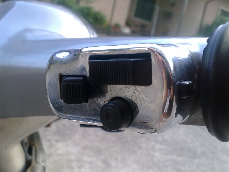

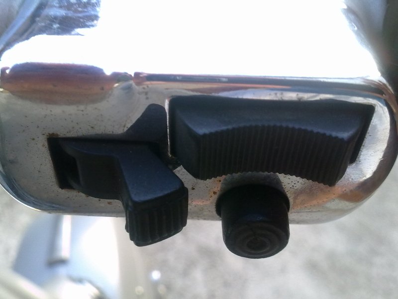

ciao a tutti! sul mio ts ho questo devioluci montato ma ha 4 posizioni di pulsante mentre io so che doveva avere posizione-anabb-abbaglianti...
è originale? se no l'originale come dovrebbe essere?
grazie ciao!

io sulla mia gtr del 69 ho quel devio... e dovrebbe essere originale.
dovrebbe essrci: luce di posizione, anabbagliante e abbagliante

aorox2 è identico al mio, a me con quello lungo tutto a destra si spengono tutte le luci, al centro si accendono le luci di posizioni, e tutto a sinistra si accende il faro, poi con l'altro interruttore fai abbaglianti e anabbaglianti.

Quto Nando..anche il mio è così!

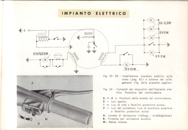

Ciao! come detto in MP, ecco le foto dal libretto manutenzione:
195,99 KB
devio luci

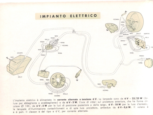

215,69 KB
schema e colori fili
Buon cablaggio!!
