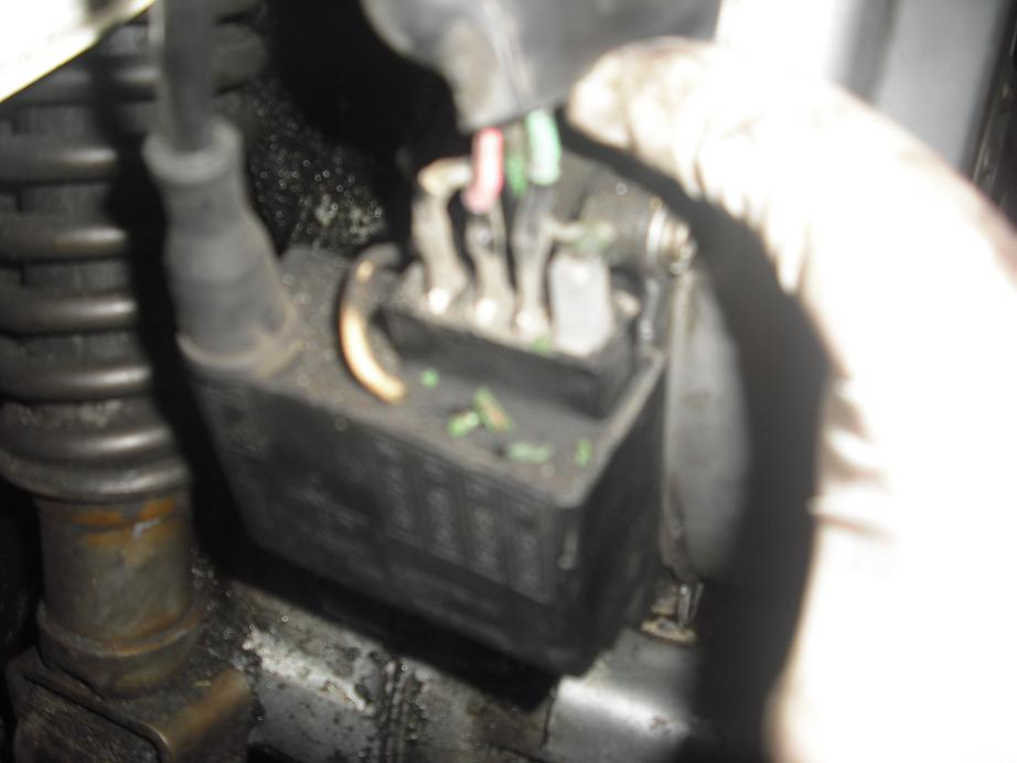

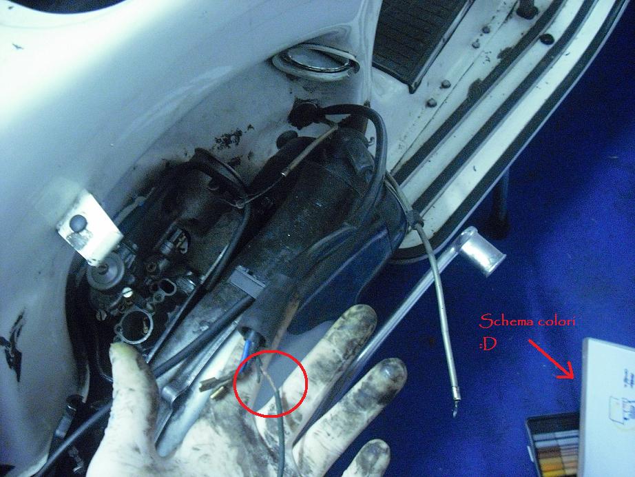

Il cavo verde è spellato in alcuni punti, dite di cambiarlo?
240,69 KB
è questa la scatola B.T. che dicevi Poeta?

ciao rokito, dunque
il cavo verde quando fa contatto a massa SPEGNE la vespa, o almeno nell'hp è così. se quello è ridotto così immagina gli altri visto che stai risistemando la vespa compra dei cavi isolati di un buon diametro e un pò di guaina, e risaldali a partire dallo statore rispettando i colori. c'è una faq apposita per questo, leggila. alla fine metti dei faston nuovi.
quella non è la scatola BT quella è la bobina AT, detta anche centralina da alcuni da non confondere con la centralina dell'accensione..
spero di esserti stato d'aiuto.

La centralina non è quella che si trova in mezzo alla ruota di scorta? Che casino... Solo il cavo verde ha la plastica spellata e fin ora la vespa non dava segni di spegnersi.. Lo rattoperò come hai detto e bona lì. Non voglio fare un restauro motore quindi sostituirò la crocera senza perderci altro tempo, il motore funziona perfettamente tranne appunto la marcia che esce
