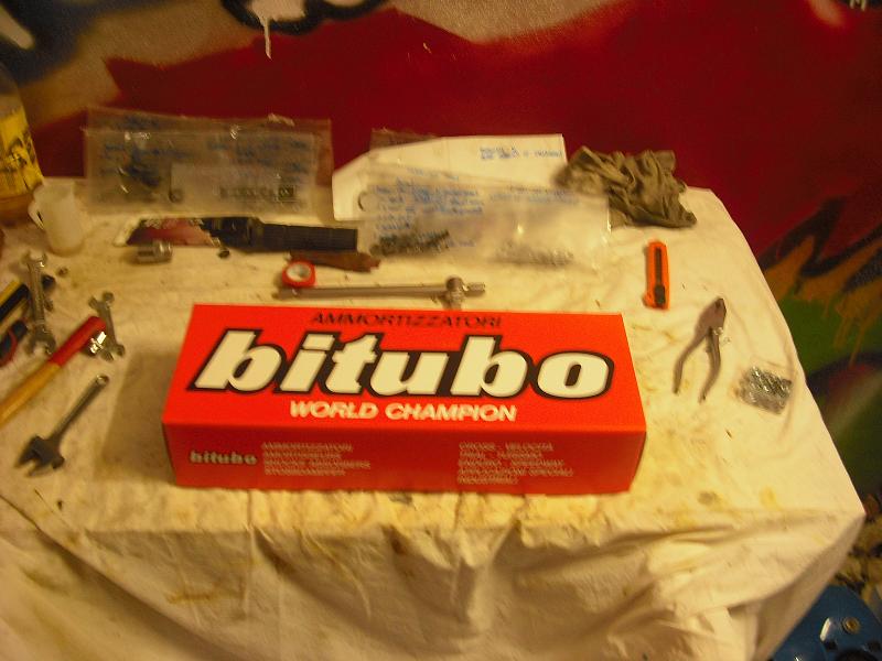

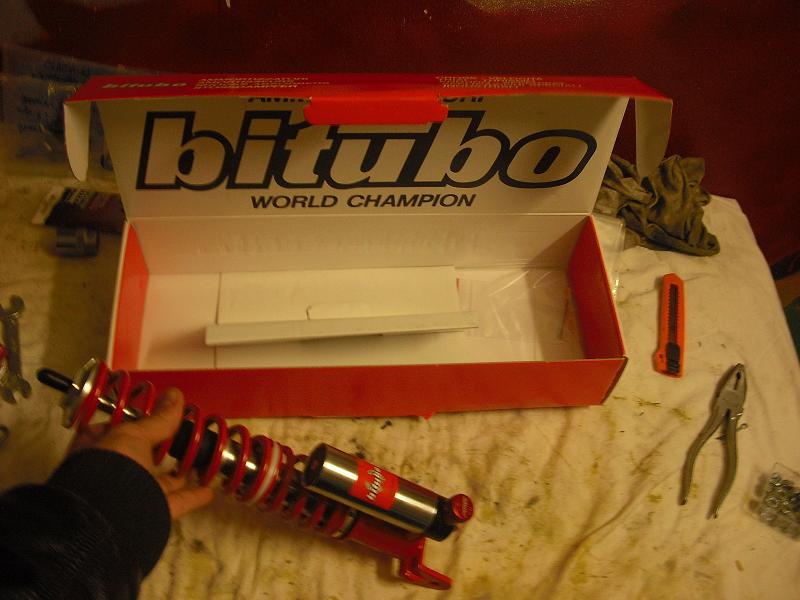

Ragazzi oggi ho preso il bitubo post, 150 €
Ho riscontrato subito un problema: tolta la cappella nera che protegge il filetto ho subito provato a infilarlo nella carrozzeria ma non ci passa! Allora confrontando il vecchio ammo con il bitubo mi sono accorto che il filetto di quest'ultimo è leggermente più grosso e per questo non bassa nel buco del telaio, ne tantomeno il dado originale vi ci si avvita Chi l'ha messo come ha fatto? Grazie mille

Inserito il - 11/05/2010 : 20:00:39
| allarga il buco con il trapano e trova un dado con una rondella... |

Inserito il - 11/05/2010 : 20:32:20
Eh è quello che pensavo di fare... Mi sembrava strano che non fosse adattato
Per cionizon: nella scatola non c'era, devo metterla? |

Inserito il - 11/05/2010 : 21:22:05
Si, tolgo la sua e ce la metto al bitubo allora!  |

Inserito il - 11/05/2010 : 21:36:22
correzione... fai come ti ha detto cionizon... metti il gommotto... non bucare niente... pardon mi sono confuso con quello del pk che va avvitato direttamente... |

3256 Messaggi |
Inserito il - 12/05/2010 : 07:12:04
Si è regolabile, dj non avevi sbagliato: il gommino ci va per evitare di "sfondare" come dice ermalgra ma il buco va comunque allargato perché altrimenti il filetto non ci passa proprio!

Inserito il - 12/05/2010 : 12:03:43
Io di bitubo su px ne ho visti molti in giro e sinceramente rifarei l'acquisto anche dopo questa considerazione
come sarebbe? Se devi mettere il gommotto col perno filettato ci deve passare per forza, visto che devi avvitare il gommotto alla carrozzeria... se avvita con l'ammo vecchio non vedo perchè non debba avvitare con questo... forse devi allargare un po' il foro del gommotto per mettere il perno dell'ammortizzatore... |

Inserito il - 12/05/2010 : 13:22:07
ma il gommotto è come una guarnizione non ci si avvita niente! mamma mia che casino che stai facendo  |

Inserito il - 12/05/2010 : 13:54:46
mmmhhh fammi vedere la foto del gommotto... non ha un perno filettato ficcato dentro? Se ha solo un buco al centro, è per pk e ce lo devi ficcare dentro il perno dell'ammo...
Se ha un perno ficcato al centro e un buco sotto, allora devi avvitare il perno del gommotto alla scocca, e nel buco ci ficchi l'ammo...
