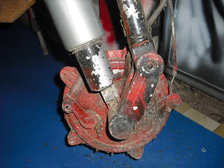

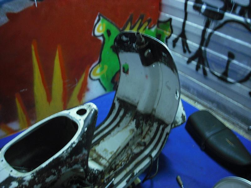

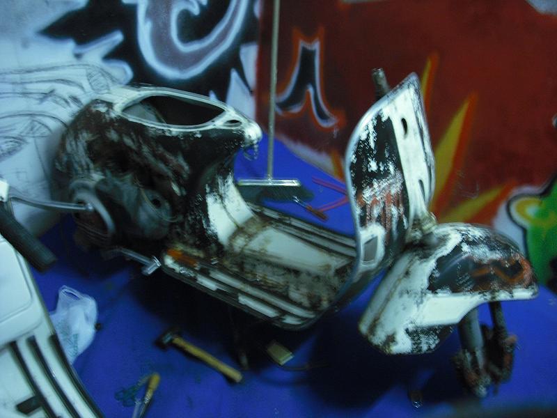

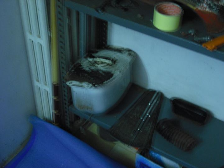

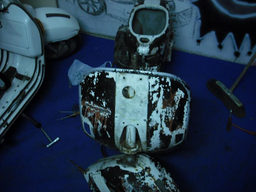

Inserito il - 06/12/2009 : 10:08:22  Mostra Profilo  Clicca per vedere l'indirizzo MSN di rokito Invia a rokito un Messaggio Privato

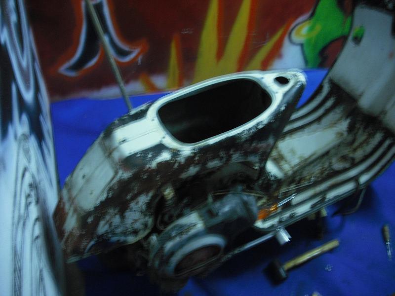

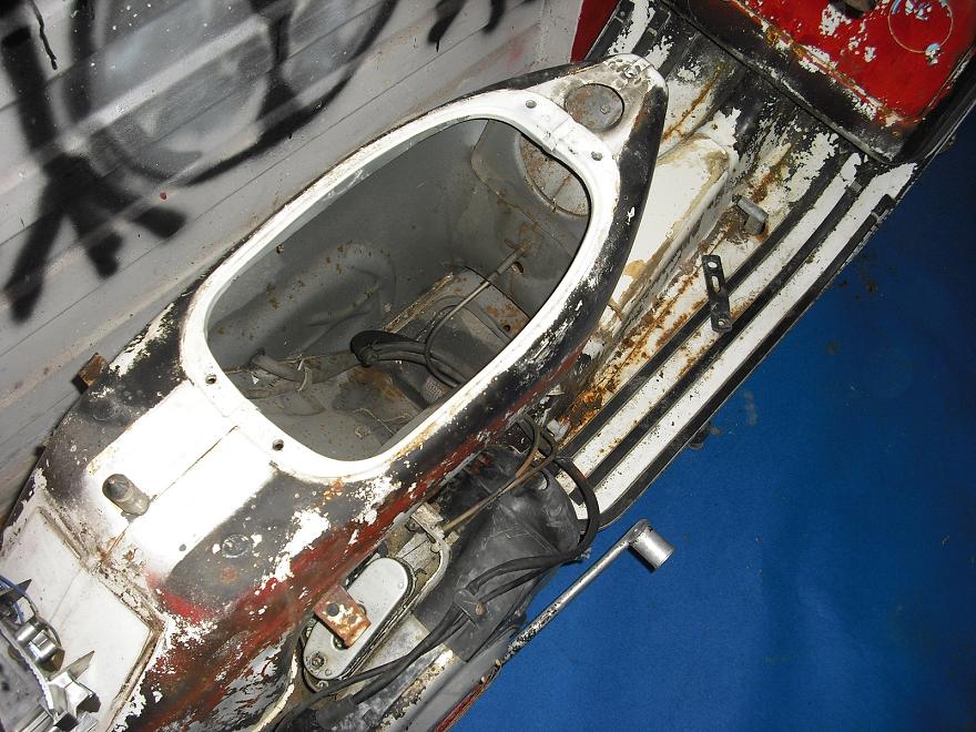

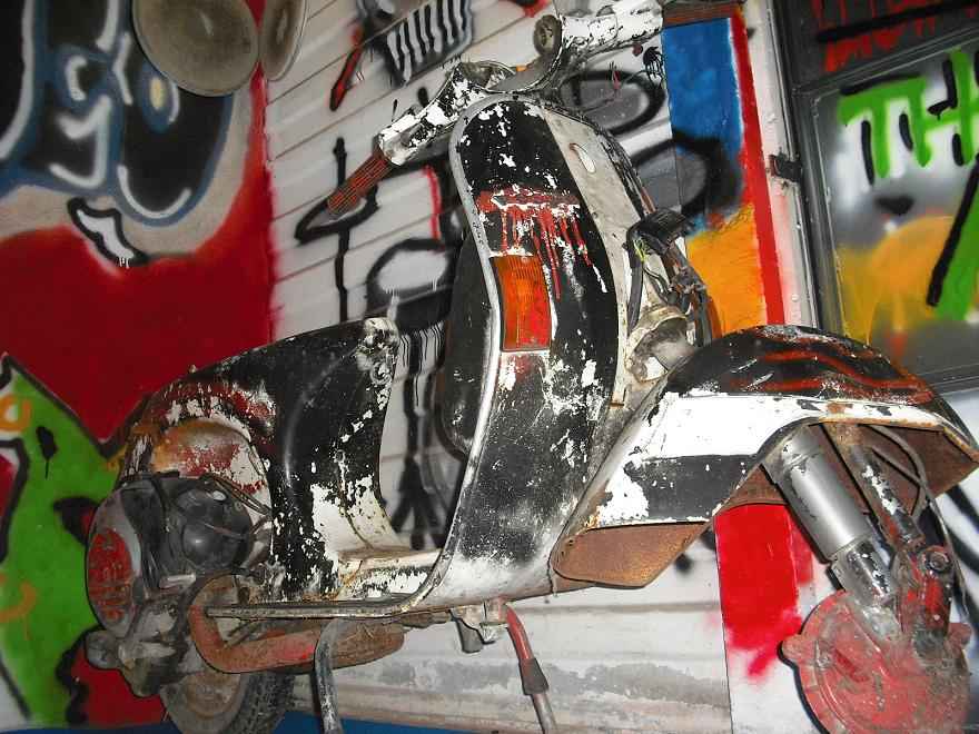

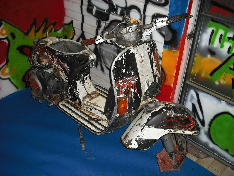

230,9 KB
262,17 KB
163,62 KB
187,42 KB
scusate se alcune foto sono sfocate.. non sono un esperto fotografo!!
277,21 KB
193,59 KB
251,08 KB
197,94 KB
191,44 KB
197,35 KB
le foto non sono aggiornatissime: abbiamo ora tolto anche il carburatore, filtro, marmitta, ogni cavo possibile ed immaginabile e fanale posteriore...
RRT- Rokito Racing Team

Inserito il - 06/12/2009 : 12:06:36  Mostra Profilo  Visita l'Homepage di Tony.L  Clicca per vedere l'indirizzo MSN di Tony.L Invia a Tony.L un Messaggio Privato
rokito ha scritto:
277,21 KB
Si legge il numero di telaio?
Per togliere la vernice usate un panno e del diluente, non oggetti contundenti o abrasivi.
Quella parte di telaio è importantissima!!!

Inserito il - 06/12/2009 : 13:07:41  Mostra Profilo Invia a djgonz un Messaggio Privato
per il numero di telaio, prendete il cannello, scaldate e spazzolate con la spazzola d'acciaio... verrà bene...

Tony.L ha scritto:
rokito ha scritto:
277,21 KB
purtroppo il numero di telaio non si legge.. una parte è stata mangiata dalla ruggine ma anche se si leggeva che importanza aveva, se questa vespa teoricamente non esiste??
