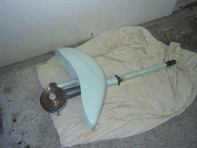

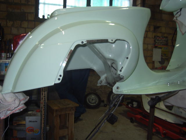

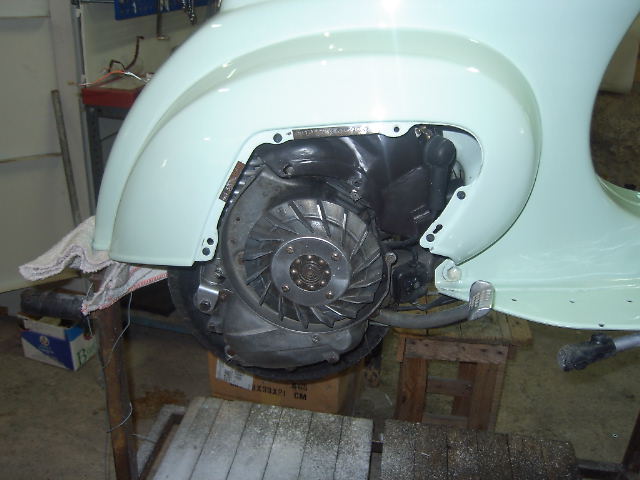

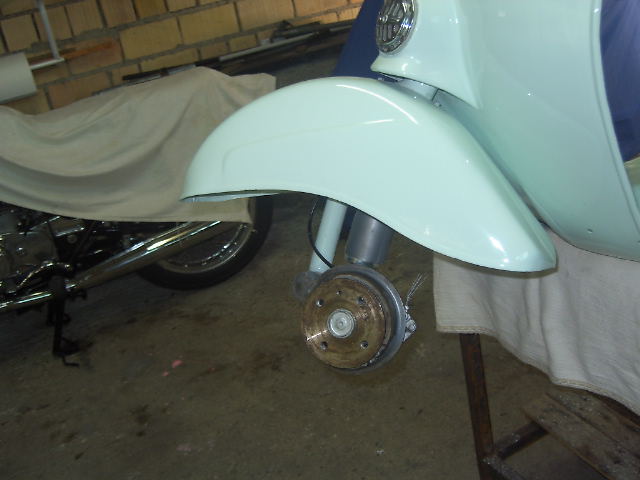

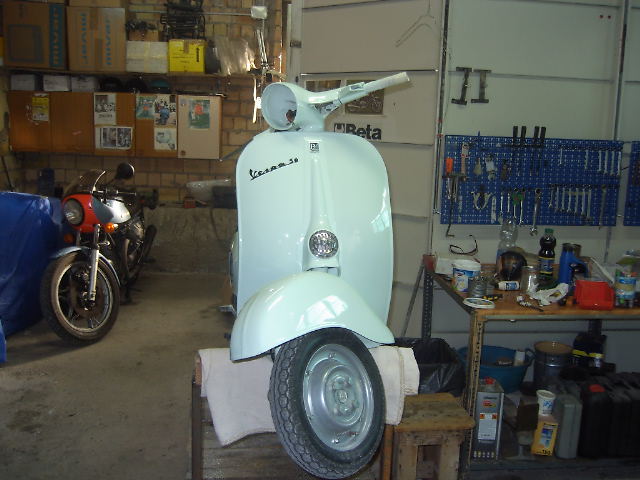

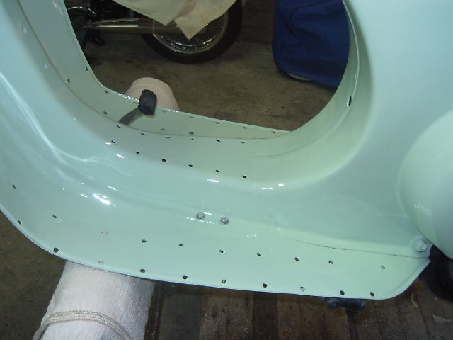

finalmente inizia un vero e proprio RESTAURO BIS
intanto sono molto contento perche' pensavo che con quei difetti delle strisce pedana e altre piccole cose alla carrozzeria non potesse venire un buon lavoro
invece il carrozaio si e' superato,e' stato veramente bravo e paziente cosa rara di questi tempi
ora la vespa e' li a 4 passi da casa da un mio amico super appassionato che sta dando l'anima per farla tornare al suo splendore,sento che sara' fatto un ottimo lavoro e sentiro' mia questa vespetta che tanto ci sono affezionato
cmq ecco le foto
63,48 KB
55,95 KB

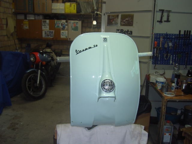

vista tunnel
40,77 KB

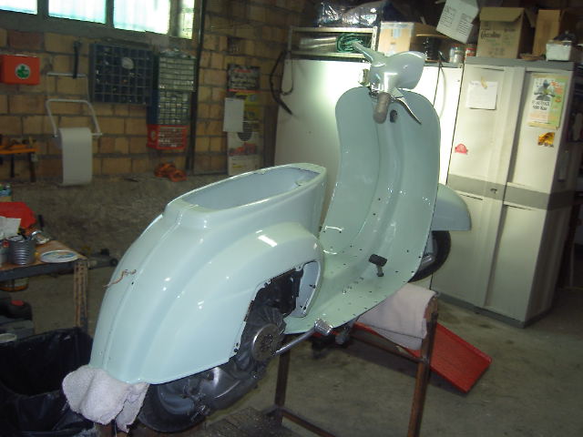

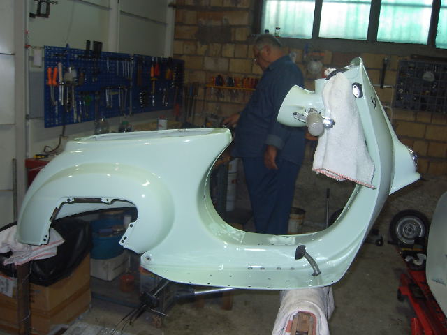

vista pedane...ottimo lavoro
38,02 KB

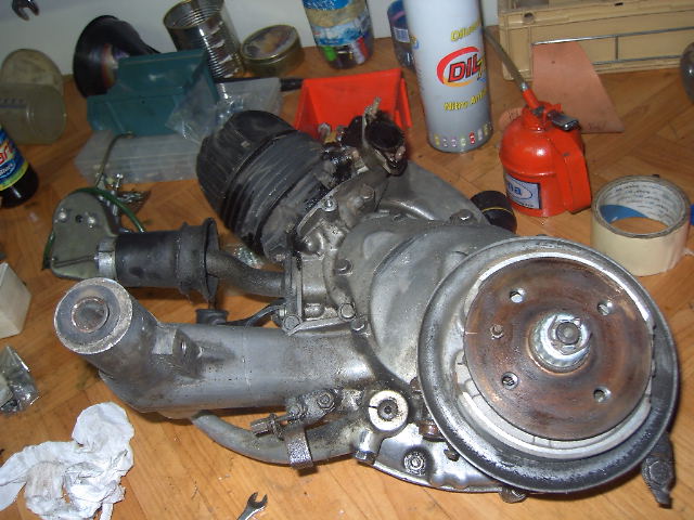

motore
52,94 KB
forca
43,64 KB
forca smontata
46,86 KB
44,76 KB

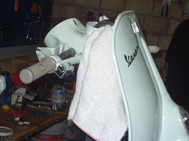

manubrio...anche le guaine saranno sostituite troppo rovinate non mi piacevano
49,04 KB

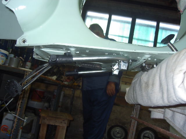

smontaggio completo montaggio stop in plastica e cavalletto nuovo,il vecchio era troppo rovinato
55,11 KB
45,66 KB
38,36 KB

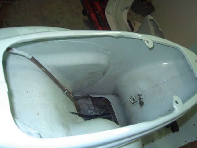

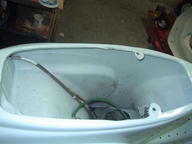

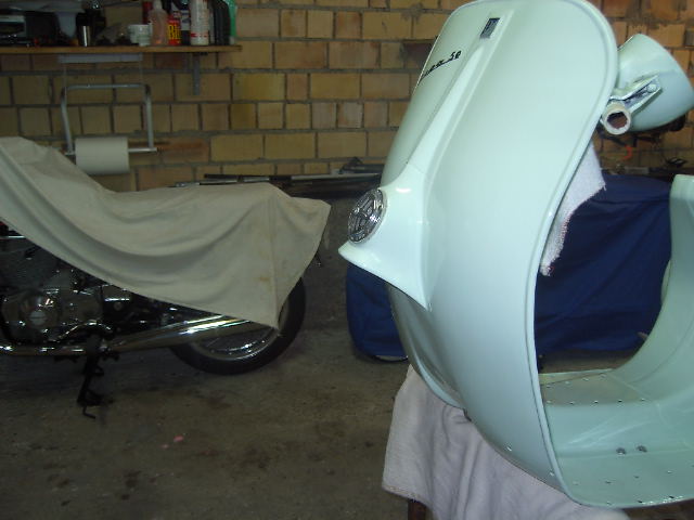

vista tunnel da notare che l'appoggio del serbatoio fu fatto saldando delle rondelle
44,3 KB
motore smontato
79,14 KB

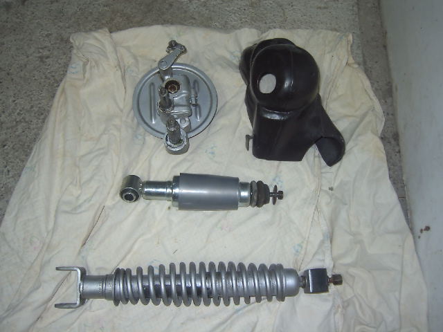

cuffia,mozzo anteriore e sospensioni
52,06 KB
cavalletto nuovo
53,3 KB

Sbaglio o per quel colore i cerchioni e il mozzo vanno in tinta con il telaio?
santolo
fb
Città: Fossacesia
1247 Messaggi
Inserito il - 16/09/2010 : 22:03:25  Mostra Profilo Invia a santolo un Messaggio Privato
con il tempo la piaggio tendeva a risparmiare sulla vernice...
non a caso le prime del 63' portavano tutto in tinta poi dal 64' si iniziava a intravedere qualcosa,nel senso che i soli cerchi venivano e NON verniciati
nel 65 DOVREBBE avere nessuna parte in tinta anche se nel biennio 64/65 si e' visto un po' di tutto.....
cmq per non correre rischi con l'fmi ho sposato la linea di vespa tecnica che anche se talvolta criticato avra' un fondo di verita'

ma il serbatoio non dovrebbe monatre quello corto? o mi sbaglio?
TRE travasi
alevespa50
3
Città: piano di conca
1825 Messaggi
Inserito il - 17/09/2010 : 17:27:41  Mostra Profilo Invia a alevespa50 un Messaggio Privato
infatti, ci va quello più piccolo, inoltre si vedono i segni della sbarra centrale tagliata,(un mio amico ha una 65 con sbarra centrale) e ci vuole l'ammortizzatore anteriore piu corto
comunque bel lavoro
chi "vespa" mangia le mele
santolo
fb
Città: Fossacesia
1247 Messaggi
Inserito il - 17/09/2010 : 18:26:36  Mostra Profilo Invia a santolo un Messaggio Privato

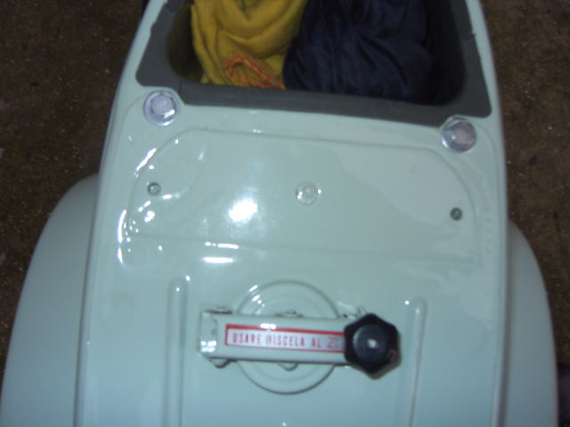

il serbatoio che ha in dotazione e' questo e avendo i forellini per la predisposizione della sella mono piu' la piastra penso proprio che sia il suo.....
poi per la barra di rinforzo a me risultava che la 63-64 ce l'avesse
che avesse il problema dell'appoggio lo sapevo ma della trave
qualcuno ha notizie piu' precise in merito
34,75 KB
FAQ:gs 150 vs5
alevespa50
3
1825 Messaggi
Inserito il - 17/09/2010 : 18:57:26  Mostra Profilo Invia a alevespa50 un Messaggio Privato
io ripeto che deve avere la barra e serbatoio piccolo, il "pallino" per l'aggancio della sella unica è normale che sia anche su quel serbatoio (originale per (L-R-N(allungata e unificata)e special)di conseguenza dovrai ricomprare anche il portaoggetti piu grande,
se vuoi vedo di farti la foto alla 50 '65 di questo mio amico (sportellino piccolo con attacco basculante e libretto originale del '65)
e se vuoi puoi cercare le foto anche su google

http://www.subito.it/serbatoio-portaoggetti-vespa-50-n-padova-14496186.htm
possono essere questi?
FAQ:gs 150 vs5
alevespa50
3
1825 Messaggi
Inserito il - 17/09/2010 : 19:28:52  Mostra Profilo Invia a alevespa50 un Messaggio Privato
yes!
alfred
c.t.
1436 Messaggi
Inserito il - 17/09/2010 : 19:39:56  Mostra Profilo Invia a alfred un Messaggio Privato
yes..
ma ... ci devi mettere la barra di rinforzo .....
altrimenti non riesci a fissarlo....
e ...non credo che esista come ricambio...
dovrai cannibalizzare un rudere di corta,
o farla fare su misura ....

mi sa che saràdifficile sarà difficile trovare una 1° serie da cannibalizzarese conosci qualcuno bravo sarebbe meglio fartela fare
