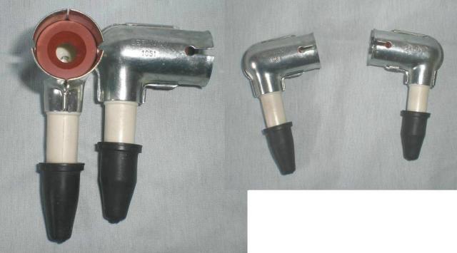

x vespa 90 : cosa ne dici di queste pipette
in mancanza della bosch ??

per le pipette bosch:
qualcuno su questo forum mi aveva detto che erano analoghe a quelle dei boxer bmw anni 60.
le ho viste: metallo e bachelite e sembrano perfette.
trovarel ü un po' piu' difficele: in concessionaria bmw dalle mie parti non le hanno pero' un amico bmwista esperto di restauri mi ha consigliato novegro (ovviamente) da un certo knittel... per il prezzo ninzo'..

se non sbaglio la pipetta per la vespa 50 prima serie dovrebbe essere questa
riuscii a trovarne due e le presi al volo.
ho anche questa sempre in bachelite ma non so se è identica:

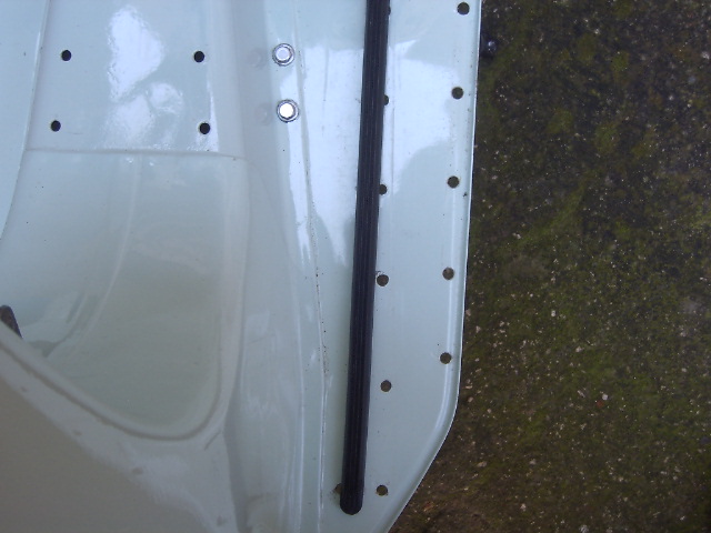

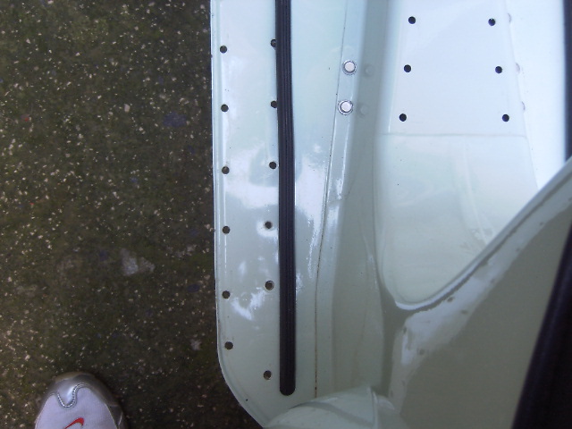

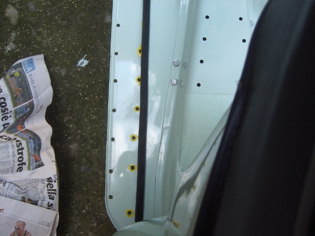

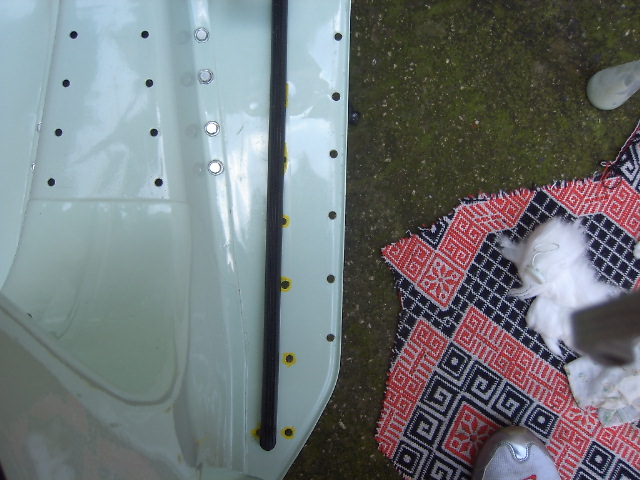

-LISTE PEDANA
purtroppo quelli interni sono stati montati non bene,e siccome non me la sento di rimanerla cosi ho tolto i profili, ho fatto fare i buchi come dio comanda e adesso dopo aver fatto 200g di vernice(dopo diversi tentativi a campione sembra veramente uguale)faro' chiudere i buchi(il saldatore mi ha consigliato di far usare stucco a ferro)
infine sopra faro' sfumare la pedana ,mentre sotto voglio andare di ritocchino[;)
87,62 KB
128,73 KB
90,77 KB[/size=1

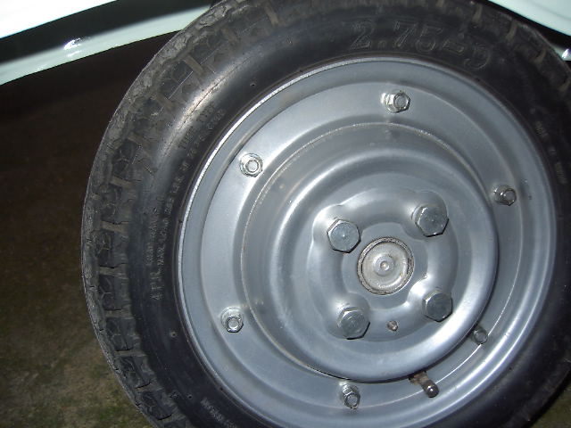

-CERCHI
seguendo la faq e quanto detto nel post se il risultato della vernice è come quello che spero vorrei farli in tinta che ne dite
ripeto gli attacchi dello sportellino sono ad uncino quindi probabilmente il vespino e' una giacenza

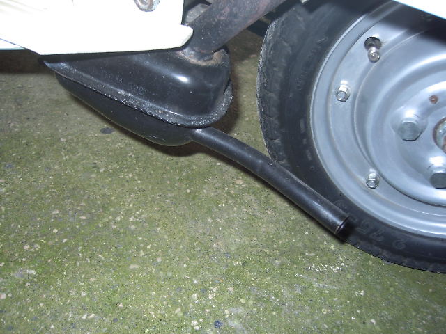

-MARMITTA
sarei tentato a modificare il cannellino,a metterlo in alto,accanto ai numeri di omologazione c'è lo scudetto di pontedera e non quello ligure
70,88 KB

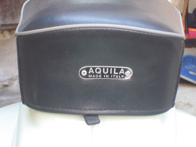

-SELLA
ho sostituito il logo che vi sembra sta drittoanche se sarei tentato a comprarne una originale come mimma la rossa di alfred
85,53 KB

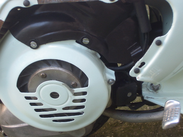

-CUFFIA
sostituita quella in plastica con quella in farro,ma essendo modificato il cilindro va un po alta,e quindi per farla calzare bene si e' dovuto fare un piccolo forellino,quindi vicino alle viti di fissaggio ho messo delle rondelle vernicite nero opaco
[size=1] 88,38 KB[/size=1
ops! dimenticavo questa foto...lista sinistra
[size=1] 93,39 KB

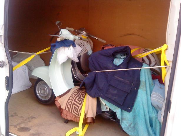

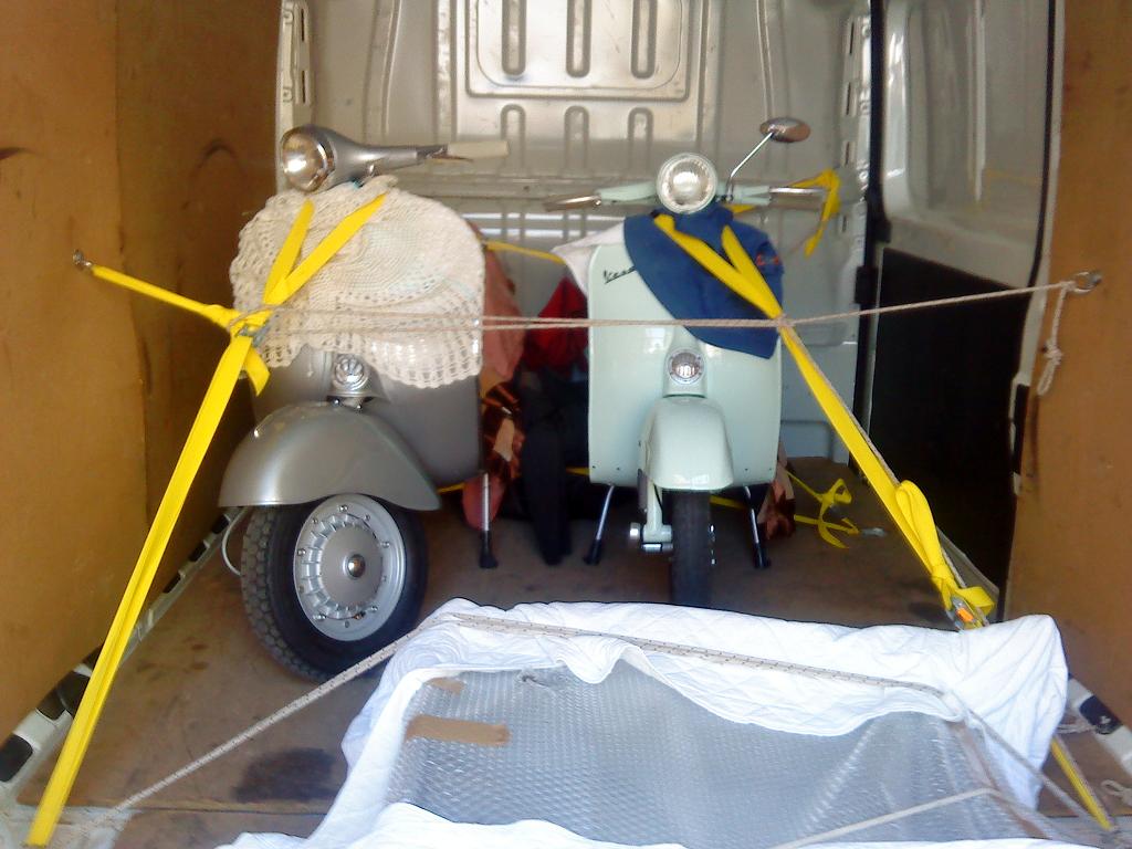

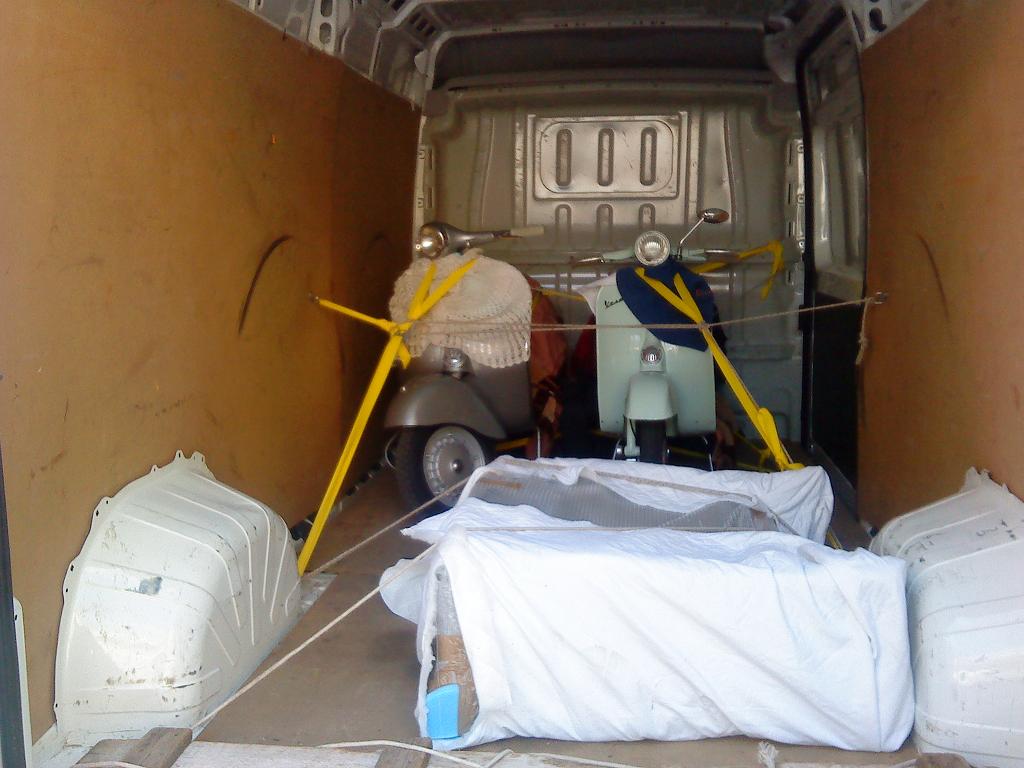

Inserito il - 26/07/2010 : 21:06:45  Mostra Profilo Invia a santolo un Messaggio Privato
visto che finalmente ho trasportato le vespe dove vivo quotidianamente adesso posso tranquillamente dedicarmi ai lavoretti indicati sopra qualche tempo fa
intanto il trasporto e' andato a buon fine,nonostante il percorso tortuoso le vespe ben legate non si sono spostate di un millimetro,quindi non ho fatto nessun danno
62,97 KB
118,84 KB
104,44 KB
