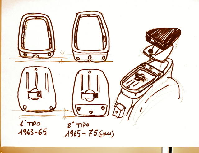

Inserito il - 17/09/2010 : 22:06:47  Mostra Profilo Invia a santolo un Messaggio Privato
http://www.vespaforever.net/forum/topic.asp?TOPIC_ID=3781&whichpage=2
160,49 KB
non rinnego assolutamente quanto detto pero' da questa immagine di poeta così come nel link alla seconda pagina della discussione sembra che anche la corta del 65'(magari le ultime?)possano montare il serbatoio con i 3 fori poi montati fino alle special(75?)
la mia e' una n corta del 65' con telaio 62xxx....
sollecito poeta in mp magari mi dara' un chiarmento

Inserito il - 29/09/2010 : 14:47:20  Mostra Profilo  Visita l'Homepage di poeta  Clicca per vedere l'indirizzo MSN di poeta Invia a poeta un Messaggio Privato
STAMINCHIA MA SONO UN FENOMENO!!!!!!!!!
Diavolaccio stupendo questo skizzo!
Allora FERMATI RAGAZZO!
Ascolta la voce degli UOMINI AZZURRI e come dice quella vecchia pubblicità "Chiedilo agli uomini azzurri!"
Vuoi dettagli sulla N?
Perchè dal 65 forse anche il serbatoio tipo UNIFICATO montava sulla serie corta????
La RISPOSTA è NO ASSOLUTAMENTE!
Allora Poeta ha scritto una cosa inesatta, svista la sua o ignoranza?
Ascolta ragazzo che questo Hobby è SPIETATO e solo la RICERCA della PERFEZIONE darà al tuo operato vera soddisfazione , il resto, come diceva PUGNODIDADI, il "resto non conta nulla!"
Allora TUTTE le serie CORTA hanno botte serbatoio ridotta con piAnale specifico tipo corto e quindi vaschetta portaoggetti di tipo grande, il telaio presenta una traversa di rinforzo specifica che incornicia lungo il perimetro la vaschetta portaoggetti....
....ma allora poeta perchè dal 1965 hai dato come opzione la vaschetta portaoggetti standart, il serbatoio regolare (tre fori) eD il portapacchi UNIFICATO????
Perchè fà eccezzione la NUOVA 125, che dal 65 si presenta appunto con un nuovo serbatoio, una nuova vaschetta portaoggetti, un nuovoo portapacchino, nuovi carter motore di tipo regolare (e non stretti) e nuovo sportello motore di dimensioni maggiorate adottato in esclusiva per la nuova cilindrata da 125cc a corsa lunga per permettere lo smontaggio della candela, questo NUOVO E FORMIDABILE MODELLO ha anche nuovi tamburi autoventilanti (che saranno della special e anche della 90SS) e ruote da 10" a cerchio scomponibile, nuovo anche l'ammo ant di tipo idraulico (come 50L e special),insomma nel 1965 questa ALIENA, detterà tutti i parametri dei modelli successivi ceh da lei prenderanno spunto, saranno le cosidette UNIFICATE, dal 1967 verranno poi ALLUNGATE, ma la NUOVA 125 sparirà e rimarrà sempre e solo UNIFICATA, allungate saranno PERò le sue eredi LE PRIMAVERA.....
Ogni modello ha una sua storia e sue origini, la serie UNIFICATA non è vero che inizia dal 1966 quindi!
La NUOVA 125 farà storia, con quel serbatoio di capacità maggiorata e quel nuovo motore e lo sportello grande, chE MAI nessuna 50N CORTA avrà mai.
Ora sai, cerca prima il serbatoio e poi la traversa si ricostruisce, è facile da farsi.... la serie numero TELAIO e OM và in tinta QUINDI DEDUCO CHE TRA FORI LISTE , TRAVERSA, SERBATOIO E CERCHIOI (i cerchi vanno in tinta solo sui modelli con attacco sportello motore ad uncino e NON basculante (seconda serie)) tU DOVRAI necessariamente rifare quella Vespa da principio o quasi.....
Sei amareggiato di certo e non immaginavi tanto, ma ricorda quel che diceva il buon Pugno "nulla è mai meglio dell'originale!"
Meravigliati pure e smonta quella Vespa se la vuoi bella, inizia con il cercare il SERBATOIO, poi la vaschetta (hai fortuna oggi la riproducono,in passato erano €50 su E-bay.)...
Non sottovalutate MAI il POETA!
Se serve sono qui....
in quel vecchio unmido garage, sempre troppo freddo e sempre troppo lontano, ma mai, mai solo, da solo, il solo.
IL CONSERVATORE & LO STORICO.

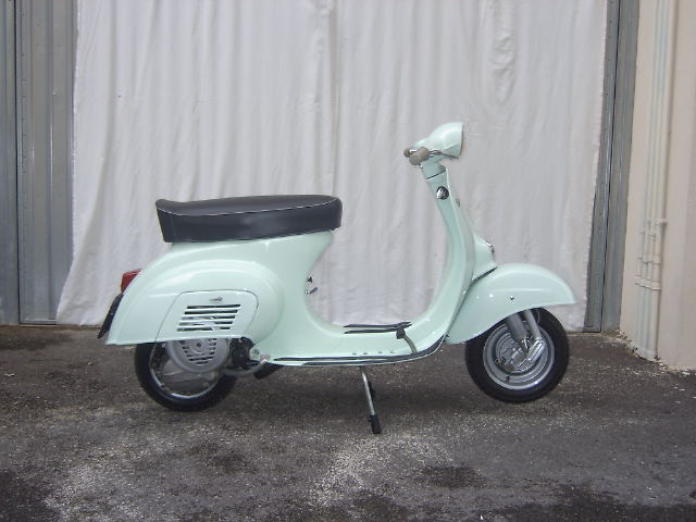

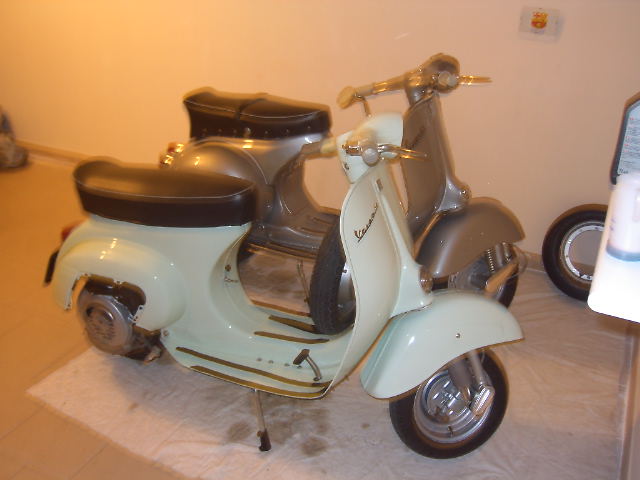

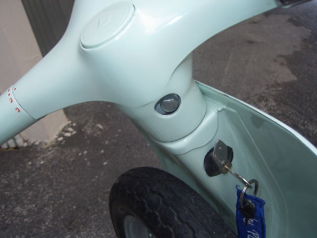

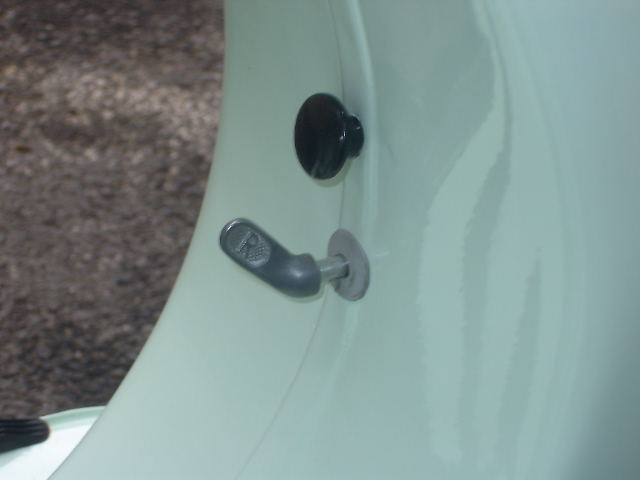

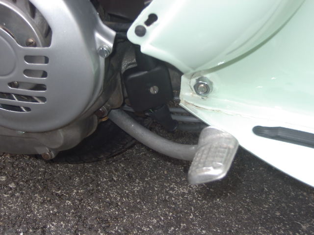

Anche oggi con un po' di tempo libero sono andato in garage.
Stavolta e' il turno della misteriosa che ha subito qualche lavoretto
Come al solito metto su qualche fotina

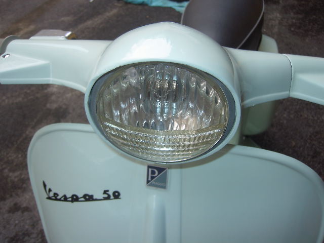

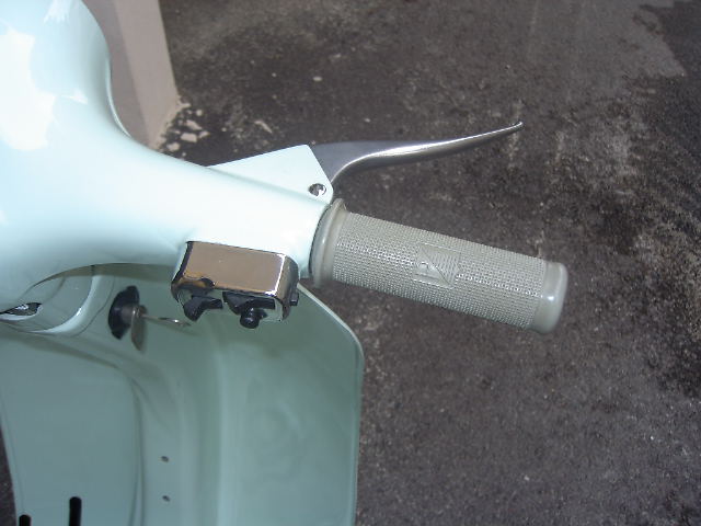

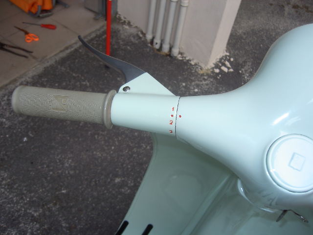

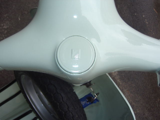

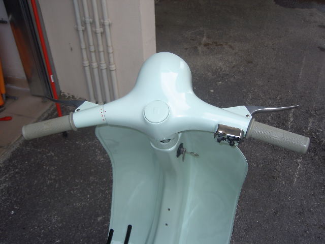

vista manubrio
46,36 KB
particolari manubrio
34,72 KB
42,4 KB
49,13 KB

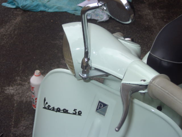

faro d'epoca siem
46,17 KB

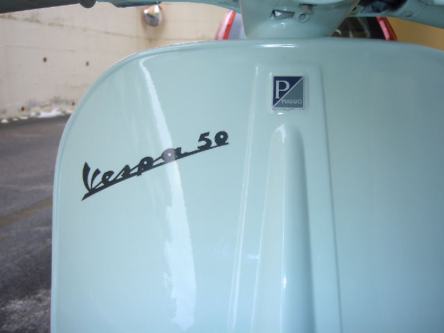

scritta e scudetto
31,54 KB

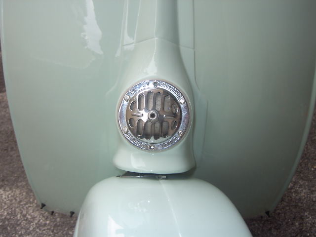

clacson "genova"
33,46 KB

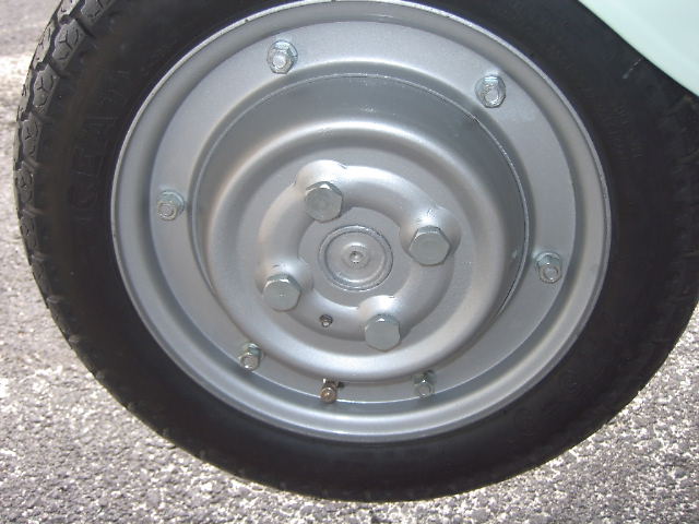

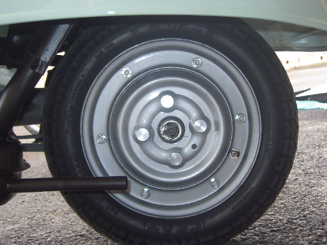

cerchi in grigio alluminio
60,99 KB
64,32 KB

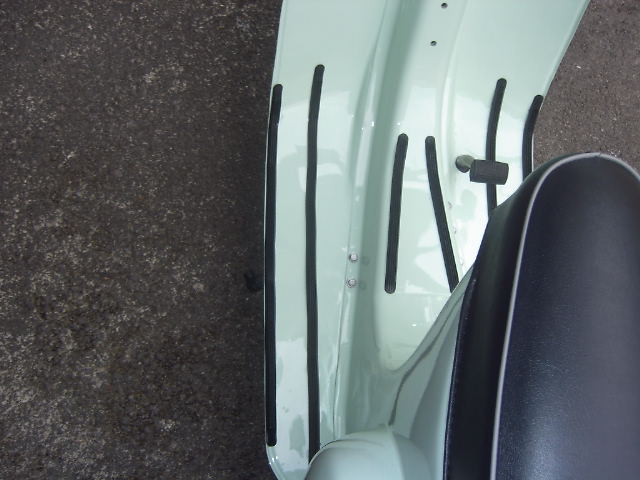

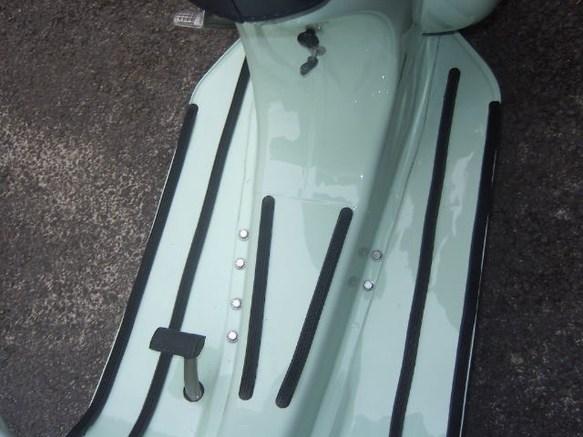

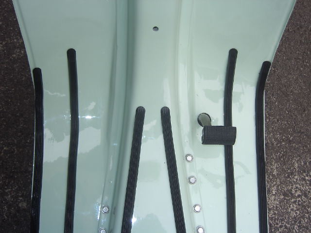

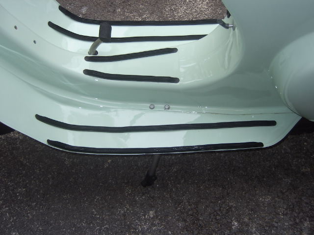

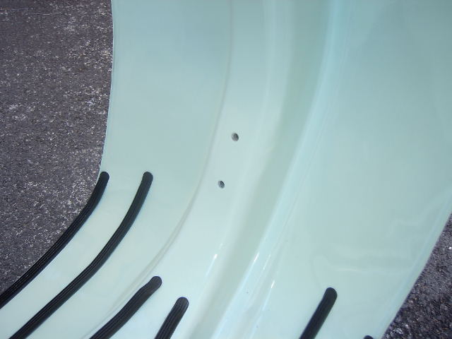

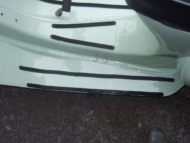

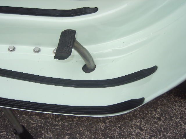

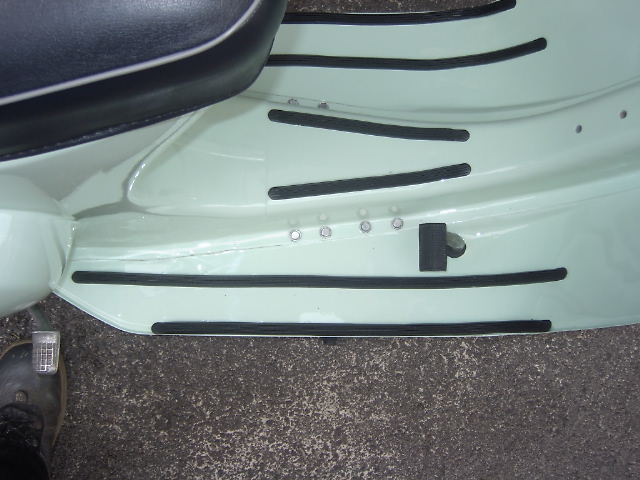

risultato del lavoro pedana
48,58 KB
52,1 KB
55,62 KB
60,52 KB
50,7 KB
57,78 KB
48,01 KB
45,1 KB
50,25 KB

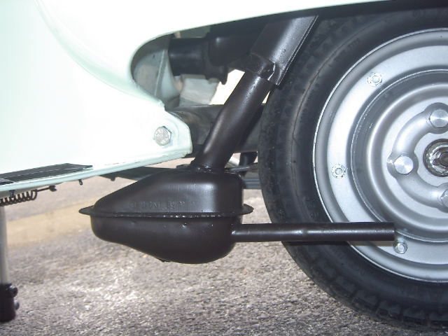

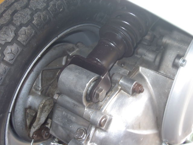

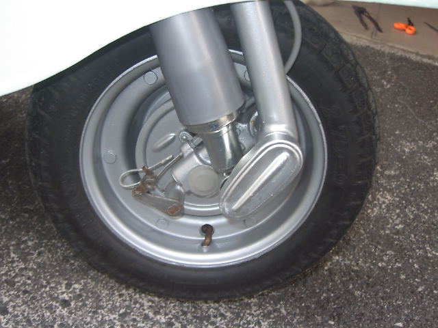

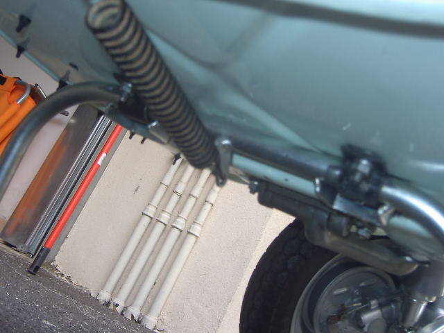

vista sospensione con ammo di tipo economico(cacchio! quello con il fodero sottile chiedono 90 eurozzi...una rapina)
60,17 KB

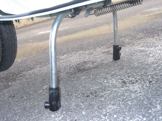

cavalletto nuovo con zincatura ovviamente
88,05 KB

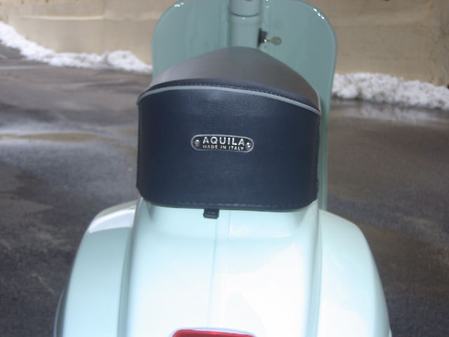

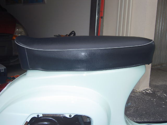

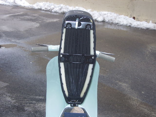

sella p4scoliana con tanto di targhetta...MADE IN ITALY
37,94 KB
33,22 KB
64,52 KB

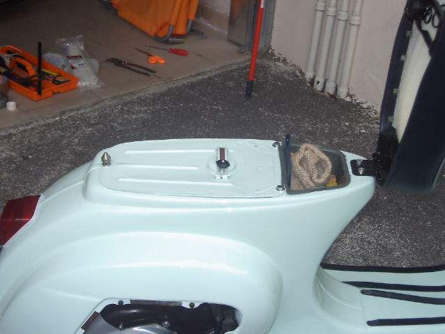

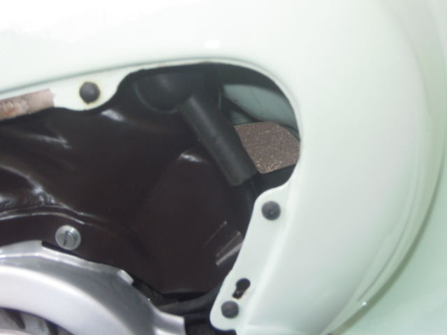

nota dolente il serbatoio,purtroppo ho provato a forzare il carrozziere e il restauratore per ricostruire la staffa ma essendo verniciata la vespa non ne volevano piu' sentire parlarne
49,38 KB

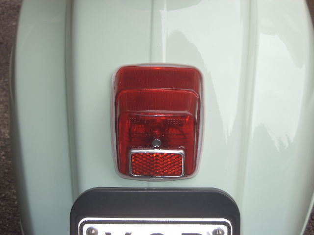

stop cn plastica bosatta ma il corpo e' originale dell'epoca
35,57 KB

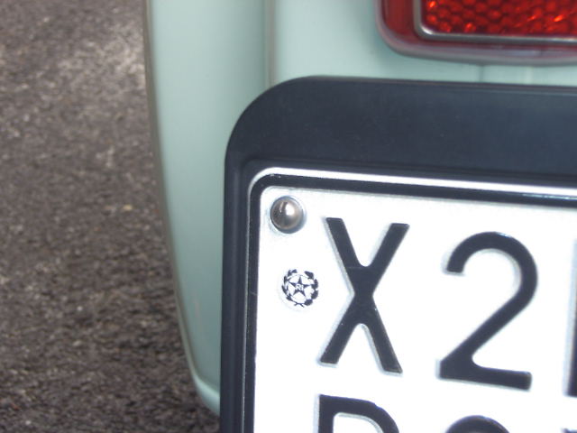

viti targa
42,36 KB

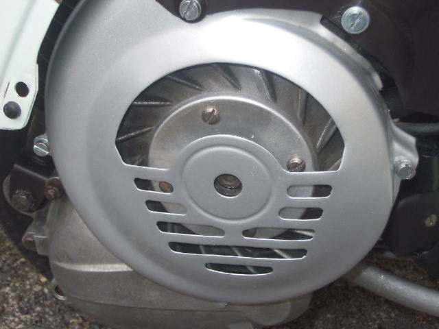

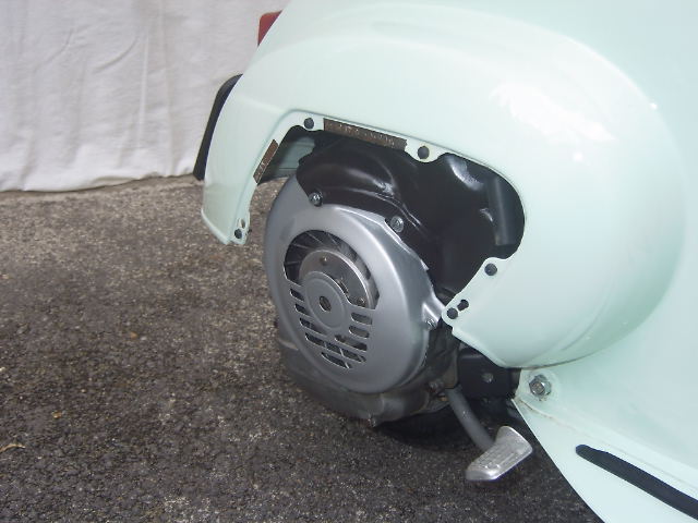

vista motore
54,41 KB
particolari motore
46,04 KB
55,35 KB
28,6 KB
ammo posteriore similfosfatato
50,48 KB

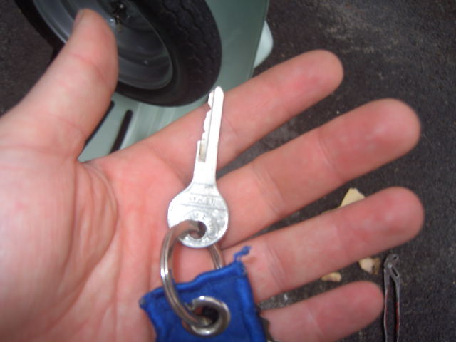

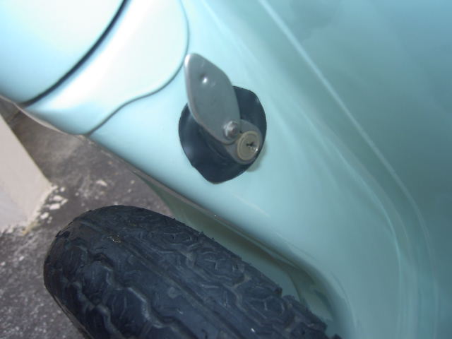

chiave e serratura neiman
34,99 KB
43,55 KB
40,8 KB

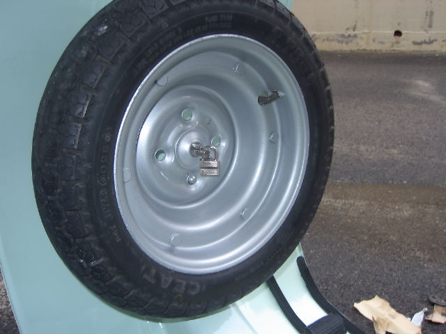

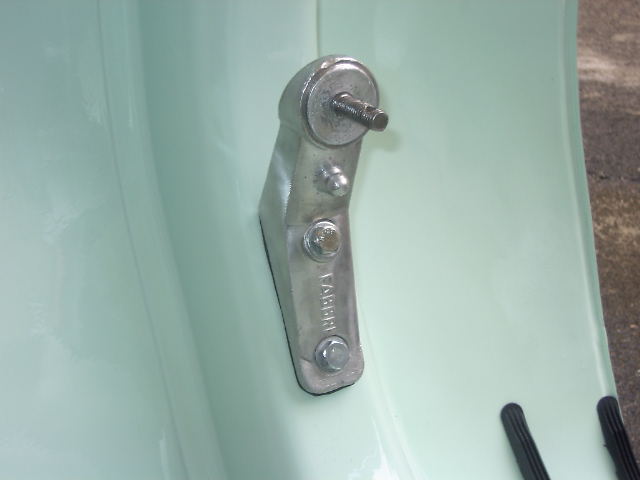

portaruota fabbri...una vera chicca
42,4 KB
28,69 KB
49,9 KB

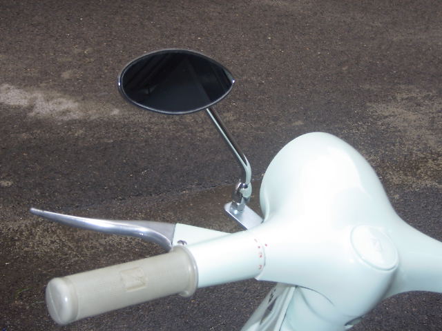

altro accessorio specchietto e staffa
43,19 KB
56,9 KB

infine dopo una giornata di intenso lavoro in garage a riposo in compagnia di donna sofia
46,97 KB
