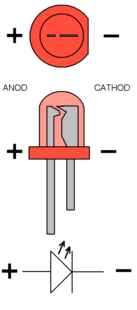

Attenzione che pure i led hanno un + ed un -, in particolare il ''gambo'' più lungo rappresenta il +.
http://it.wikipedia.org/wiki/LED
http://www.grix.it/UserFiles/silvestro_maldestro/Image/Led.png

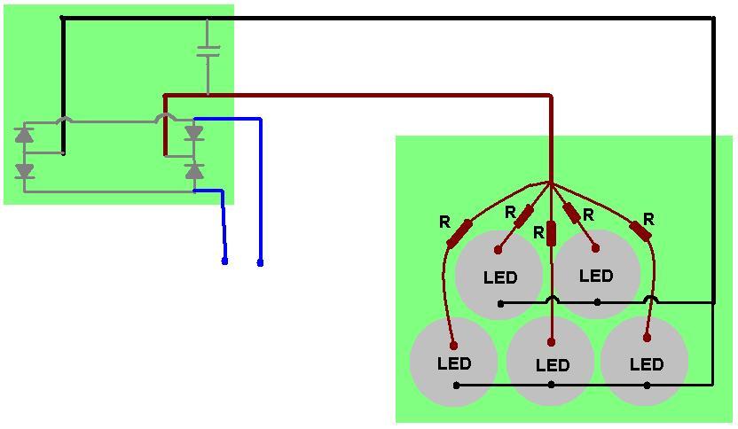

Quindi realizziamo il circuito:
http://www.vespaforever.net/Public/data/Jack86/20091017114925_led%20dietro%202.JPG
- i quadrati verdi rappresentano le piastre millefori
- i cerchi grigi rappresentano i led
- 'R' rappresentano le resistenze
- i fili blu sono i collegamenti all'impianto della vespa (o meglio agli attacchi per la lampadina originale)
Io ho usato 8 di questi led:
