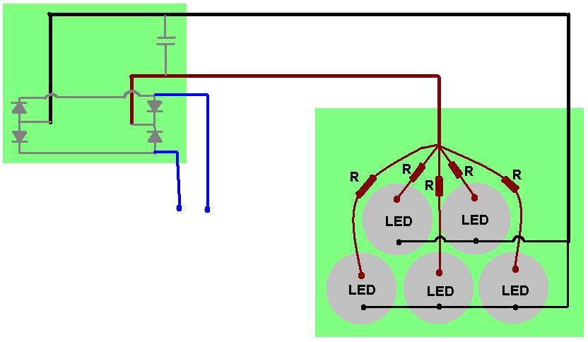

Comunque le foto sono con tutto già montato, non si può vedere il circuito perchè ci ho colato sopra la colla a caldo (tranne che per le resistenze da 1w da 1/2w ed i led superflux) e ci ho messo del nastro isolante.
Inoltre il raddrizzatore ed il condensatore li ho fatti separatamente dai led in due basette diverse per una migliore adattabilità.
Si può vedere la resistenza da 1 Watt avvolta da una striscia di alluminio per alimenti con delle alette per disperdere meglio il calore.
Attenzione la cupola non è originale piaggio, non mi sarei mai permesso di rovinarla così quella originale! Inoltre era già rovinata.

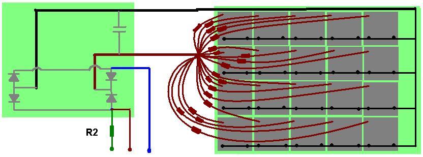

ecco altri schemi meno stilizzati:

dietro:
34,83 KB
davanti:
48,86 KB

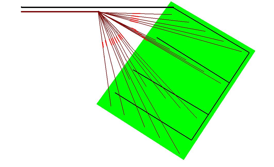

Città: Verona
66 Messaggi
Inserito il - 17/10/2009 : 12:07:43  Mostra Profilo Invia a n/a un Messaggio Privato
mentre per il faro dietro le resistenze di ogni led le ho saldate nella piastra millefori, per il faro davanti ne ho saldate solo una estremità e l'altra estremità l'ho saldata al filo rosso. Così si p formata una sorta di ''cono'':
71,35 KB
NB: i led da questa parte non si vedono perchè sono sotto la piastra millefori
