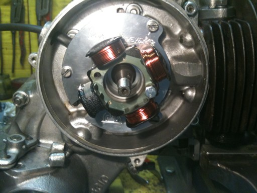

Inserito il - 12/01/2011 : 23:59:42  Mostra Profilo Invia a n/a (ex wyatt) un Messaggio Privato
ehm, ehm... scusa mimmo, dicevamo?
61,33 KB
Inserito il - 13/01/2011 : 00:17:34  Mostra Profilo  Visita l'Homepage di mimmo  Clicca per vedere l'indirizzo MSN di mimmo Invia a mimmo un Messaggio Privato
tagliamo la testa al toro Dj ehm no wyatt
a un grande copincoll ehm no frequentatore del forum questo post non poteva sfuggire http://www.vespaforever.net/forum/topic.asp?TOPIC_ID=24307&SearchTerms=,scheda,tecnica,vs5
Davi.. ehm Lorè guarda la seconda foto
