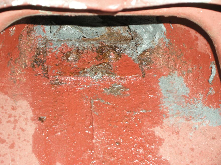

Inserito il - 26/10/2009 : 19:00:03

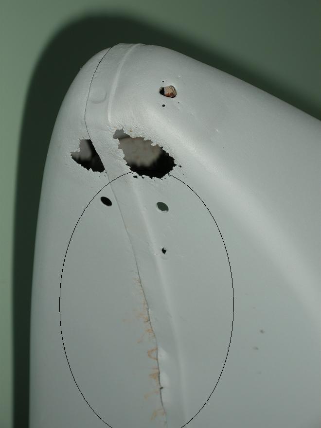

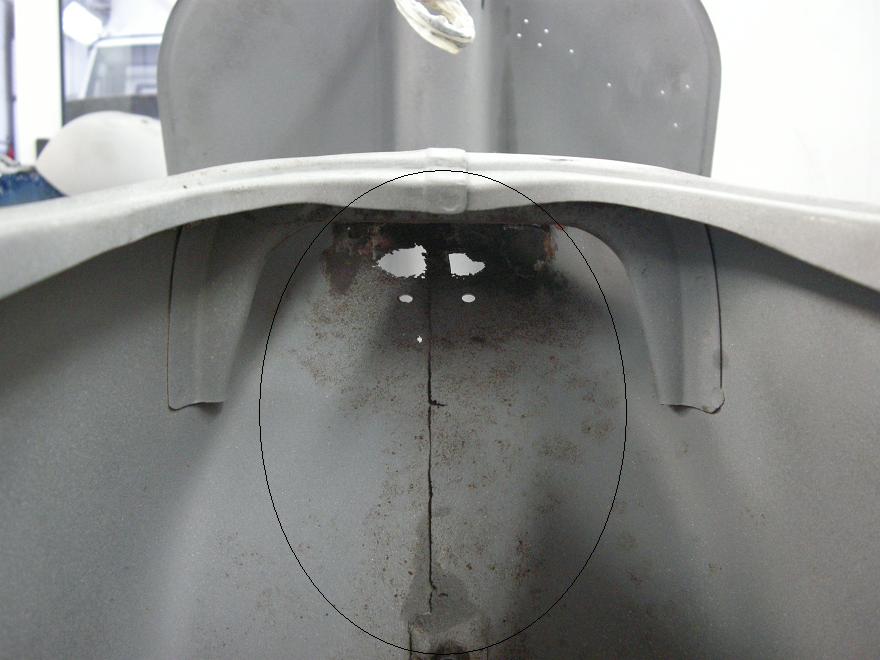

| poeta ha scritto:
Non ho proprio capito il perchè di quel TRAPIANTO; Mai sono marce in quel punto le vespe!?
PERCHé, domando dunque?
Per il semplice motivo che era tutto marcio, non mi chiedere il motivo ma guarda un pò...
 129,25 KB
 39,2 KB
 66,25 KB

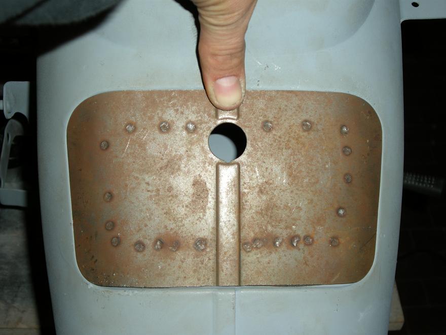

Stasera le foto dello sportellino posteriore. |

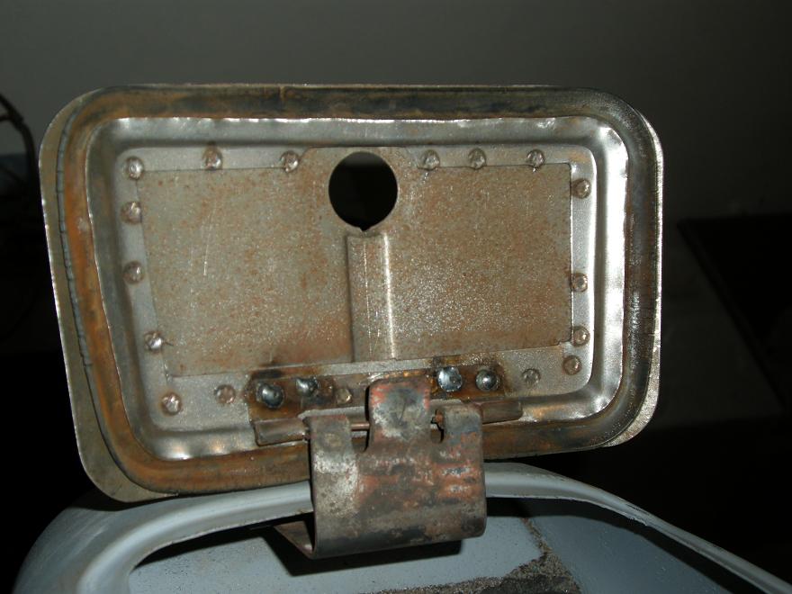

Inserito il - 27/10/2009 : 20:27:54
Eccolo!!!
Rigenerato e fa veramente cacare... A guardarlo bene si nota che non torna affatto la linea ma questo è...

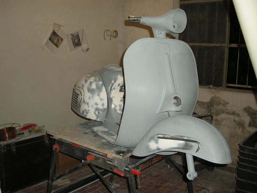

Inserito il - 28/10/2009 : 18:59:27

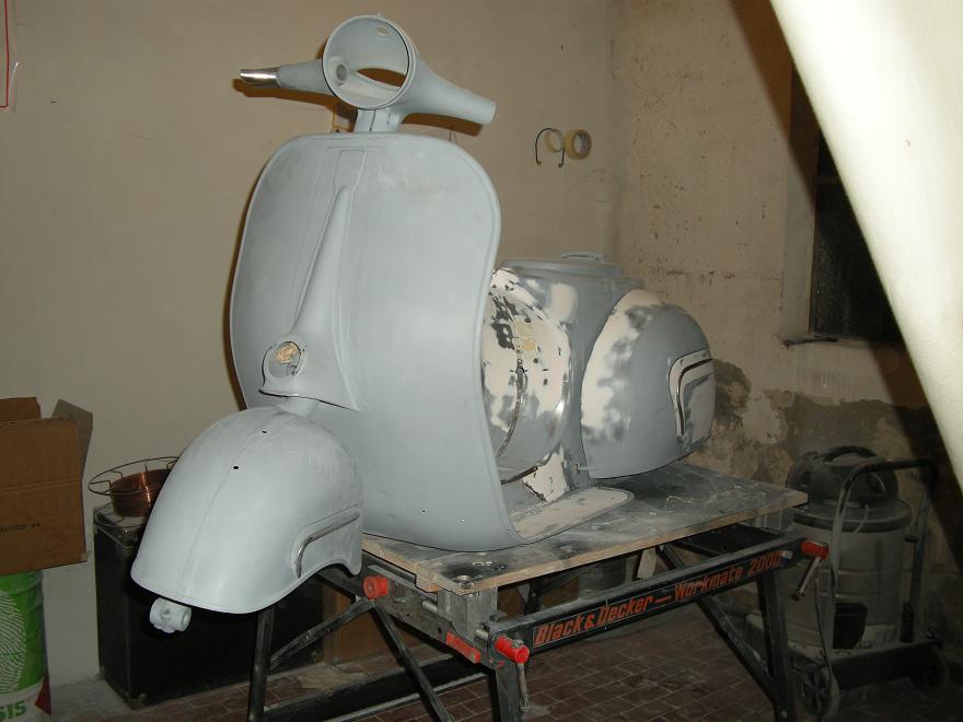

I pezzi appoggiati, il parafango e le poppe li avevo già preparati la scorsa settimana...
 66,43 KB
 66,04 KB
Il tempo di tappare un paio di buchini dello stucco, una ricontrollata generale e via di fondo |

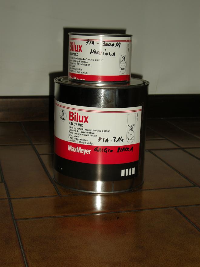

Inserito il - 28/10/2009 : 19:04:19
| poeta ha scritto:
Accidenti!
Ottimo lavoro, il FOndo è NOCCIOLA, la tinta GRIGIO BIACCA,
Questi?
 62,18 KB |
...VESPASSION... |
Regione: Sardegna
Prov.: Cagliari
Città: Serdiana
8328 Messaggi |
Inserito il - 28/10/2009 : 20:25:15
odio quella vernice!!! |
