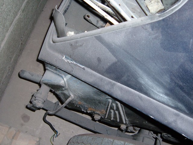

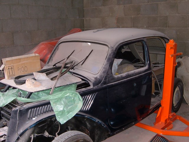

ecco qui le foto promesse (e fine off topic):
 76,61 KB
notare i particolari della vernice spaccata: Immagine:
