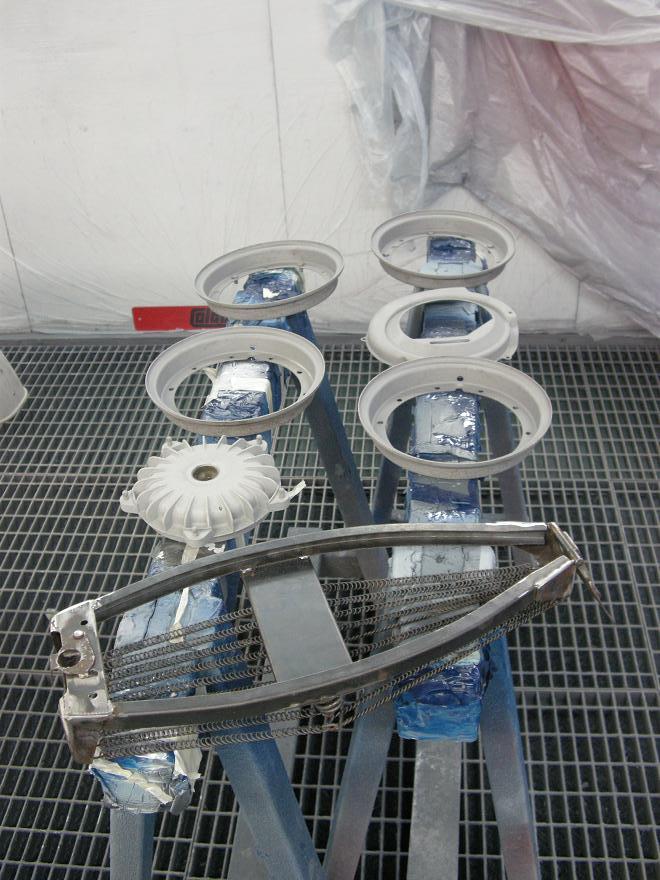

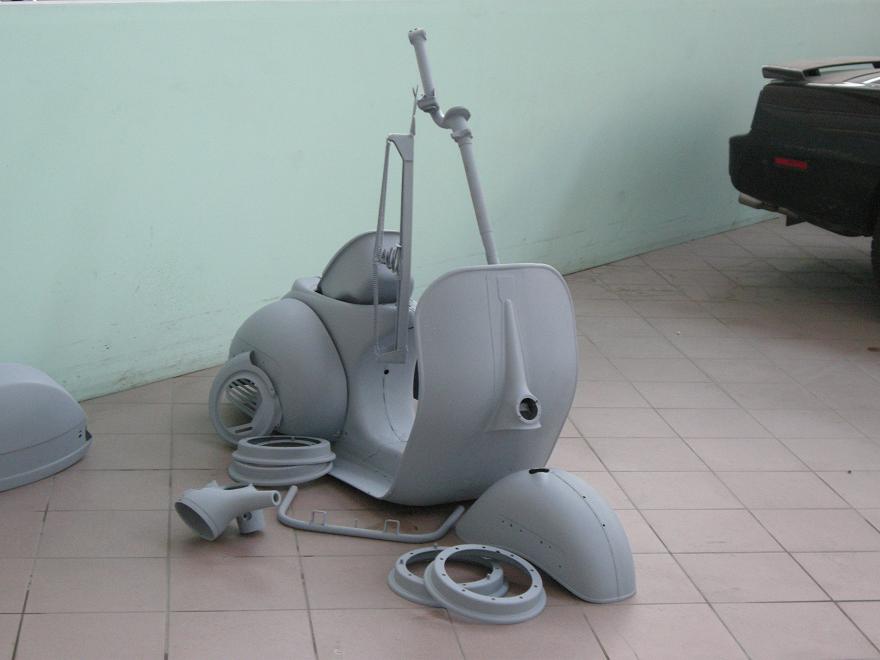

Sabbiatura effettuaua e devo dire che è messa mooooooooolto bene apparte un paio di punti...
Cerchi, copriventola, un mozzo, e la sella rigenerata artigianalmente (un cerchio l'ho comprato nuovo a Imola)...
111,28 KB

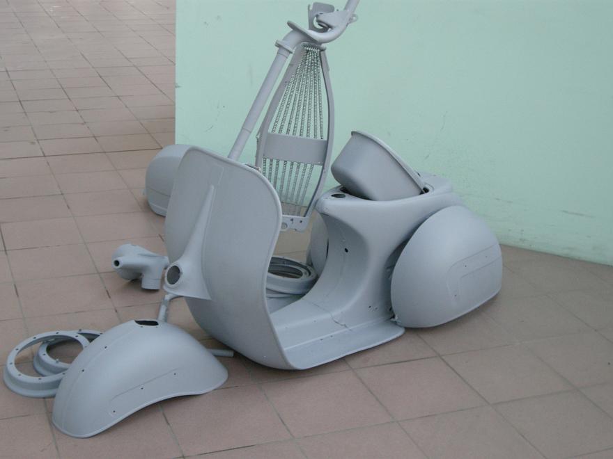

Cavalletto, sterzo e le poppe di Leopoldo (che presto vedrete come le riduco)...
110,16 KB

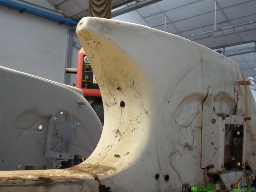

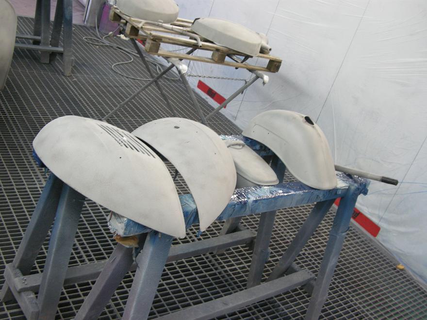

Parafngo, poppe e serbatoio, apparte una decna di ammaccature niente di preoccupante...
97,3 KB

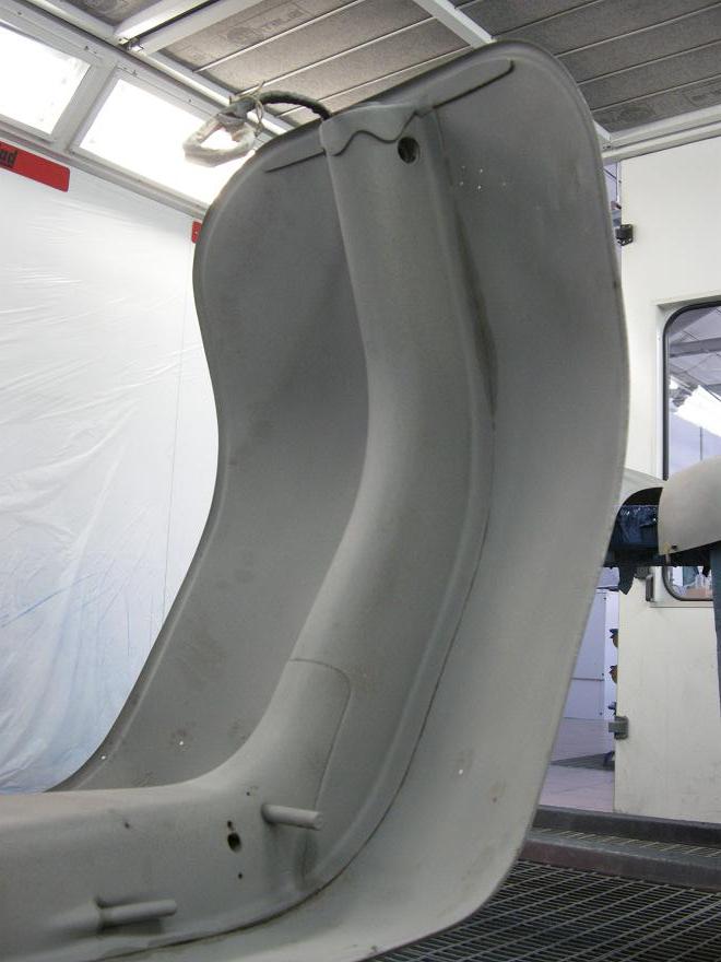

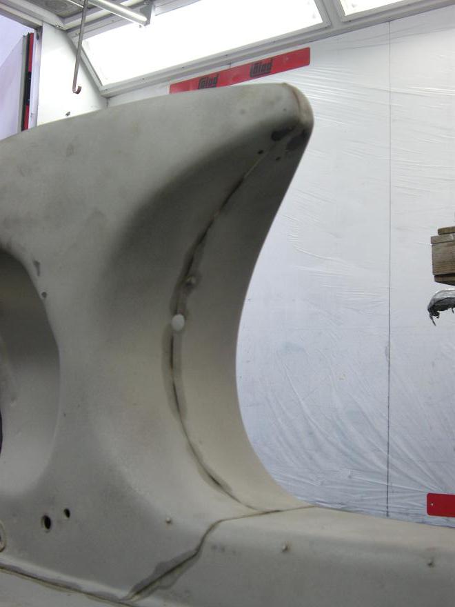

Il telaio sabbiato...
91,57 KB

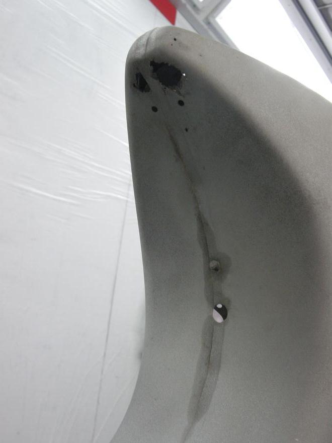

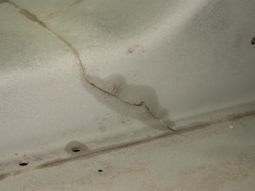

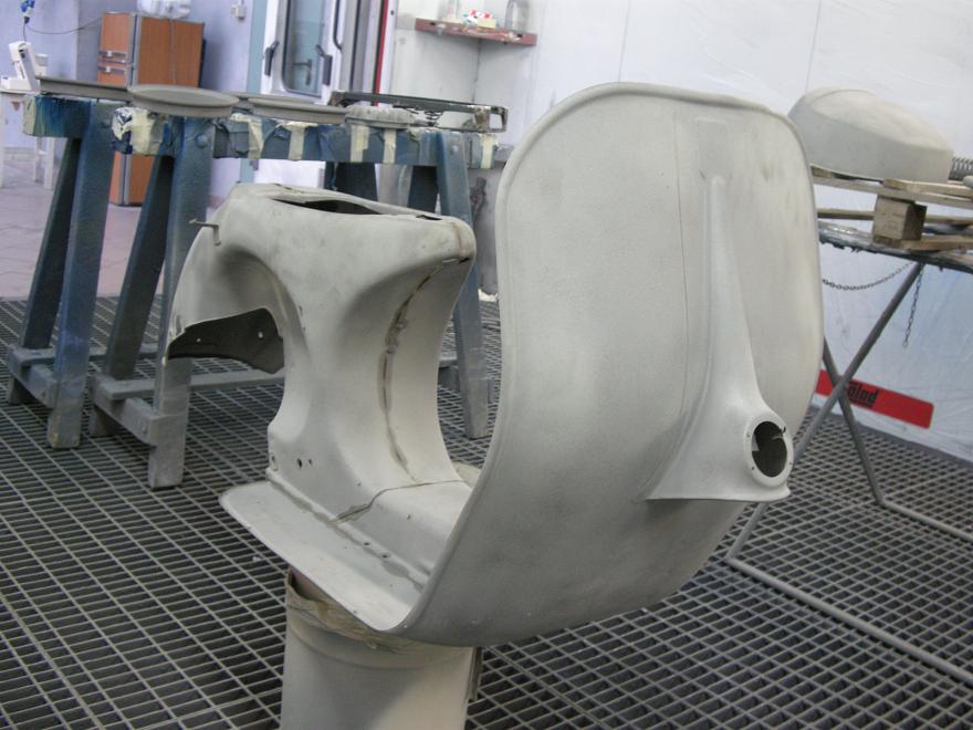

Qualcuno sa il motivo dell'umidità (credo che sia) che esce dalle giunture?
77,56 KB

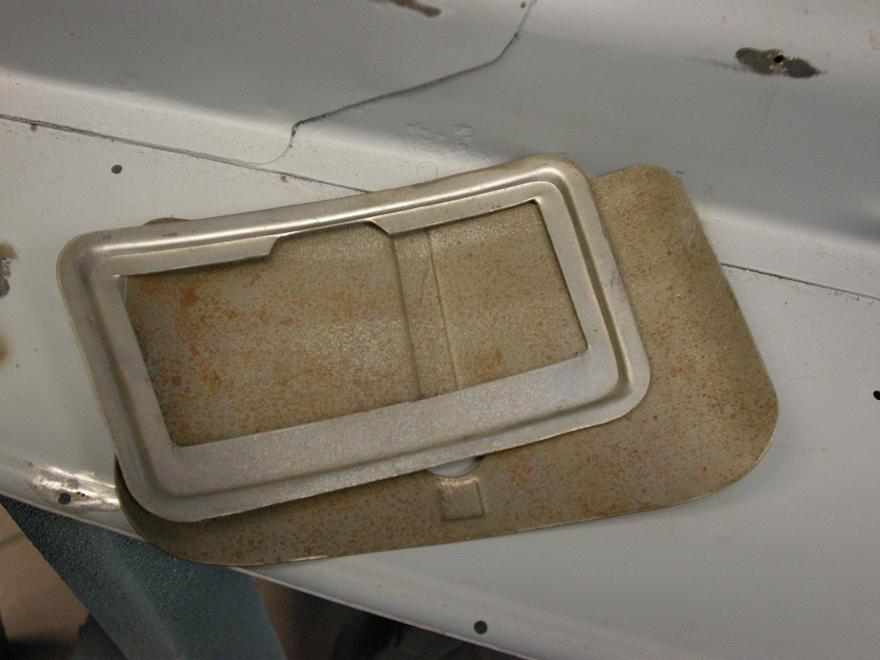

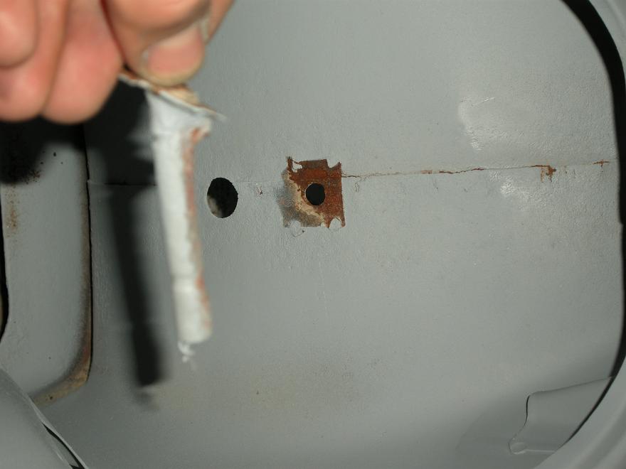

Due buchi poco preoccupanti e il pomello dell'aria spezzato, cosa inventerò non lo so...
45,04 KB

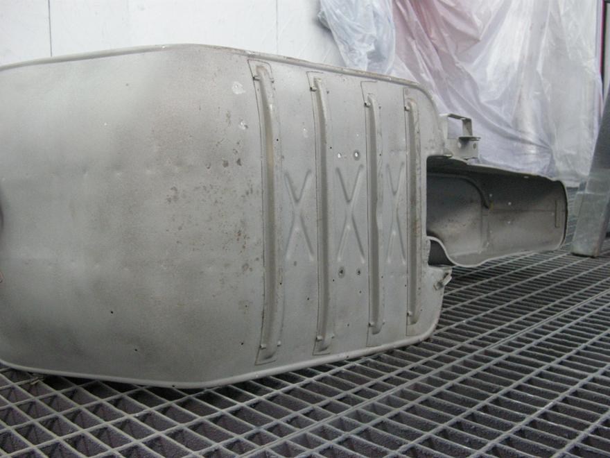

Quì è praticamente perfetto...
65,96 KB
E qui non si vedono ma ci sono piccoli buchini da riempire con saldatura...
82,07 KB

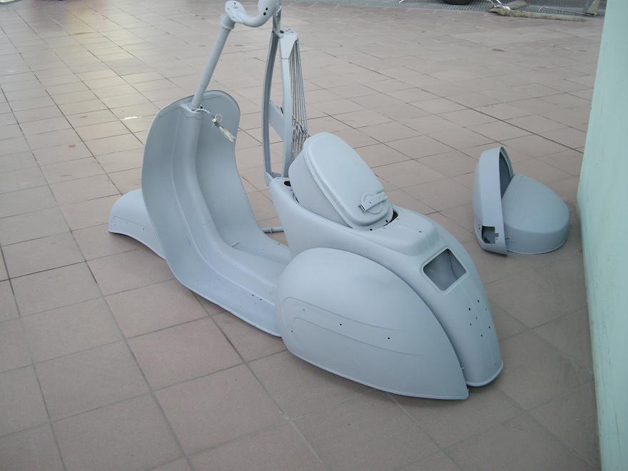

Primerizzata...
50,96 KB
49,5 KB
58,87 KB

forse dalle giunture c'è rimasto il crc dello smontaggio!

Inserito il - 05/10/2009 : 09:58:01  Mostra Profilo  Visita l'Homepage di poeta  Clicca per vedere l'indirizzo MSN di poeta Invia a poeta un Messaggio Privato
Non è umidità ma olio... c'è sempre sui telaio sabbiati, non chiedermi perchè perchè non l'ho mai capito neanche io....
il cavalletto primerizzato?????
Svernicialo e zincalo....

Ok per il cavalletto, mi sono acorto anche io di aver fatto una immensa c@zz@t@...
Per quanto riguardano le macchie sulle giunture credo proprio che sia svitol, infatti sono venute soltanto dove l'ho usato...

Inserito il - 06/10/2009 : 09:16:17  Mostra Profilo  Visita l'Homepage di poeta  Clicca per vedere l'indirizzo MSN di poeta Invia a poeta un Messaggio Privato
Olio o svitol cosa importa?
hai pulito certamente prima di dare il fondo epossidico....
hai veduto che filtro aria fantastico che ha la Mk1!
Detto a PERISCOPIO.
Copertoni SC30 PIRELLI come minimo evita stavolta le SC83, la 160 figura meglio con i PIRELLI.

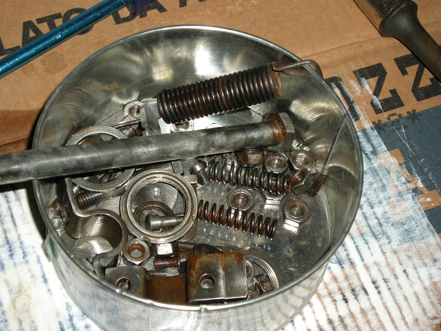

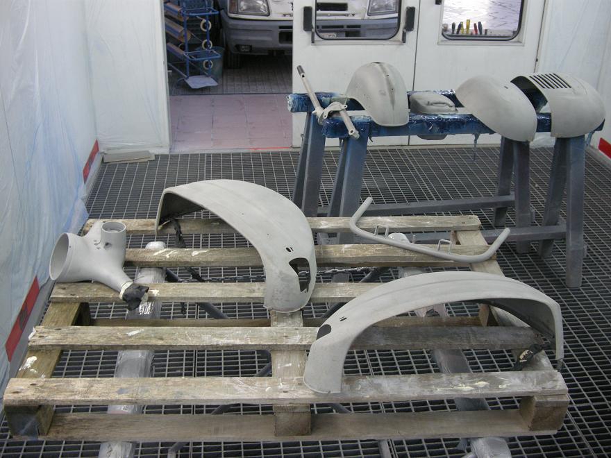

Ripartiamo con il preparare la bulloneria, sciarpe, cavalletto, molle e bischerate varie per la zincatura; una bella passata con la spazzola d'acciaio montata sulla mola e una lavata di diluente nitro...
135,41 KB

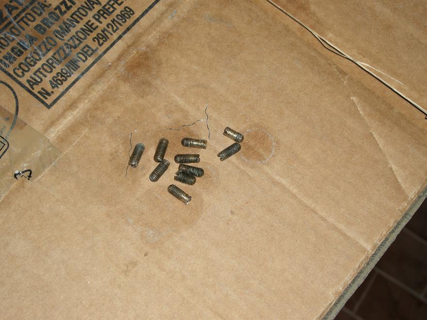

I bulloncini del bordoscudo che non vanno zincati...
100,19 KB

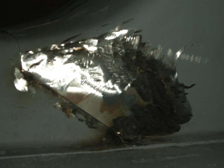

Un pò di battitura, intanto cominciamo col cambiare il perno dell'aria che era tutto marcio e con un paio di toppettine di lamiera...
48,51 KB
49,08 KB
56,45 KB
A me questo lavoro non mi piace per niente...

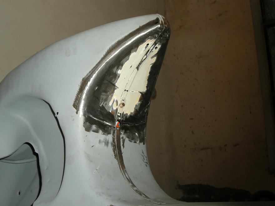

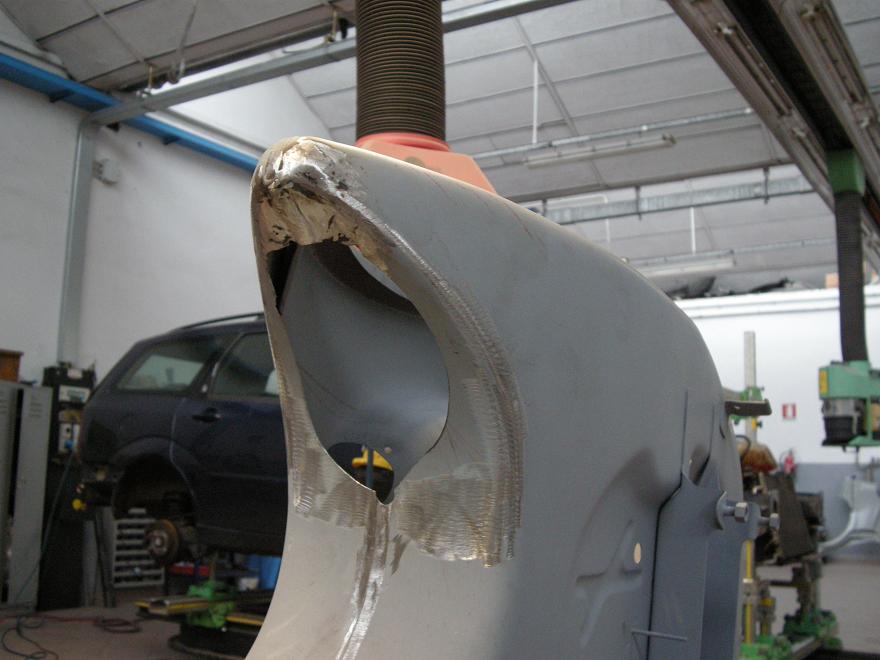

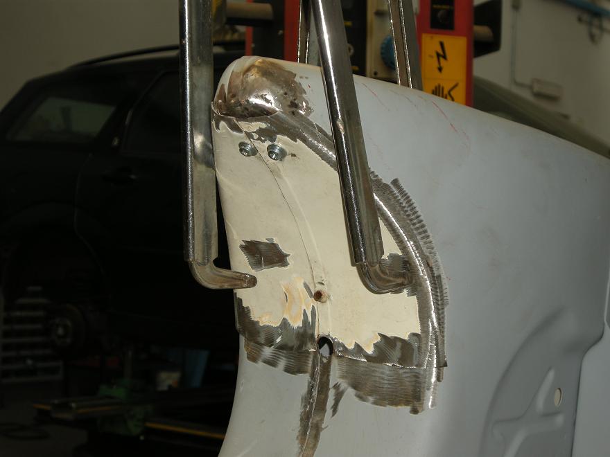

Il messaggio precedente si riferiva al lavoro effettuato durante la settimana scorsa, stamani mi son svegliato con l'ispirazione a livello esagerato ed ho combinato questo:
Ho chiamato un amico che ricordavo che avesse un telaio di una vespa demolita, ho preso un paio di misure ed ho avviato l'operazione...
Il donatore, un PX...
72,25 KB

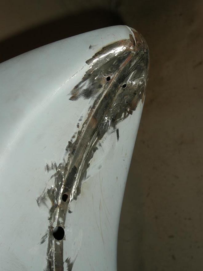

Poi è toccato alla Madama entrare sotto ai ferri; ho tolto più o meno il pezzo da sostituire...
71,85 KB

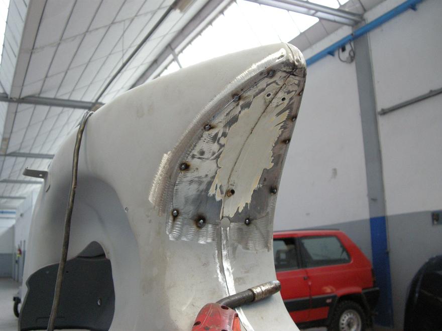

Una volta tagliato il pezzo di lamiera dal PX l'ho accostato sulla GS e son partito col tagliare ma a questo giro non dovevo sbagliare...
61,21 KB
Qualche punto in quà e in là per fermare il pezzo...
67,64 KB

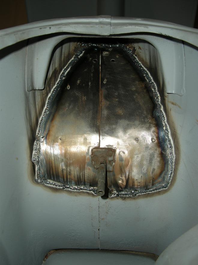

E via di saldatrice a filo giro giro con al seguito una passata di mola...
52,69 KB
L'inerno da molare...
78,16 KB
Adesso si che mi piace di più

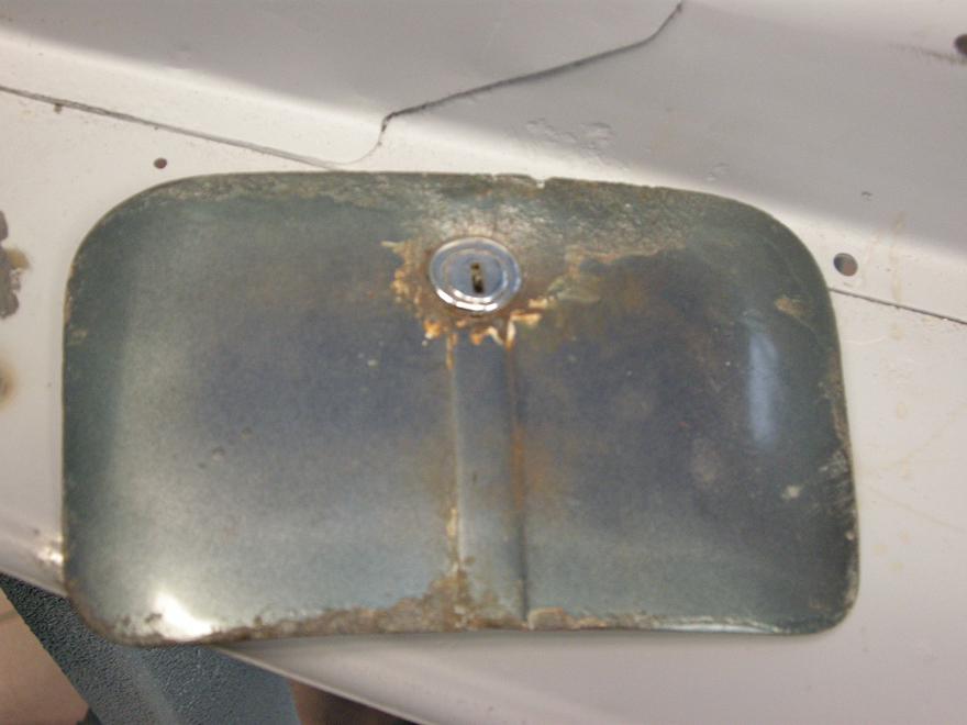

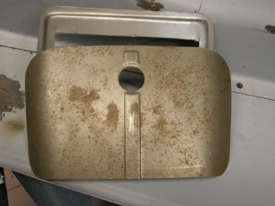

Lo sportellino posteriore è marcio fino al midollo...
53,06 KB
Quindi ho optato per la sostituzione, nuovo al prezzo di 30 euro...
63,94 KB
65,15 KB
Naturlamente l'ho saldato e l'ho provato, dopo una molatina agli angoli e un'oretta di eresie posso ritenermi contento ma naturalmente non ho fatto le foto, la prossima sera vi aggiorno...

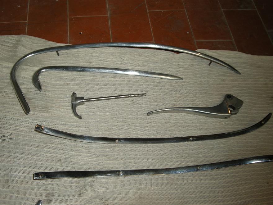

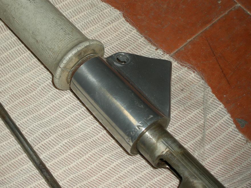

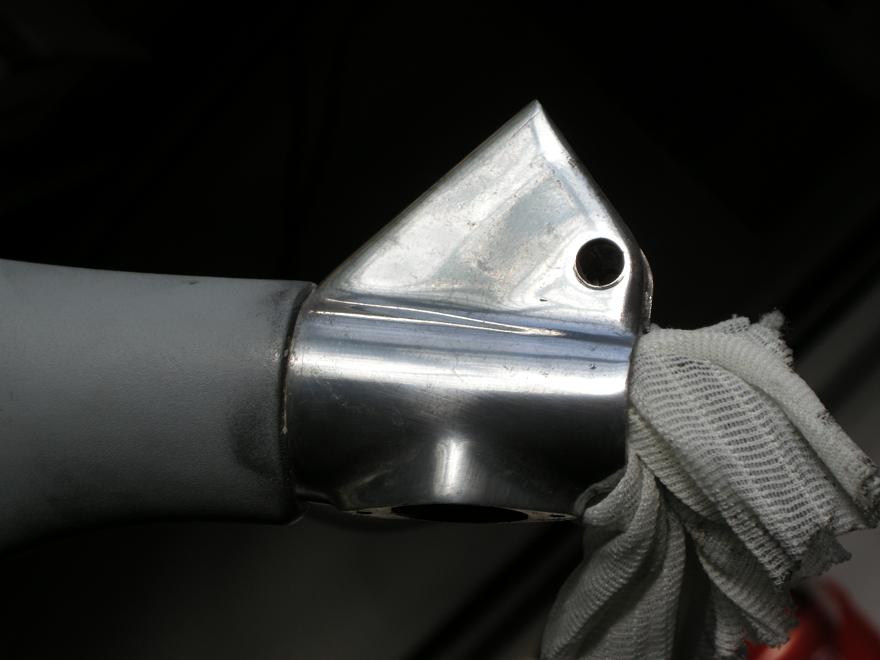

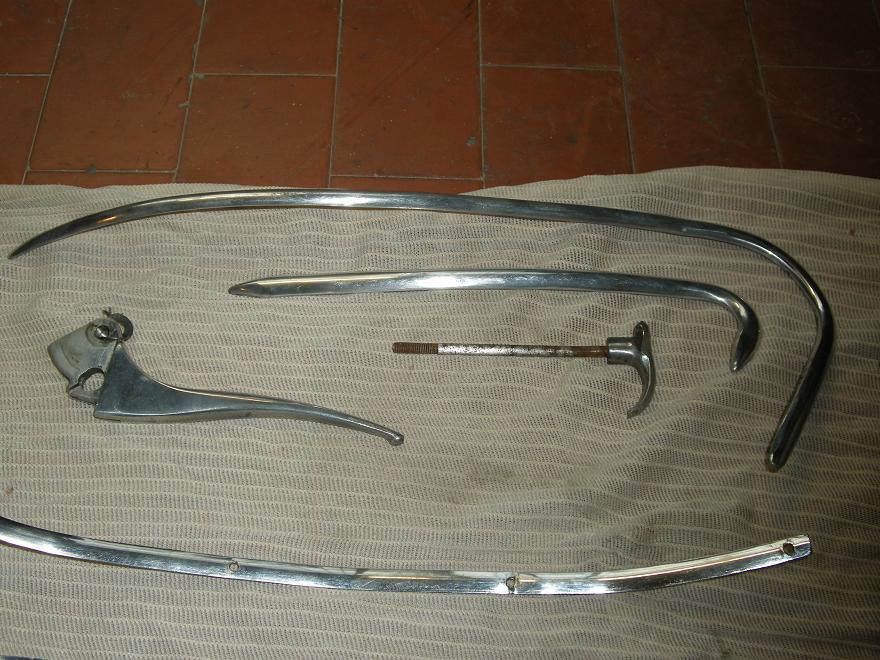

Poi mi son lucidato un pò di pezzi ma anche loro sono veramente alla frutta...
51,35 KB
Di manopole volevo lasciare queste, anche se sono ancora da pulire che ne dite? Troppo cotte?
139,61 KB
118,64 KB
118,45 KB
