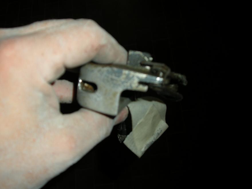

E il pedale del freno con un'anello rotto, vedremo cosa fare...
 33,78 KB

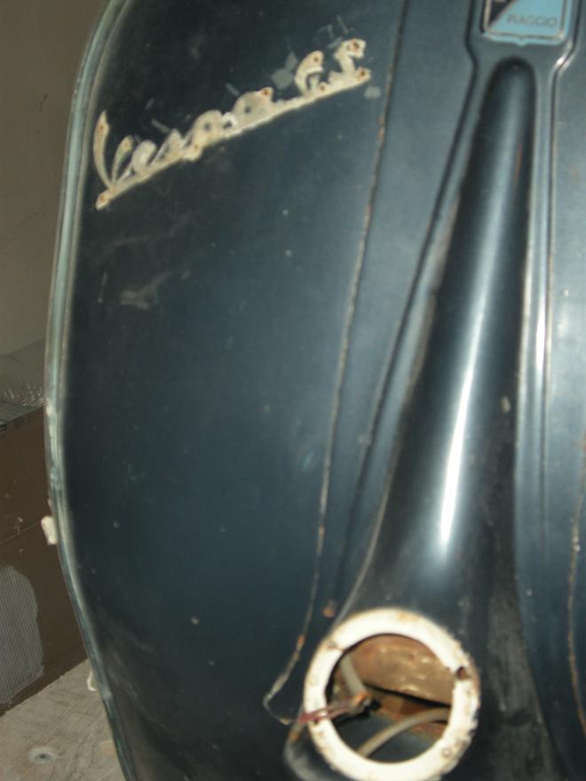

Sotto la scritta e il clacson si vede il suo colore originale... E lo stemma che non è sicuramente il suo, è in gomma e si vede che l'hanno messo da poco...
 53,66 KB

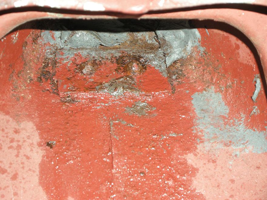

E questi sono punti che mi preoccupano e non poco...
 94,35 KB

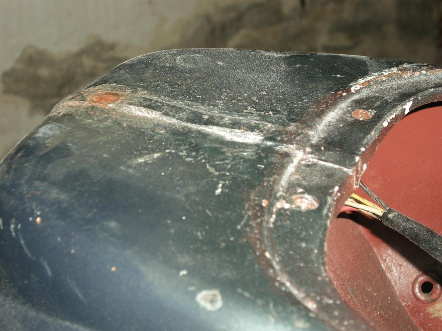

Le foto non rendono molto ma vi assicuro che le giunture hanno patito... Il pomello dell'aria? Mi si è spezzato all'interno, lo svitol non è bastato
 98,35 KB
Qui si è appena gonfiato, nulla in confronto alle giunture...
 115,74 KB

Il FONDO Pino.....
non è mai rosso sulla Mk1. |
