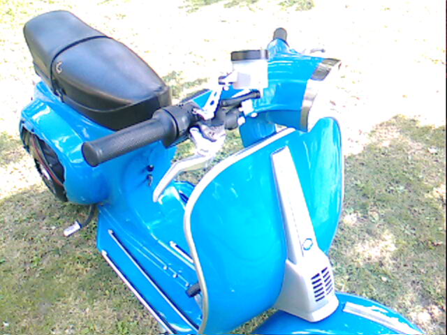

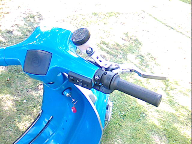

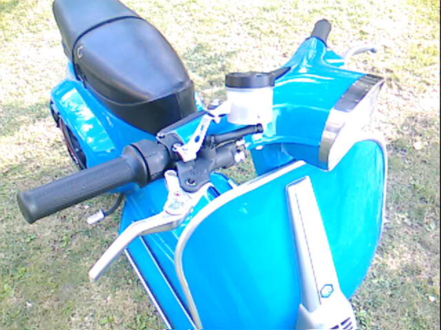

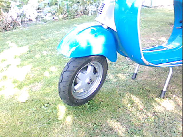

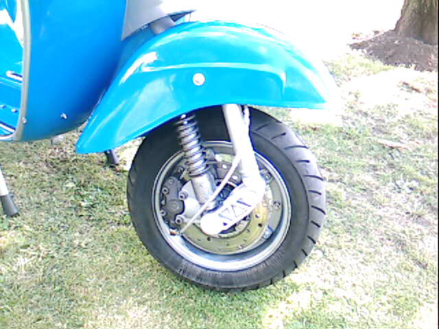

Inserito il - 09/09/2009 : 17:20:12  Mostra Profilo Invia a vespozza un Messaggio Privato
Ciao.
Ragazzi forcella montata e collaudata...Ho le foto fatte col cell spero si capisca un pņ...
59,69 KB
62,74 KB
54,88 KB
55,98 KB
55,1 KB
Ho notato una cosa perņ....la frenata č ok...ma mi ritrovo dei residui sbriciolati di pastiglie freni sul cerchio...sono da cambiare o devono solo pulirsi???

Inserito il - 26/09/2009 : 19:28:08  Mostra Profilo Invia a vespozza un Messaggio Privato
Tiro su un pņ il post con delle foto decenti fatte con la digitale,non fate caso alla sporcizia...oggi tornando dal giretto o preso la pioggia...
Eccovi due fotine....
http://img25.vespaforever.net?/img25/7415/p1000718.jpg
http://img59.vespaforever.net?/img59/42/p1000709z.jpg
http://img25.vespaforever.net?/img25/2707/p1000715g.jpg
http://img98.vespaforever.net?/img98/6562/p1000716f.jpg
http://img401.vespaforever.net?/img401/8376/p1000717.jpg
Devo dire che i soldi per la forca a disco sono soldi spesi bene...ti salva veramente la vita,non scherzo...usando la vespa tutti i giorni mi č capitato di incontrare qualche simpaticone che non ti dą la precedenza,che sbuca dal vicolo o peggio apre la portiera all'improvviso mentre procedi serenamente,e tutte le volte penso a cosa mi sarebbe successo se avessi avuto ancora il tamburo...Bisogna stare veramente attenti e concentrati sulla guida ma soppratutto un occhio anche a ciņ che fanno gli altri...

Per prima cosa volevo sapere se le dimensioni e quindi gli ingombri della molla del bitubo per forca px sono simili a quelle dell'ammortizzatore che monto io,siccome monto il parafango originale lo spazio č poco...
Per secondo,se qualcuno gentilmente mi consiglia come togliere l'anello esterno del cuscinetto et3 dal carter...o sentito che alcuni saldano e lo tirano fuori,perņ vorrei usare metodi pił umani se ci sono...

per togliere l'anello dal carter prendi un piatto di ferro (un 60 x 35 x4)e fai un foro da 10 al centro e altri due da 6 mm a 23mm dal centro (interasse 46)
saldi due pčezzetti da 70 mm di barra filettata sull'anello,avviti la piastrina, e metti una vite del 10 al centro.
chiudila in morsa e tira!
verrą fuori in un baleno!
