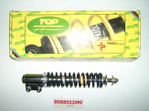

Tiro su il post con questo dilemma...
Dato che il mio ammortizzatore anteriore e veramente scandaloso
sono alla ricerca di un ammortizzatore che faccia al caso mio...
Premesso che deve avere dimensioni pressoche simili all'originale per il fatto che un ammortizzatore pił grande andrebbe a rompere col parafango.
Facendo una ricerca mi ritrovo a scegliere tra il bitubo che non sono certo che monti tranquillamente oppure quei ammortizzatori di ripiego tipo sebac che montano o questo paioli per forca et4 che a occhio sembra montare...perņ boh!...sto impazzendo a forza di codici discussioni varie,quindi aiutatemi voi...

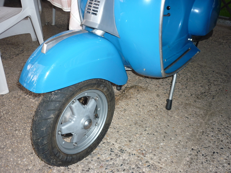

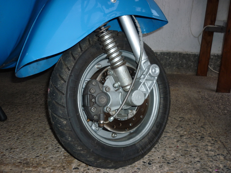

Ah la mia forca č questa...
deriva da un px my
389,6 KB
Aggiungo...
437 KB

secondo me il bitubo ci sta!

il bitubo si,anche perchč basta che prendi quello per px e ci dovrebbe stare

Qualcuno są il diametro della molla bitubo??forse c'č spazio ancora per 2-3mm...

il bitubo da starci ci stą,difficilmente si incontrano problemi con i bitubo!
per questo top,guardandolo bene a mč sembra uguale spiaccicato all'originale!
in fondo la forca et4 č la stessa...
