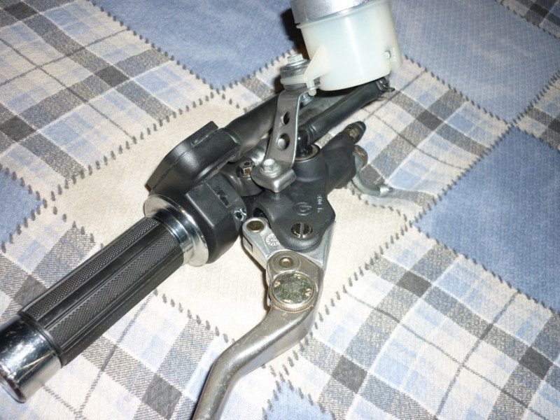

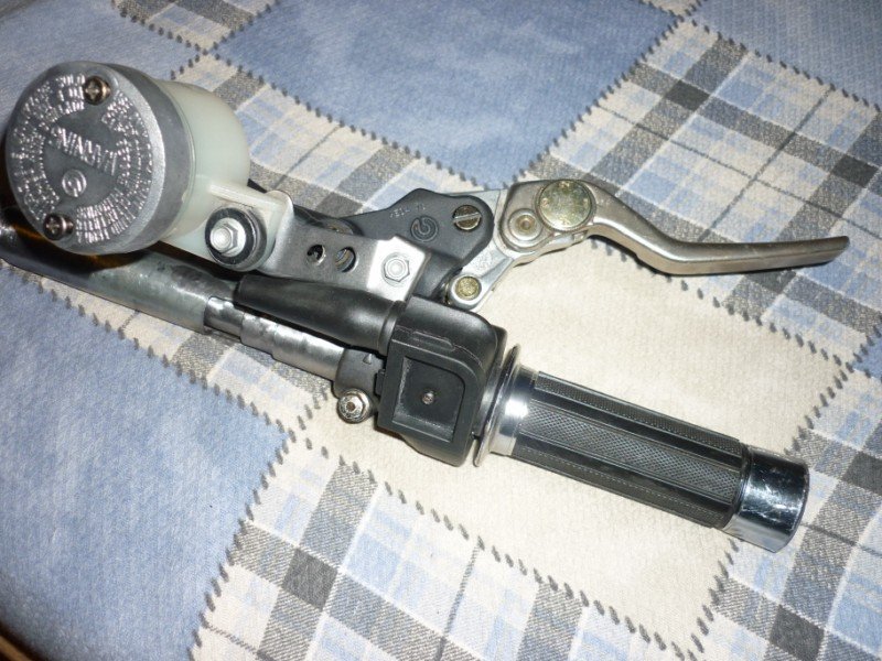

Oggi mi sono costruito un tubo che fà pauranon si spaccherà mai!!!
In pratica è formato da un tubo più piccolo su cui sono stati infilati su due tubi,uno da 22 per il bracceto pompa freno e gas rapido.e l'altro da 24 che và nel manubrio.
Il tutto infilato per interferenza a smartellate!una bestia...
Foto del comando...
126,23 KB
122,84 KB
103,88 KB
Quasi quasi lo monto così al volo al manubrio tolgo solo quella parte di alluminio del freno anteriore rimarra un'attimo sporgente ma non dovrebbe star troppo male

bello il comando al manubrio,ti stà uscendo un ottima pensata!!
