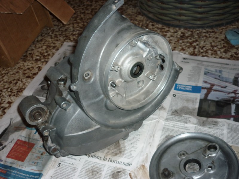

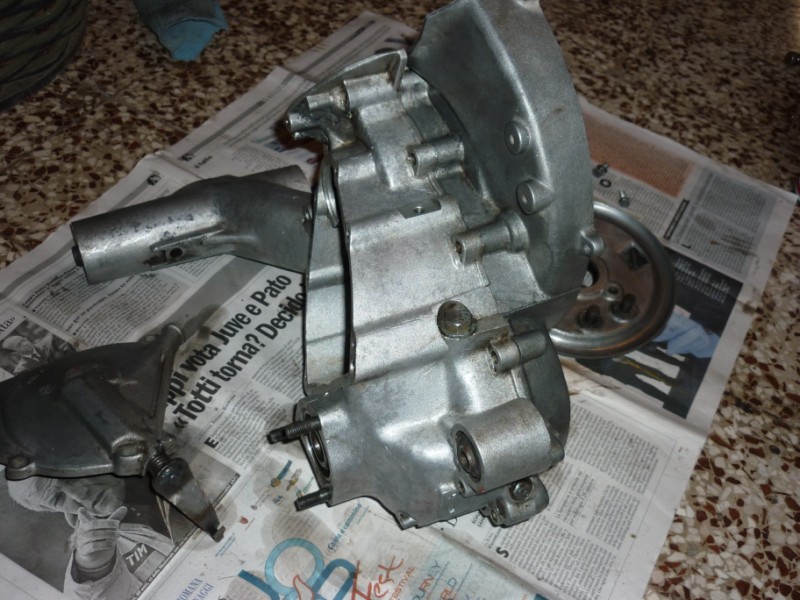

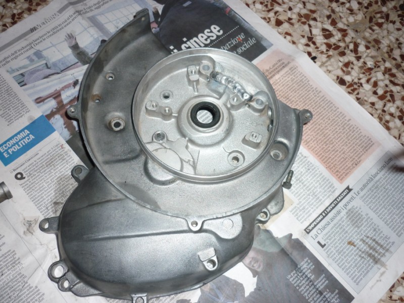

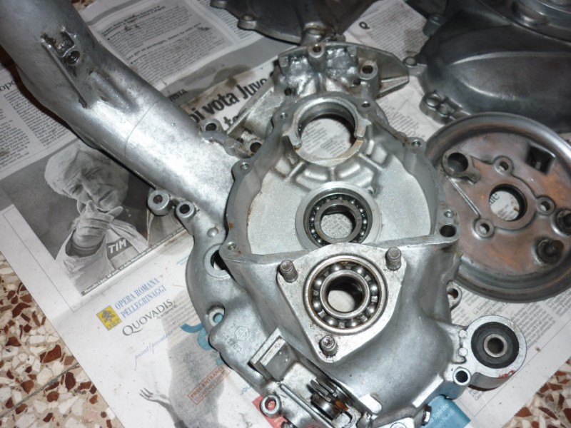

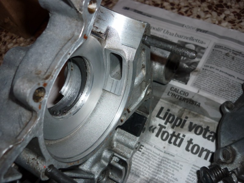

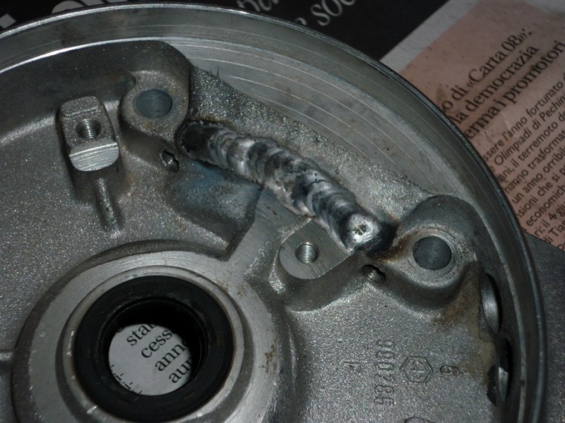

Oggi sono arrivati i carter... le saldature sono fatte bene...avendo saputo che erano carter et3 ero un pò preoccupato perchè dicono che son difficili da saldare...la valvola è leggermente rigata,comunque è poca roba si fà fatica a sentire con l'unghia...penso che vadano più che bene...Poi ho notato che nella sede cuscinetto lato volano è rimasta la parte esterna del cusnetto et3,la domanda è come posso toglierla??? Eccoli...
 152,05 KB
 133,74 KB
 121,49 KB
 136,92 KB
Qua per me hanno sbagliato punto...la saldatura andava fatta più in basso...o sbaglio??
 144,18 KB
 139,7 KB
 116,54 KB
Da dove comincio???Io mi costruirei il collettore e poi abbasserei e raccorderei la valvola al collettore....poi i travasi |

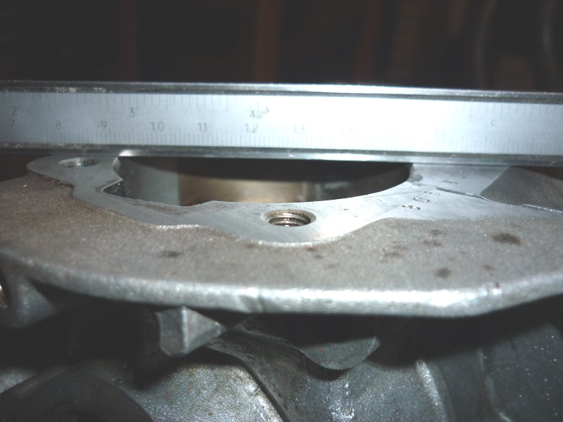

Inserito il - 01/09/2009 : 18:35:21
belle belle le saldature,tieniti stretto colui che lavora cosi bene!!
difficile trovare una pesona che saldi cosi bene!!
però...
tutta quella saldatura all'esterno del travaso lao frizione mi preoccupa! per esperienza ti posso garantire che il piano appoggio GT si sarà deformato verso il basso sull'ala di almeno 1 mm 1,5mm....
la saldatura tira parecchio,specie in quel punto che risulta essere molto sottile ed a sbalzo!
mi sa che oltre a rimuovere la mezzaluna ci sarà da abbassare qualcosa....
questo puo essere un male perche ti costringerà poi a usare basette e spessori vari, ma anche un bene perche poii ti ritroveresti con una base d'appoggio grande quanto vuoi!(gia a -8 decimi si puo avere una base unica a volte)
se hai un calibro o una squadretta rettifficata o un parallelo controlla che la base appoggio delGT sia ancora piana! |

vespozza
Regione: Lombardia
Prov.: Brescia
Città: Bienno
419 Messaggi |
Inserito il - 01/09/2009 : 18:38:25
| Vado subito a controllare...ache se a me sembra perfetto non mi pare deformato.... |

BRUNOET3
Regione: Lombardia
Prov.: Brescia
3834 Messaggi |
Inserito il - 01/09/2009 : 18:39:09
si tratta di decimi massimo un paio di mm!!
il mio carter era sceso da quel lato di 2.5mm!!!! |

419 Messaggi |
Inserito il - 01/09/2009 : 18:58:40
con una misurazione molto spannometrica non mi sembra si sia abbassato di molto da quella parte...forse o sbagliato a misurare...ho fatto così...

Inserito il - 01/09/2009 : 19:17:06
Bruno facciamo così... stiamo sicuri e abbassiamo finchè abbiamo un bel piano d'appoggio... Almeno lavoro con tenute maggiori e ho la planarita del piano garantità...per le basette non c'è problema... Che dici??? |
