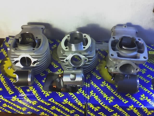

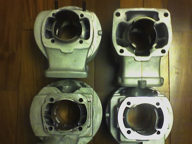

poco piu ? se parli dell aspirato al carter ok, il discorso torna.mi rileggo meglio il topic
sui lamellari lasciamo stare.
ps: ti parlo perchè li ho ormai tutti
 60,23 KB
 38,94 KB |

Cazzuola!!! Non ti annoi mai tè!!hai sempre qualcosa di nuovo da provare...che bella collezione!!! Comunque sì,bruno dice che gli aspirati al cilindro si deformano sui traversini creando problemi di affidabilità...mentre il suo compare al carter se la cava bene... Visto che nè hai provati un pò in tutte le salse,che carburatore ti senti di consigliare per un aspirato al carter(falc 57x54)... |

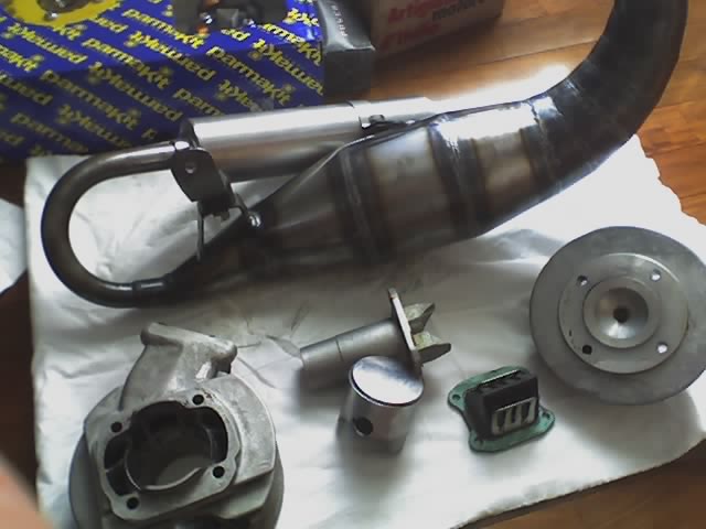

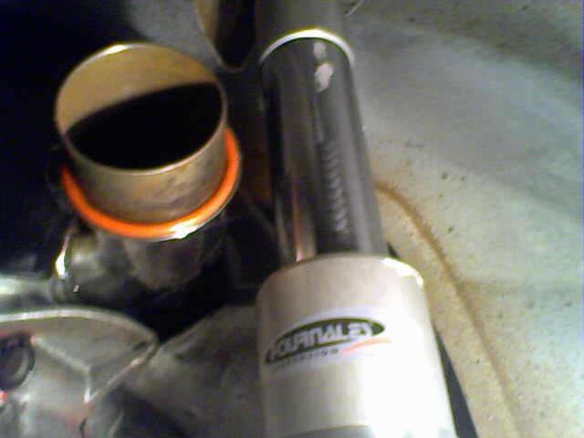

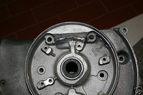

 45,03 KB Abbiate pazienza la settimana che viene sarà un via vai di corrieri qui a casa mia sarà molto interessante
Una cosa...sapete che OR si usano per i collettori delle marmitte?? Questa in foto è quella della marmitta falc di robertoromano...
 21,56 KB Vorrei modificare il mio collettore... |
