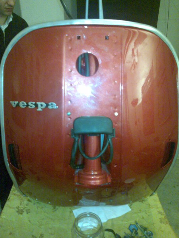

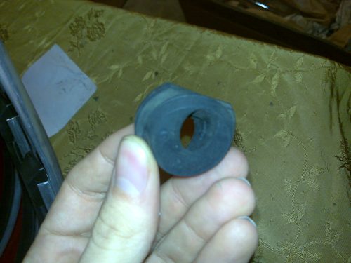

ragazzi, tra una verifica e l'altra, il montaggio della vespa prosegue bene solo nei pochi ritagli di tempo che posso permettermi...oggi ho fatto passare i cavi dell'impianto elettrico, ho un pò brigato ma pensavo fosse davvero più difficile...ora ci sarà da divertirsi a collegare tutto, ma confido nelle varie discussioni su questo forum!

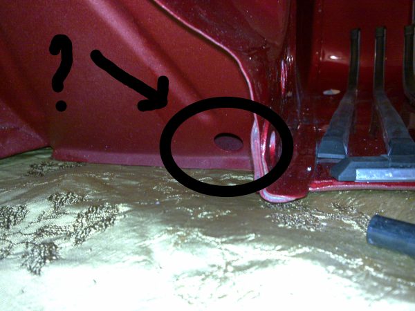

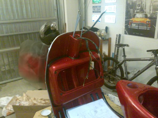

poi oggi ho notato questo pezzettino in gomma, dall'aspetto sicuramente è un passacavo, ma che non ricordo assolutamente dove ma messo!foto 1, poi andando a esclusione, volevo sapere quali cavi nel buco della foto 2 ci devono passare.. cosi a esclusione direi quelli del cambio e della frizione, dico bene? grazie

leggendo la discussione di spider, mi sono già risposto da solo...se cmq volete dir qualcosa, consigli, trucchi o altro ditelo eh...

grande ti volevo scrivere ma ho anche visto che hai letto nella mia discussione..va che ci diamo una mano a vicenda..fai tante belle fotine che sto aspettando la bordatrice per il vordo scudo e l'impianto elettrico poi monto tutto anche io ...
devi mettere la parte taglaita verso lesterno dal lato sensore scocca..
ci passa i cavi delle marce e basta...Leggi nella FAQ , terza pag, se non l'hai gia fatto, come accoppiare i cavi delle marce...è utilissimo
Devi prendere un spezzone di tubo di rame da 12mm, lo tagli e levi la bava del tubo...poi gli dai una martellata per spianarlo leggermente e fai passare le guaine dentro e con una tenaglia lo schiaccia la centro, piano piano senza esagera che magari poi i cavi non scorrono...
da 25cm da sopra..
poi 60cm di guaina termorestringente da sotto...e il gioco è fatto...preppepepepeppeppeppepepepep preppepeppeppepeppep, la sento gia in moto
da 25cm da sopra..
appena possibile vado a prendere guaine e cavi nuovi e tutto quello che serve...è il tuo primo restauro?per me si...mi sto divertendo da matti!...solo smontando e rifacendo puoi dire di conoscere veramente una vespa...

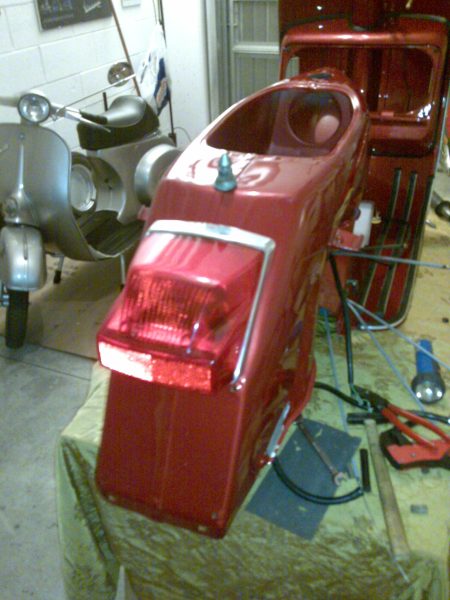

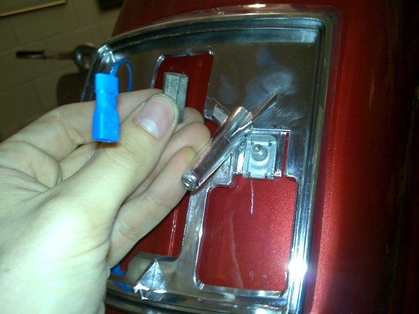

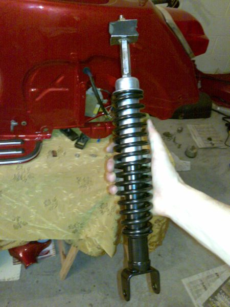

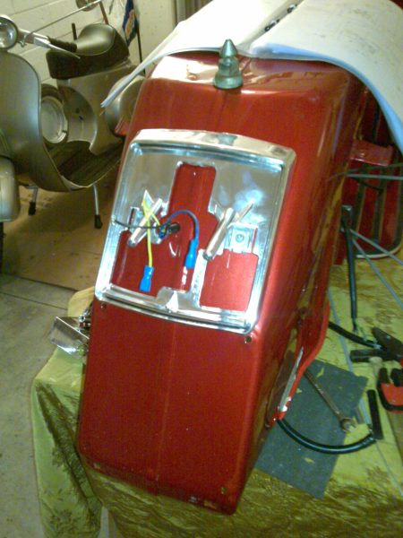

ed eccoci con delle novità...è arrivato il fanale posteriore nuovo di pacca e l'ammo posteriore...l'altro era del tutto arrugginito, e dato che è un pezzo molto importante su quello non si può rispoarmiare...per quanto riguarda il silent block che dite va bene? l'ho pulito totalmente dalla ruggine..o devo cambiare anche quello? ecco due foto.
a ps, nel nuovo fanale non c'è stato bisogno di quei prolungamenti dei bulloni...(qll che ho in mano nella foto x intenderci)
secondo voi si odiano?

ma hai preso il fanale del px ultima generazione?
fra110
Prov.: Benevento
Città: Arpaise
349 Messaggi
Inserito il - 27/10/2009 : 23:06:14  Mostra Profilo  Clicca per vedere l'indirizzo MSN di fra110 Invia a fra110 un Messaggio Privato
sbaglio o gia ci sono dei graffi all'interno dello stop??(terza foto vicino al bullone di fissaggio a dx)
si...mi piace un pò di più...ma ho cmq anche quello originale...
eh infatti in foto sembra proprio cosi...oggi ho controllato...nessun graffio per fortuna...bho...sarà un effetto ottico...
