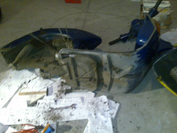

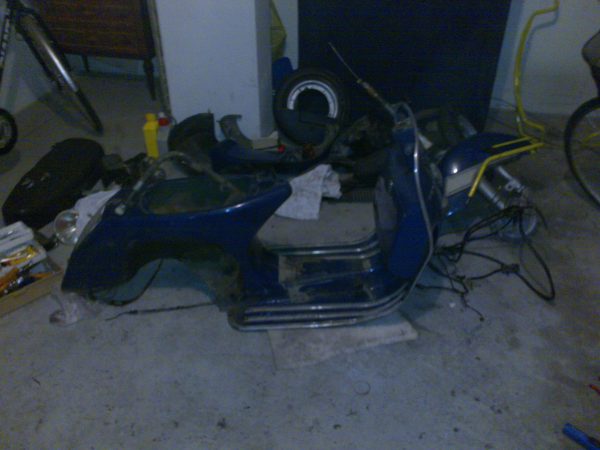

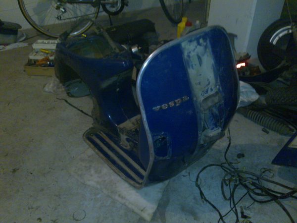

mi ha dato un pò da fare il bullone che tiene ancorato il motore alla fine della pedana, e poi ho notato che nel mio modelloo non c'è alcun aggancio della marmitta alla carrozzeria... bho...un attimo e metto le foto!
monza
Barone
Città: Modena
2958 Messaggi
Inserito il - 08/07/2009 : 12:12:11  Mostra Profilo  Clicca per vedere l'indirizzo MSN di monza Invia a monza un Messaggio Privato
ecco il selettore
55,48 KB
e la vespa senza motore.
46,44 KB

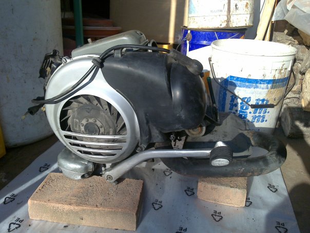

Ciao a tutti! ormai la vespa è dal carrozziere da due settimane,(non ho fretta), oggi poi telefono per sentire come procedono i lavori.

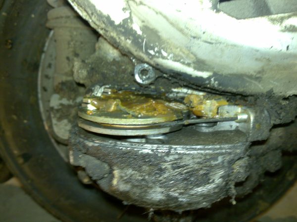

nel frattempo ho pulito il motore da kg e kg di morchia che si era depositata nel corso del tempo e ho pertato a far cromare il copri volanzo che sarà pronto nei primi d'ottobre...ho sostituito la bobina che stava tirando gli ultimi e sono in cerca di tutti la plasticheria varia. ora mi accingo a verificare i freni sia posteriore che anteriore, qualcuno sarebbe cosi gentile da dirmi come smontare i tamburi? e dato che dovrei farlo anche alla vespa 50, che differenze ci sono? grazie alcune foto:

Inserito il - 25/09/2009 : 15:36:02  Mostra Profilo Invia a et3jeans1976 un Messaggio Privato
Ciao Monza
io il coprivolano non l'avrei cromato, ma rifatto originale com'era
per i tamburi, è una minchiata.... usa la funzione cerca sui miei post e anche di recente ho scritto la procedura. proprio una mianchiata. ma stai attento!

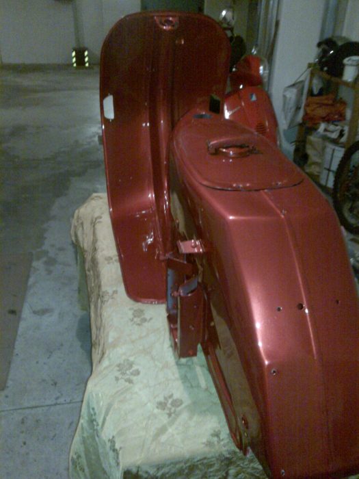

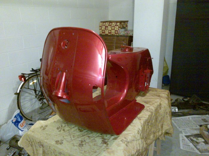

la vespa è finalmente in garage, nuda e cruda come mamma piaggio l'ha fatta.
ho già visto però che i listelli pedana nuovi che ho comprato non sono perfettamente in sintonia con le pedane, quindi dovrò leggermente piegarli per farli combaciate con i buchi. è successo cosi anche a voi?
poi guardando l'impianto elettrico ho visto che molti cavi son messi un pò maluccio, quindi pensavo di rifar tutto anche quello da cima a fondo. è vero che vendono dei "set" di cavi elettrici con gli stessi colori originali? perchè in tal modo serebbe molto più semplice seguire lo schema dell'impianto elettrico...
vi allego due foto di come è venuta, vi assicuro che la foto nn le rende grazia per nulla...
.,ma nulla nulla...
73,2 KB
66,19 KB

ops, ho appena letto nella faq di poeta sui listelli delle pedane, che prima bisogna montare il bordo scudo... farò cosi.

Bel lavoro!!!
I neon forse falsano il colore nelle foto.
