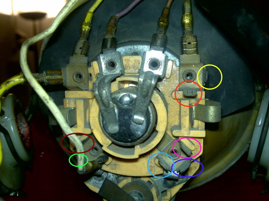

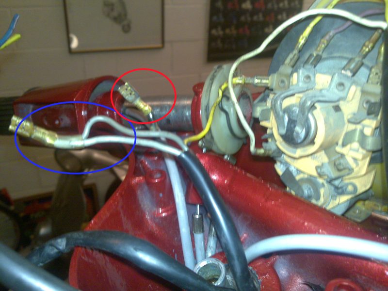

ma non sono riuscito a finire del tutto i collegamenti elettrici del fanale sul manubrio. anche consultando gli skemi elettrici non ce l'ho fatta a far tutto...mi rimangono delle prese vuote. vi allego due foto con le parti mancanti e i fili che per il momento non so dove attaccarli
posto un pò di foto.
55,18 KB
il filo nero è doppio dove devo attaccarlo? e l'occhiello, dove inserirlo?
51,9 KB
qui ci sono gli spazi rimasti vuoti... il marrono e il verde sono coperti dal filo bianco ma sono simmetrici al fucsia e al blu rispettivamente. cosa ci va?
123,14 KB
e un'ultima cosa, dove devo attaccare i fili grigi e quello nero dell'ultima foto? grazie e 1000 a tutti!

il doppio filo grigio lo devi attaccare nel cerchio rosso della terza foto, quei due neri li devi attaccare nel fucsia e blu (sotto il cavo grigio)
RRT- Rokito Racing Team
Inserito il - 30/10/2009 : 14:24:02  Mostra Profilo Invia a djgonz un Messaggio Privato
bel peppone l'occhiello va a massa...

ciao, io ho preso l'impianto elettrico nuovo, ma questo spezzone non era compreso nella treccia, quello vecchio l'ho già buttato, devo ricostruirmelo o è già compreso in quello nuovo solitamente ????
