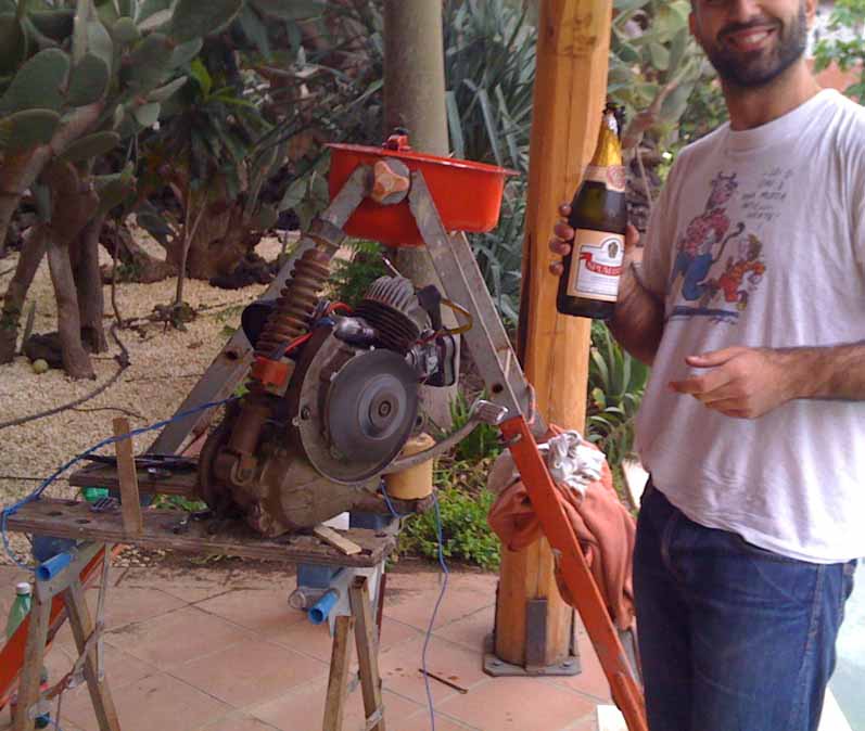

dopo un po' di lavoro intenso...
il motore è ripartito!!!
la cosa bella è che mia madre è uscita in giardino ed ha stappato una bottiglia di spumante...
così, per prendermi un po' per il culo...
81,98 KB
da notare l'aggeggio che ho costruito per reggere il motore...

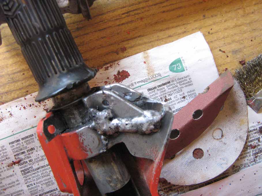

ho fatto anche saldare il manubrio... la saldatura è abbondante, ma mi hanno detto di non molarla perchè si rischia...
magari la molo solo un pochino e la stucco... che dite?
ho speso 20 euro, non mi sembra tanto...
96,89 KB

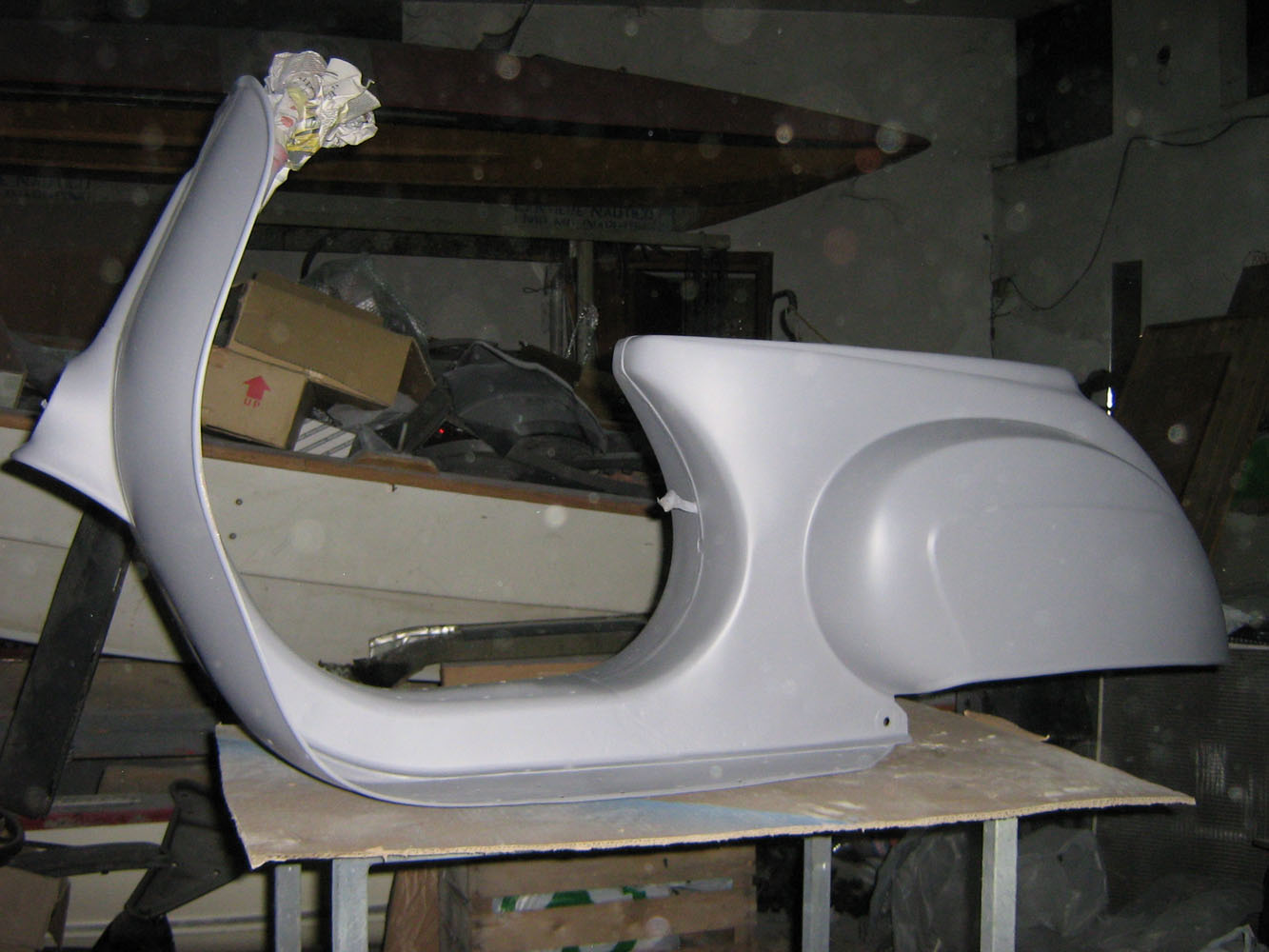

domani la porto dal carrozziere...
allora nitro o acrilica... è presto, ma ne devo parlare subito...

Ottimo lavoro ma con 30 euro un manubrio lo trovi usato in ottime condizioni!

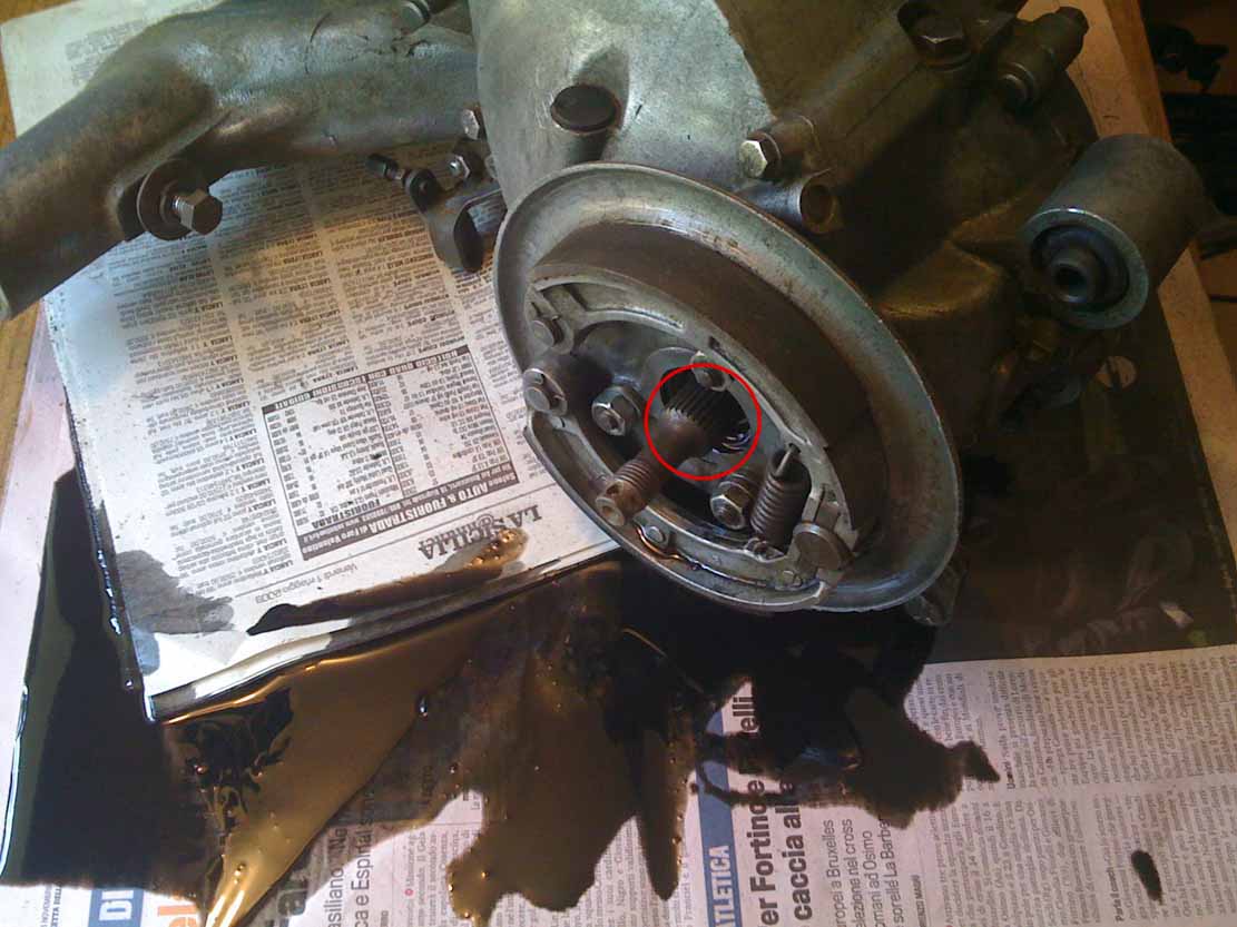

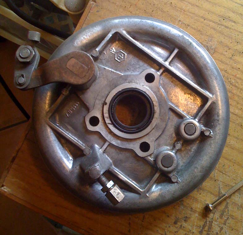

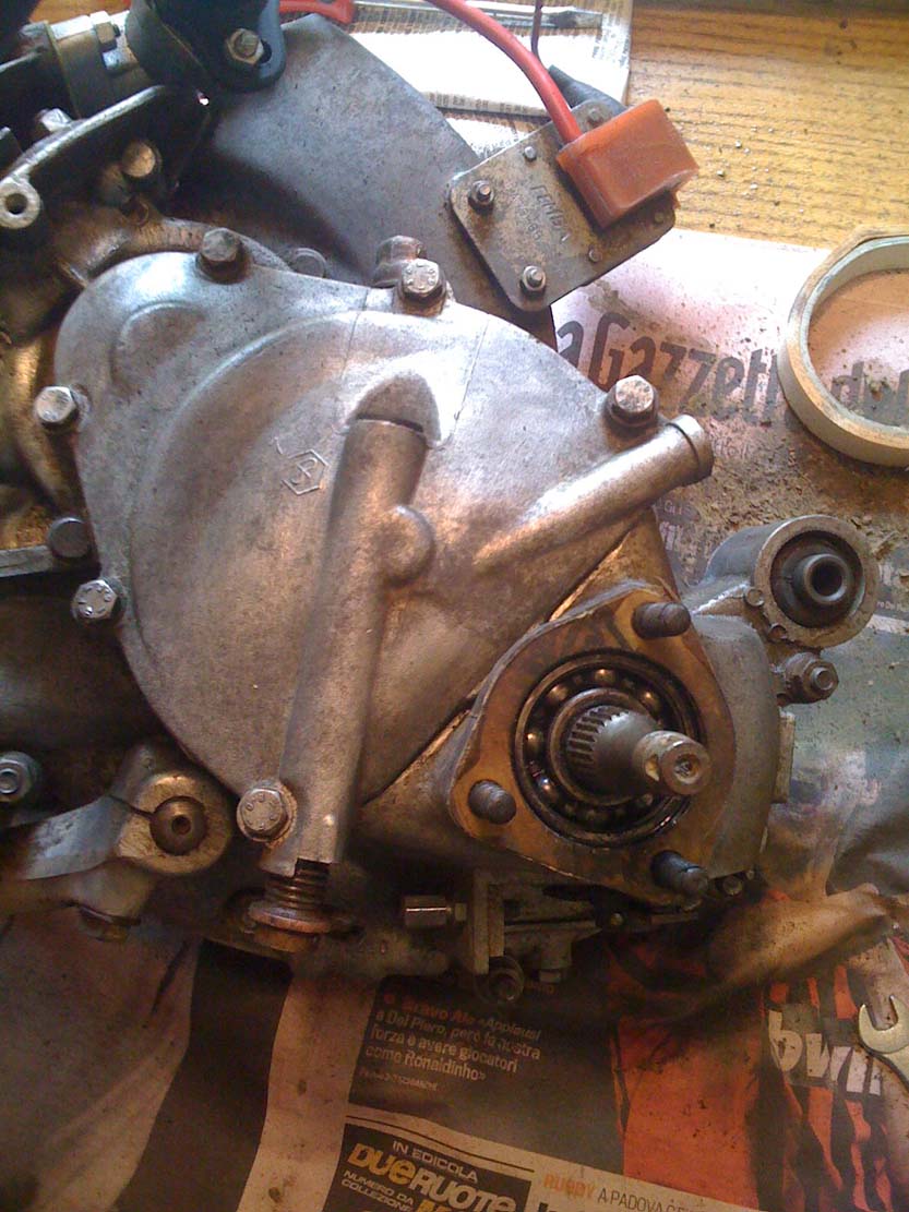

Ragazzi... ho bisogno di aiuto...
ho rismontato il motore per pulirlo meglio (nelle altre discussioni i motori brillano!!!)...
ho smontato il piatto delle ganasce l'ho pulito ho pulito attorno al piattoe ho rimontato tutto.
poi volevo pulire il motore dal lato del volano e inclinandolo è uscito un casino d'olio dal mozzo...
è normale oppure ho fatto qualche errore? magari si è rovinata la guarnizione?
che può essere successo?
ditemi che è normale e che sono solo stato imbecille ad inclinare il motore...
103,89 KB
149,97 KB
103,8 KB

Hai levato il paraolio e hai rimontato il piatto senza rimetterlo!
Ma non si lavora cosi! togli l'olio da quel motore!

Il paraolio e' il dischetto di gomma che si vede nella prima foto.. quello fa tenuta insieme al mozzo del cerchio.. e tiene sigillato il cuscinetto.. se manca uno dei due esce tutto.

si ma te hai tolto il cerchione... mi sono confuso perche hai i cerchi da 10 te io ce li ho da 9 e sono 3 pezzi messi insieme..
in ogni caso se togli il cerchio non fai tenuta con il paraolio e esce tutto!

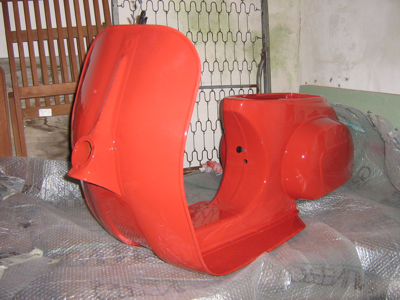

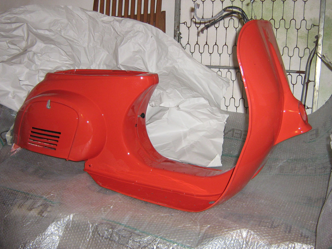

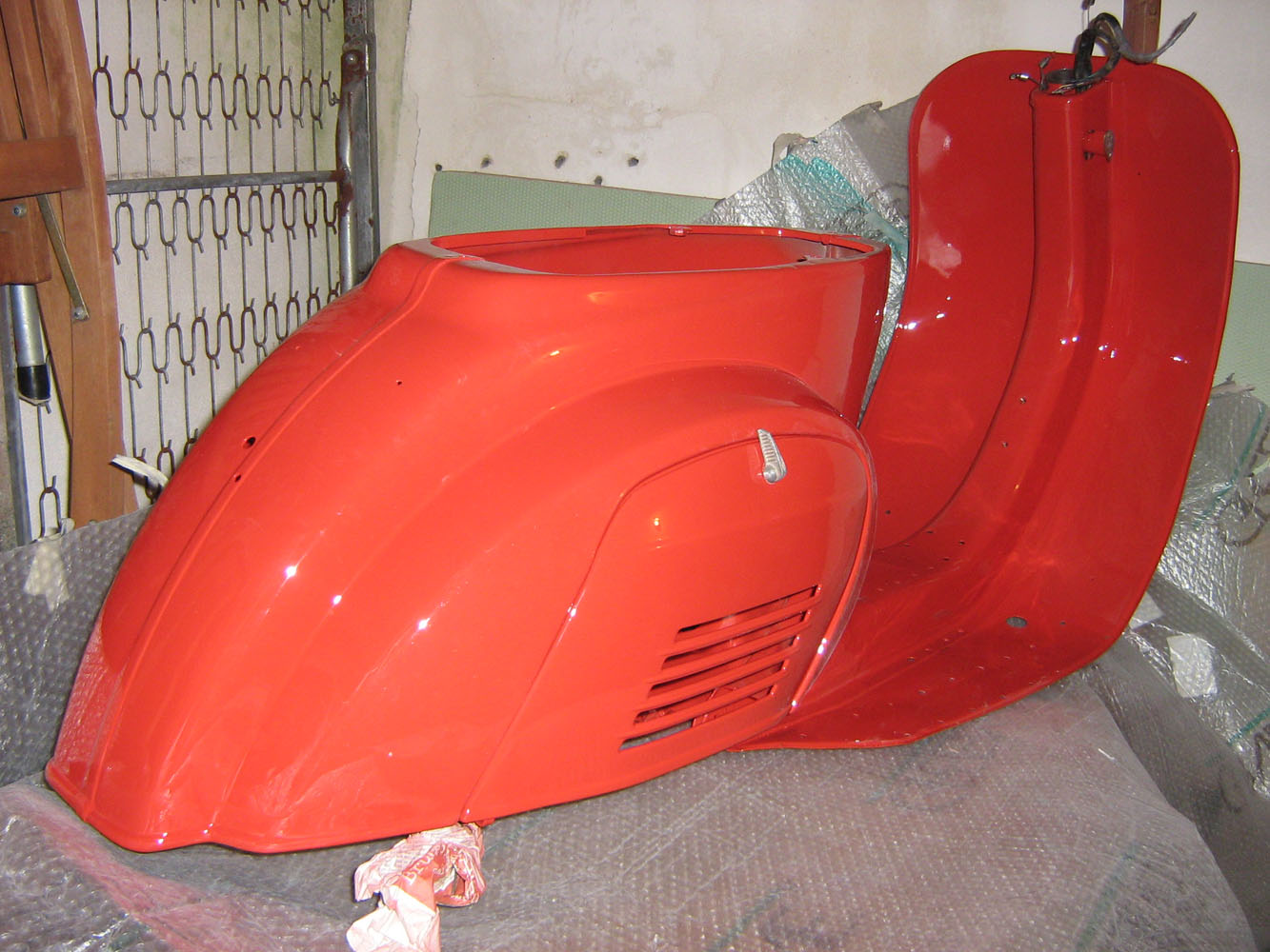

dopo mille peripezie, il carrozziere ha finito il suo lavoro e adesso, la 50 r è di nuovo nel mio "garage"...
ora però è il momento di rimontarla... quidi vi chiedo umilmente...
quali sono le fasi del rimontaggio???
io vorrei cominciare passando le guaine nuove, a tal proposito, vorrei fare un ordine di materiale da ton4zzo, che mi sembra il più economico rivenditore di ricambi... qualcuno sa indicarmi qual'è l'articolo esatto che devo prendere??? (kit guaine)???
oppure posso andare di persona aprendere quello che mi serve da un rivenditore in zona Catania? (Tolace???)
per il bordoscudo posso andare direttamente in piaggio sia per il pezzo che per il montaggio dello stesso???

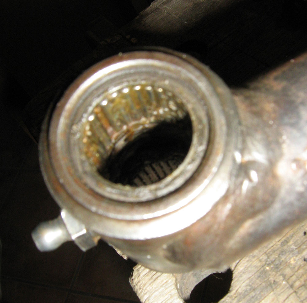

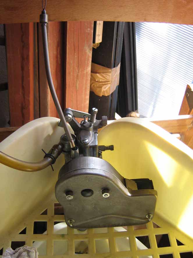

un'ultima cosa... ho perso un rullo del cuscinetto (perno ruota anteriore)... devo cambiare tutto il cuscinetto (nooooooooo)o posso trovare il rullo (vedi ultima immagine)??? o posso rimontare così ???
grazie a tutti dei consigli!!

monta gabbie a rulli hive per special, si cambiano facile o falle cambiare in rettifica, non vendono i rulli singolarmente, e poi quelle sono le gabbie vecchio tipo a rulli liberi, cambiale dai retta....
Hai eprso olio perchè non avevi montato il TAMBURO, difatti il tamburo fà tenuta sul paraolio se non lo metti ed inclini perdi olio...

ho seguito il tuo consiglio è ho cambiato le gabbie a rulli, ho trovato un rivenditore fornito in zona e ho preso le guaine, adesso proverò a passarle...

sbaglio o (dalla seconda immagine) sul bordo della pedana c'è qualche problema
