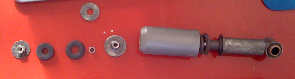

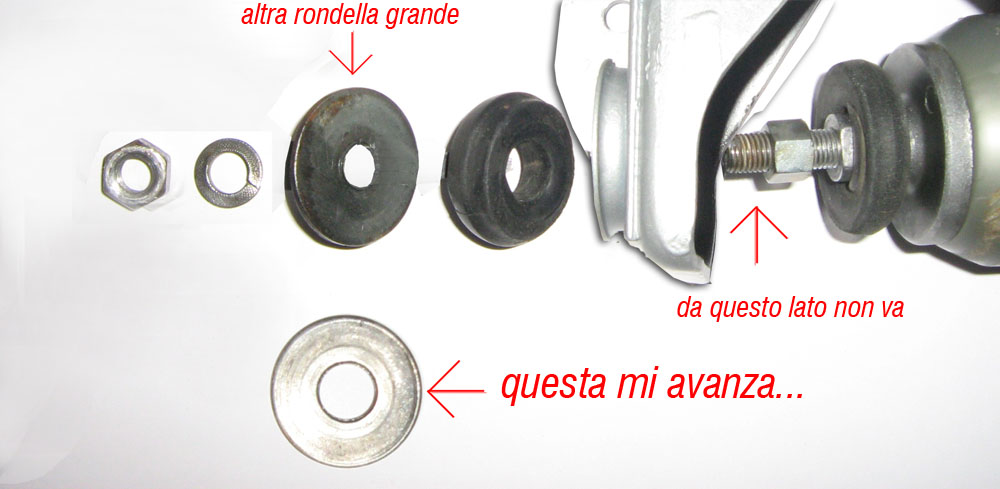

Inserito il - 23/11/2009 : 12:48:25
PROBLEMA RIMONTAGGIO AMMO ANTERIORE...
sequenza come da foto... .mi avanza la rondella in alto... dove va messa??? AIUTO!!!
 356,34 KB |
naromanga
Città: Firenze - Catania
31 Messaggi |
Inserito il - 24/11/2009 : 09:40:32
...nessuno??? rimonto così com'è... senza rondella??? tanto la vespa la dovrà usare mia sorella... |

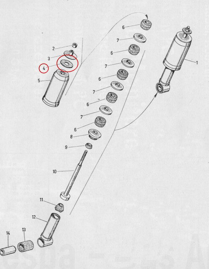

alfred
1436 Messaggi |
Inserito il - 24/11/2009 : 12:40:40
eccoti un espolso
 71,84 KB
 171,5 KB |
naromanga
31 Messaggi |
Inserito il - 24/11/2009 : 13:25:11
grazie mille alfred... ma non mi torna... la rondella grossa andrebbe tra la parte in plastica e il dado-rondella a imbuto??? scusate... sarò di coccio io... dalla foto poi sivede solo una rondella grossa in alto, quella in basso dovrebbe essere quella ad imbuto, che appunto, sotto non ha niente... sono bloccato  |
