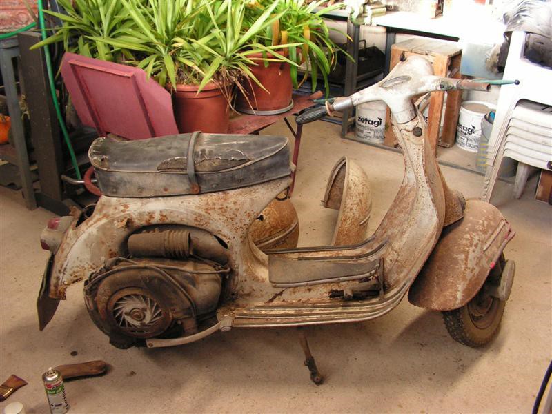

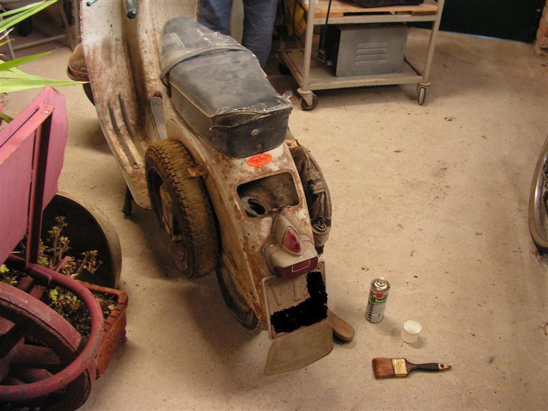

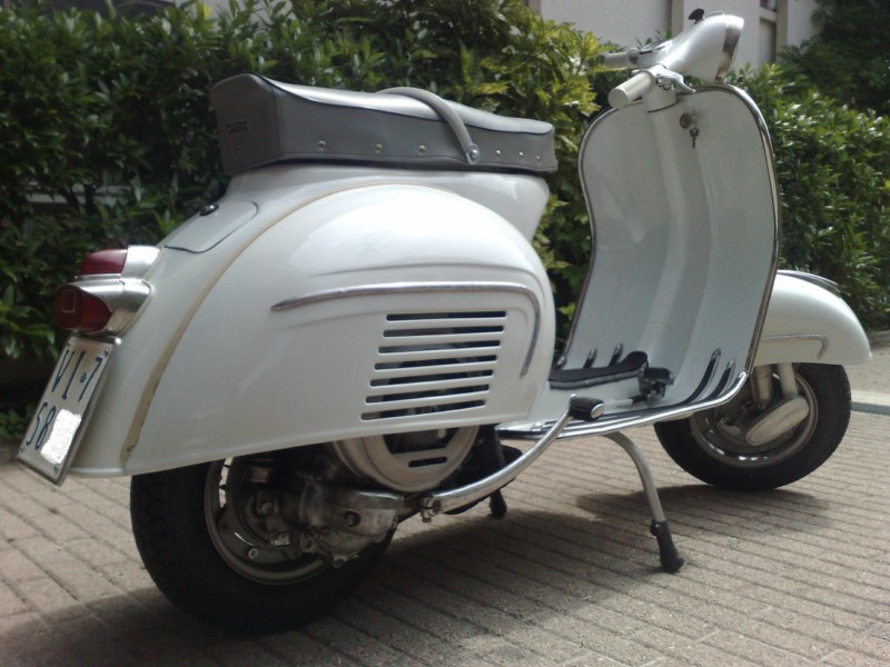

Ti faccio un esempio: ho da poco finito di restaurare un 160 GS prima serie, appartenente al mio defunto zio e poi diventato mia. Come puoi vedere dalle foto la vespa e' chiaramente una prima serie, in quanto possiede lo sportellino posteriore, il manicotto dell'aspirazione a soffietto, e come vedi ha il portatarga in alluminio. Però c'è una cosa molto strana!!
La SELLA!!! E' nera!! E nella prima serie dev'essere grigio chiara. Non so dirvi con certezza se mio zio abbia cambiato o meno la sella, ma avendola utilizzata un anno lo dubito fortemente! Voi che ne dite??
133,16 KB
101,92 KB
Cmq il problema della sella me lo sono lasciato alle spalle mettendo una nuova sella grigia marchiata Pascolatore...
