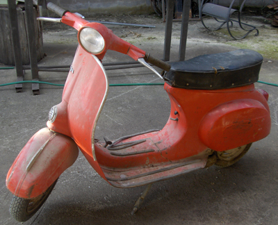

Ciao a tutti! sono nuovo del forum e del mondo della vespa... ho acquistato una 50 R e volevo cominciare il restauro... vorrei fare il più possibile da solo, spero di farcela, anche grazie ai vostri consigli! il motore è bloccato, comincerò col tirarlo fuori e controllarlo...
allego due foto e presto aggiornamenti!

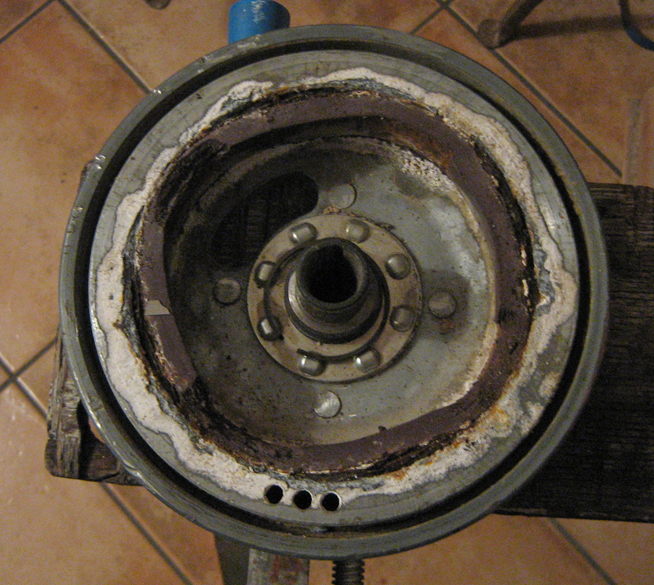

Inserito il - 22/05/2009 : 21:15:41
Ho sbloccato il motore !!! so che per molti sarà una cosa da niente, ma per me è stato bellissimo ! era il volano a tenerlo bloccato! si era ossidato il magnete (credo in bachelite).
 458,63 KB
comunque estrarlo è stata dura... non sapevo si dovesse lasciare quella piccola fascetta... poi l'ho rimontata ed è venuto via...
ho trovato da uno sfasciacarrozze un volano usato uguale al mio, ma alleggerito... sarà un problema??? ho dato lo statore ad un amico elettricista che cambierà i fili... purtroppo mi sono accorto che il tappo del carburatore, dove si aggancia il filo dell'acceleratore è rotto... non credo si possa saldare, giusto? ho anche rotto una fascia del pistone nel tentativo di sbloccarla ... se trovo aperto domattina compro i pezzi e nel fine settimana rimonto... non vorrei smontare tutto il motore... faccio male?

Inserito il - 22/05/2009 : 21:24:04
Minchia... ma che cavolo di volano si tratta??mai visto un volano ridotto cosi'.. sara mica il misterioso volano in plastiform?
In ogni caso lascia perdere volani alleggeriti e cerca il suo, gia che ci sei smonta tutto e revisiona il motore!

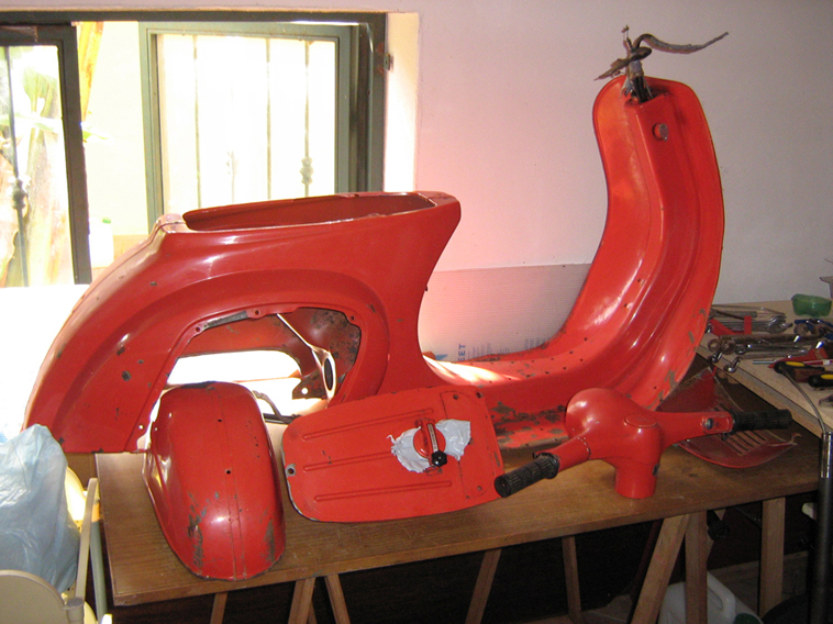

cmq sto procedendo, in attesa dello statore l'ho smontata tutta...
 411,38 KB
che casino togliere il parafango... ho leggermente piegato il tondino che regge il cuscinetto... l'ho raddrizzato con una pinza... devo sostituirlo??? ditemi di no!!! stavo pensando di far leggermente molare il foro in modo da facilitarne il rimontaggio... basterebbe un millimetro!!!

1252 Messaggi |
Inserito il - 23/05/2009 : 16:02:32
eheh grazie
Comunque non molare assolutamente niente.. sostituisci il pezzo che tanto non ti costa nulla.. max 1/2 euro.. io sulla mia l'ho comprato nuovo..
Comunque togli quelle guaine... e le manopole..
E gia che ci sei smonta il manubrio per bene..e smonta pure la forca che lo so che non l'hai minimamente toccata
Ciao!

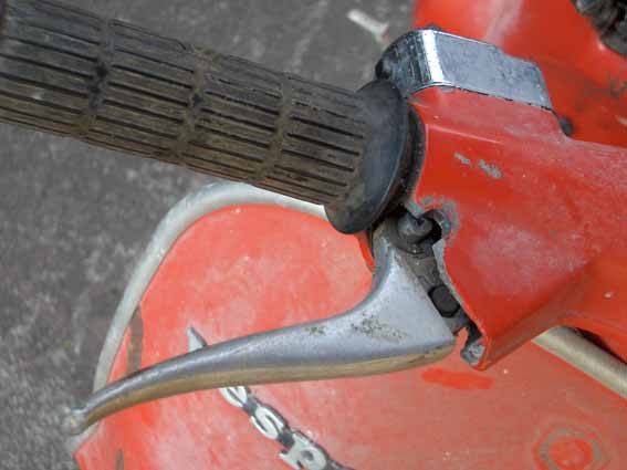

phreno... a quali guaine ti riferisci? le manopole non vengono via... sono veramente bloccate (peggio del motore !)

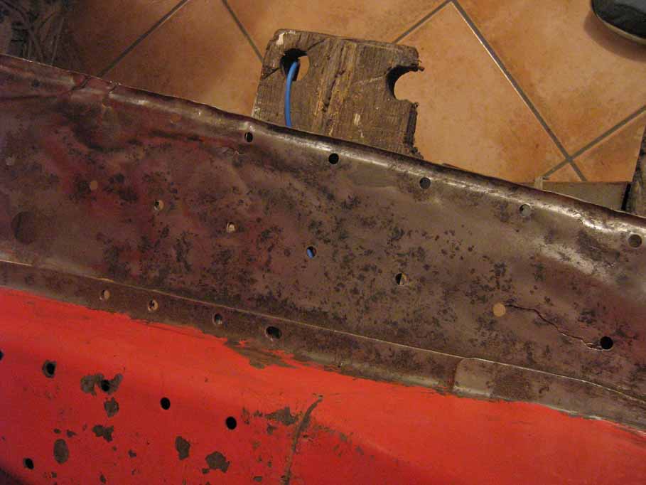

oggi ho provato a sverniciare con lo sverniciatore chimico e poi passare la spazzola, solo una prova per capire dove si arriva (dove io arrivo) ma le pedane hanno abbastanza ruggine e non riesco a levarla tutta (circa 2-3 ore di lavoro) perciò ho deciso di lasciare fare ad un carrozziere...
