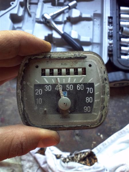

4- conoscete un restauratore di contakm con prezzi dignitosi? io il suo lo ho, ma è rotta la lancetta e la molla..in alternativa pensavo di comprarne una ripro scadente, togliere lancetta e fondo e mettere questi originali se possibile;

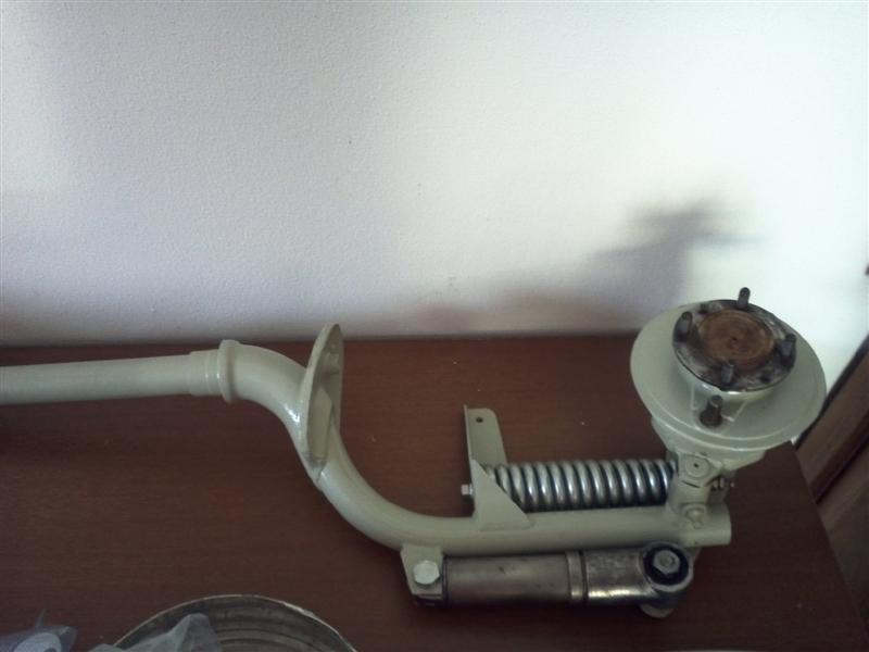

Ahi ahi... vedo una forcella verniciata senza smontaggio... Revisionala, altrimenti dovrai presto mettervi mano, e a Vespa montata è una bella seccatura.
Per il contachilometri dovresti cercare una delle pochissime botteghe specializzate rimaste in circolazione. La lancetta comunque mi pare integra. Per la molla è un problema, ma se riuscissi a trovare uno strumento simile da cannibalizzare...
Lascia perdere le repro attuali.

Per il contachilometri invece io tenterei assolutamente di recuperare anche il fondo.
Li trovi replicati anche molto bene, tuttavia ad oggi non ho ancora trovato un fondo come quello originale con le finestrelle del rullo numeratore bombate. Tutte le repliche viste hanno le finestrelle piane. Per la molla è una grana. Ad oggi non l'ho mai trovata come ricambio. Unica soluzione depredarla da qualche vecchio contachilometri.

per il restauro del tuo contachilometri puoi a rivolgerti a BOCCA CARLO 338.4923034 via cavour 2/a 10010 perosa c.se -to- lo trovi nelle motre scambio di novegro,reggio emilia,imola e padova

la forcella come dice marben fà abbastanza pena.....poi è stato verniciato anche l'anello dove si infilano le ralle che tengono i cuscinetto dello sterzo....voglio vedere come farai a rimontarle se non grattando via la vernice.....smonta tutto dai retta....meglio un imprecazione in più che 1000 a vespa montata

- la forcella è stata smontata,sabbiata,verniciata, ho cambiato cuscinetti mozzo anteriore e rimontata. Non ho carteggiato, ma lo farò ora con spazzola ottone, il centro del mozzo, quello su cui si installa l'interno del cerchio. Poi lo vernicerò a pennello o mettendo carta giornale attorno;

Abbia pazienza, ma ingrassatore e perno di giunzione fra tubo di sterzo e biscotto sono verniciati in tinta... Evidentemente non l'hai smontata integralmente. E se l'hai pure sabbiata... molta sabbia si sarà insinuata fra i rullini.
Fidati, è un lavoro da fare, non sottovalutare i disagi di un intervento differito.

Quoto Marben...da quele che si vede sembrano stati smontati solo ammortizzatore e molla

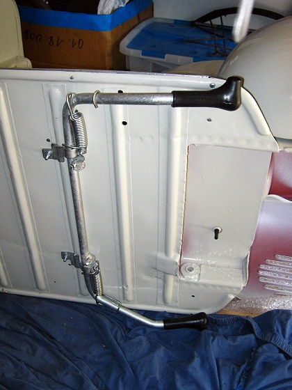

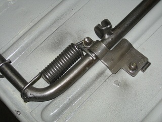

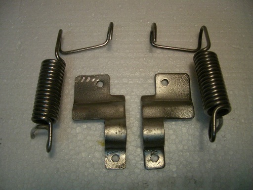

Ciao a tutti! il montaggio procede, lento ma procede! volevo chiedere se abbiate alba di come vanno montate le molle del cavalletto..ho guardato gli spaccati ma qualcosa non mi torna..avete delle foto? grazie
kiwi
kiwi
Città: ferrara
415 Messaggi
Inserito il - 20/06/2012 : 13:55:10  Mostra Profilo Invia a kiwi un Messaggio Privato
ecco
87,34 KB
38,88 KB
101,64 KB

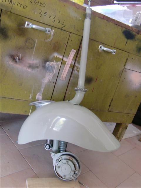

la forcella , REVISIONATA

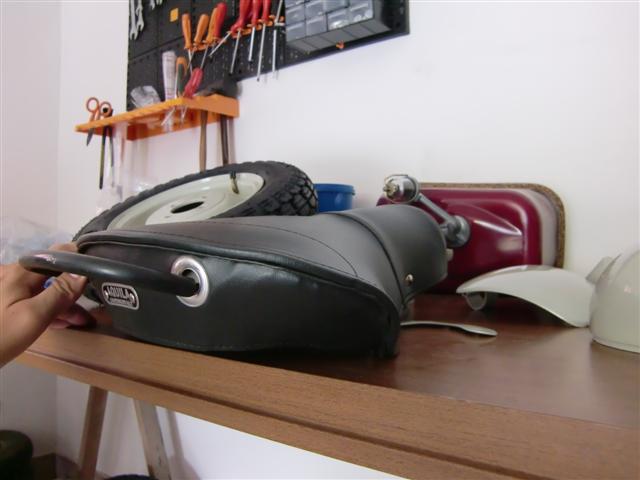

la sella, di cui ho comprato la copertura dal p4scoli e il resto me lo son fatto (inbottita, fondo, ecc)

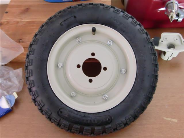

cerchio ruota, con copertore a mio parere bello come fantasia, anche se preoccupante per le prestazioni ( penso sia quello delle carriole, visto quanto lo ho pagato)

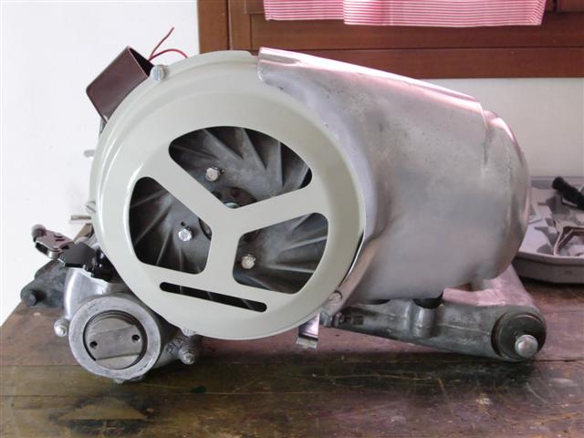

il motore,quasi completo (manca bobina che devo revisionare e pedivella)
47,7 KB

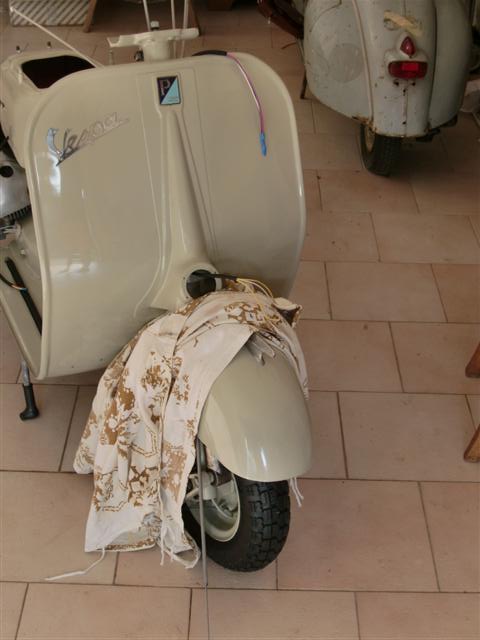

la vespa finalmente in piedi
55,78 KB

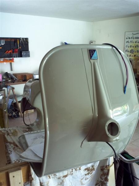

vista anteriore
36,38 KB

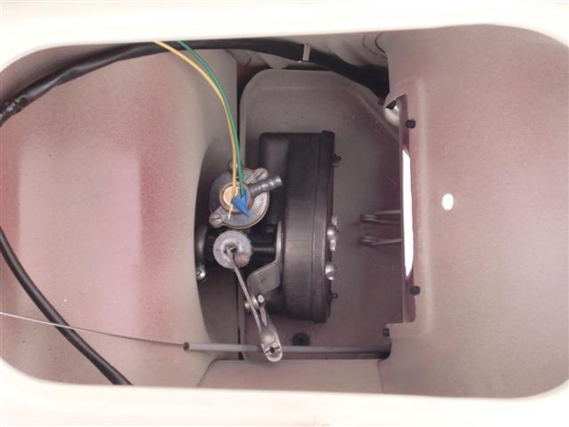

interno sportellino (carburo TA18D come VL1, sebbene sia VL2)
42,71 KB
