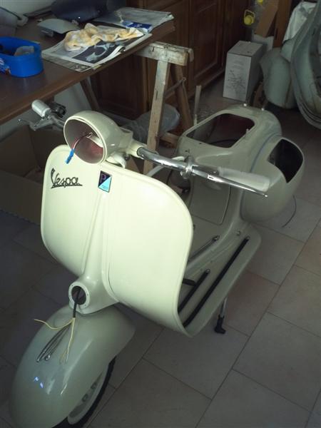

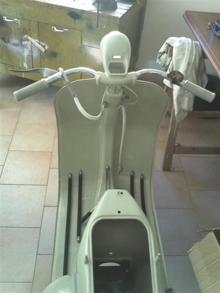

Ciao ragazzi! un pezzo alla settimana ma la montiamo!
ho proceduto al montaggio sterzo e passaggio guaine e fili vari, un lavoraccio! in questi effettuo le regolazioni!

Inserito il - 05/08/2012 : 18:35:00  Mostra Profilo Invia a et3jeans1976 un Messaggio Privato
Molto bella!!
Bel lavoro.

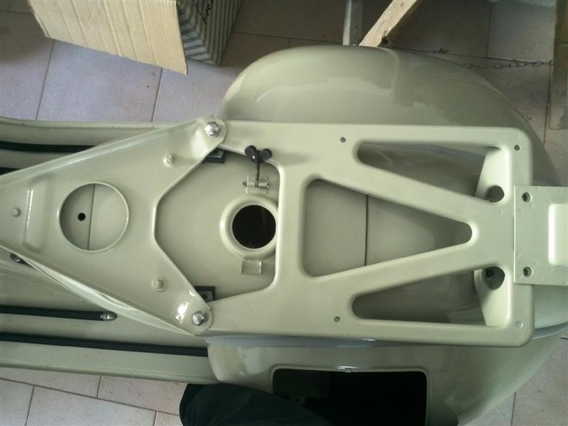

Ciao a tutti!
qualcuno sa darmi qualche consiglio per risolvere il problema interferenza tappo serbatoio portapacchi ?
Sego tutto fra un po...ho paura che il serbatoio non sia il suo....
l'ottimo sarebbe avere la distanza esatta del foro del serbatoio dalla punta dello stesso.

Inserito il - 05/10/2012 : 12:50:08  Mostra Profilo Invia a Obo un Messaggio Privato
Non sono un esperto di struzzo, però avevo notato che vecchi serbatoi di faro basso (simili o forse uguale alla vl1!), sembravano uguali, ma si distinguevano nella posizione del foro: infatti alcuni avevano il foro al centro (praticamente simmetrico), mentre altri un pò spostato...
...sembra il tuo caso
forse ti serve un serbatoio con il foro centrale.....ci sarà un esperto di struzzi su questo forum!

Inserito il - 05/10/2012 : 18:45:39  Mostra Profilo Invia a Vespa979 un Messaggio Privato
Obo ricorda bene, quel serbatoio non va bene per la struzzo,è per vespa vm1t e vm2t.

Inserito il - 05/10/2012 : 20:22:41  Mostra Profilo Invia a ilovespa un Messaggio Privato
eh mi pareva strano..ora scambiarlo sarà il problema :D
