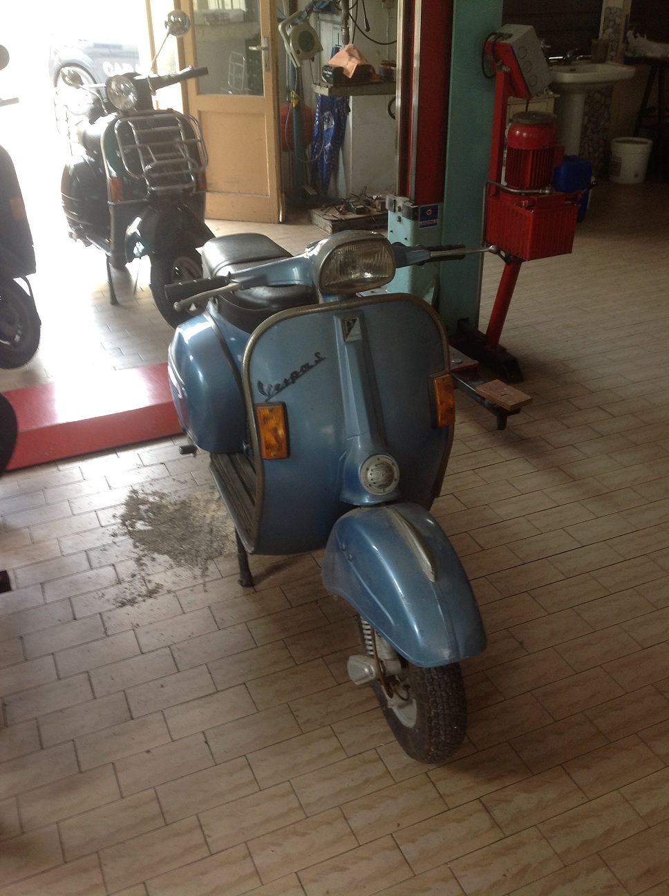

ciao a tutti sono un nuovo iscritto ed ho bisogno di un aiuto da voi esperti per effettuare un restauro conservativo o totale su una vespa sprint 150 appena acquistata di cui posto alcune foto
Il problema principale è questo: la vespa che è immatricolata 24/03/1967 mi è stata venduta da una persona fidata che mi ha assicurato che è del colore originale dell'epoca in quanto ne è stato l'unico proprietario, ed è di colore azzurro metallizzato è possibile questo? visto che quelle che io ho sempre visto restaurate compresa quella di un mio collega sono di colore grigio metallizzato!
Il vecchio proprietario ha aggiunto delle orrende frecce alla vespa acquistando un kit apposito alla fine degli anni 70' in più mi ha detto di aver cambiato la sella infatti per me è quella di un px ma non ricorda se ha cambiato pure le manopole ma a mio parere si perchè sono nere senza logo piaggio e simili a quelle del px.
Dalle informazioni in mio possesso ho constatato che le prime vespa sprint montavano il logo PIAGGIO rettangolare, le scritte blu e il fanale posteriore con il cupolino in plastica grigo esattamente come la mia, ma non sono riuscito a reperire nulla sull'originalità del colore azzurro metallizato, anche se la scheda tecnica della sprint indica proprio "colore azzurro metallizzato codice maxmayer n.110.
Quindi se qualcuno mi conferma che oltre aql grigio metallizato è originale anche l'azzurro metallizzato effettuerò un restauro conservativo del mio bolide, eliminando chiaramente le frecce e sostituendo sella e manopole, altrimenti sarò costretto ad effettuare un resaturo totale

grazie mille ecco le foto
71,25 KB
261,69 KB
372,94 KB

l'ho già vista su altri lidi questa vespa... ora che le foto sono più grandi posso confermarti al 100% quello che avevo già affermato, ovvero che è stata riverniciata... basta guardare le viti laterali del parafango...
Inserito il - 01/10/2012 : 12:10:00  Mostra Profilo Invia a bocia un Messaggio Privato
Concordo con Lorenzo: E' stata riverniciata e nemmeno del suo colore.
Inserito il - 01/10/2012 : 12:40:11  Mostra Profilo Invia a et3jeans1976 un Messaggio Privato
non solo le viti, sembra anche verniciato il martinetto che chiude il cofano motore
così com'è non si può guardare
occorre togliere le frecce, che sono posticce, poi va sabbiata e rifatta
il colore è azzurro metallizzato codice 1.268.0110
fondo grigio 8012 M
fondo grigio 8012 M
ruote, tamburi, mozzo sterzo, copriventola, alluminio, 1.268.0983
Permettimi una correzione, il fondo per questa Sprint stemma rettangolare va nocciola 3000M
Inserito il - 01/10/2012 : 20:12:20  Mostra Profilo Invia a et3jeans1976 un Messaggio Privato
Hai ragione, è nocciola
Mi sono bevuto il cervello....
Inserito il - 01/10/2012 : 21:09:10  Mostra Profilo Invia a n/a (ex wyatt) un Messaggio Privato
fondo grigio 8012 M
dipende... se è del 1965 sicuramente si, se è del 66 potrebbe essere sia nocciola che grigio, se è del '67 grigio...
Inserito il - 02/10/2012 : 21:00:55  Mostra Profilo  Visita l'Homepage di poeta  Clicca per vedere l'indirizzo MSN di poeta Invia a poeta un Messaggio Privato
fondo nocciola....
il grigio azzurro 110 è molto più grigio che azzurro, ha di azzuro solo i riflessi, ma è un grigio, questos embra il 5/2 azzurro metz chiaro della specil px.
