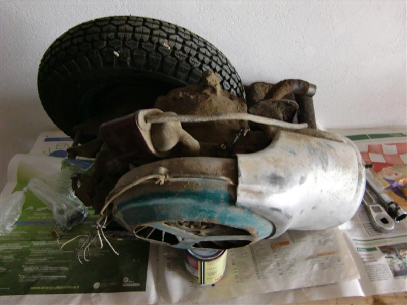

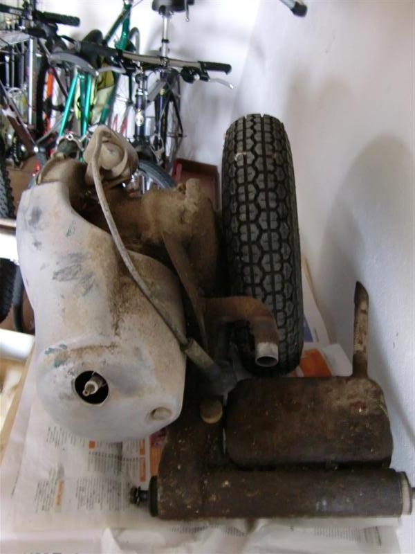

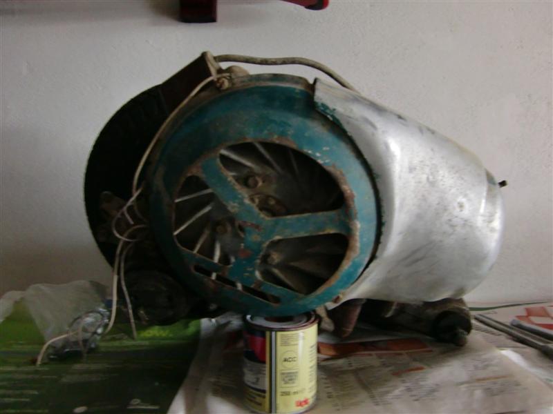

Ciao a tutti! Dopo aver terminato il restauro della sprint come potere stare con le mani in mano? ecco qui. Motore VL2M. Come noterete dalle foto è pieno di terra e varie ma son sicuro che ciò lo ha conservato molto molto bene! il motore è bloccato, ma non preoccupiamoci!da notare che ci sono fili ovunque che vanno a massa, non so se il vecchio proprietario avesse fatto modifiche all'impianto elettrico. Comunque, stato di fatto:
 52,52 KB
 64,13 KB
 64,83 KB
ci vuole calma ragazzi, moooooolta calma ora!

Cuffia alluminio o verniciata Zinco freddo chiaro opaca?
Che bel copertone....PIRELLI?
Non monta quel PIRELLI su VL2 ci vogliono se non trovi le originali di un tempo (e non le trovi...) CEAT 3.50-8 che troverai sul catalogo Pirelli da un gommista, guardaci bene sono quelle con un bel disegno old-stile, oppure COntinental in FIERA, ma molto costose...
quelle Pirelli montano su SUPER 125-150, solo su Super e VNb6. (1965-67) prima come detto fanne tesoro...allegherò (forse) in futuro foto CEAT attuali nuove.
VENDIMI QUEL PIRELLI! |

ho anche l'anteriore e la scorta del pirelli, tutto messi cosi! perche non facciamo un bello scambio ?  hai ceat o continental? magari ci aggiungo qualcosa ! la cuffia è in alluminio!!! |

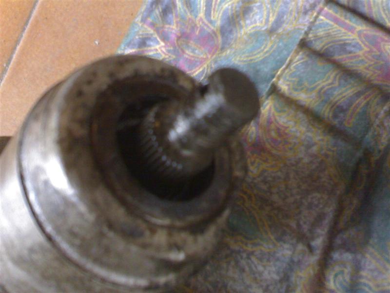

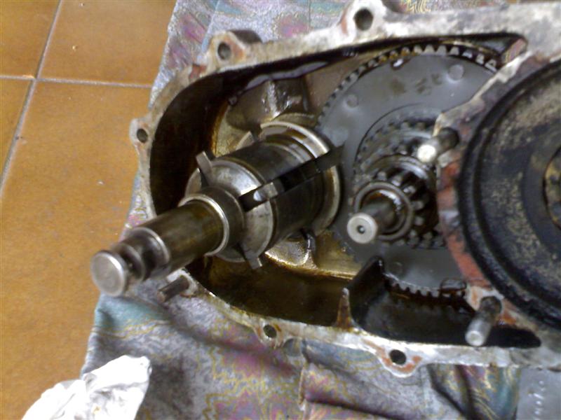

Ciao ragazzi! lo smontaggio continua, moltooooooo lentamente ( ho cominciato a lavorare, finita la bella vita :D )!aspetto il sole per pulire i pezzi e mettere due foto, ma intanto vi chiedo una dritta:
 71,41 KB
 56,66 KB
come faccio a togliere il gruppo cambio ??? |

che c'è di strano scusa? |

| batti sul perno con un martello e un tampone di legno per non rovinarlo oppure se non è troppo duro con un martello di gomma.. |

io ci vado sempre con la mazza di ferro, a meno che non lo picchi 100 volte non si rovina mica |

lo so ma magari non lo sa e inizia a picchiare senza limite e distrugge il perno   |

| io nel 50 per tirar fuor l'albero del cambio ho usato una mazza di legno e un milione di bestemmie circa.. |

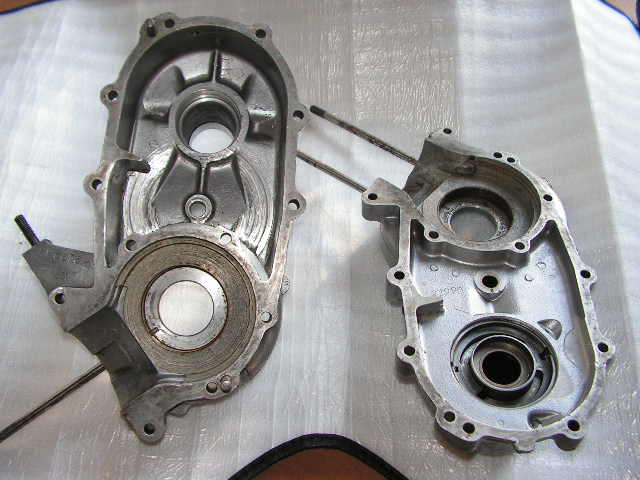

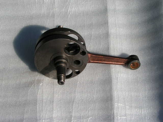

Aggiornamento. Aperto il motore ho fatto una bruttissima scoperta, ma ciò non dovrebbe compromettere il motore stesso.Carter puliti
 93,84 KB
 51,13 KB
 57,41 KB
 93,77 KB

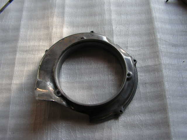

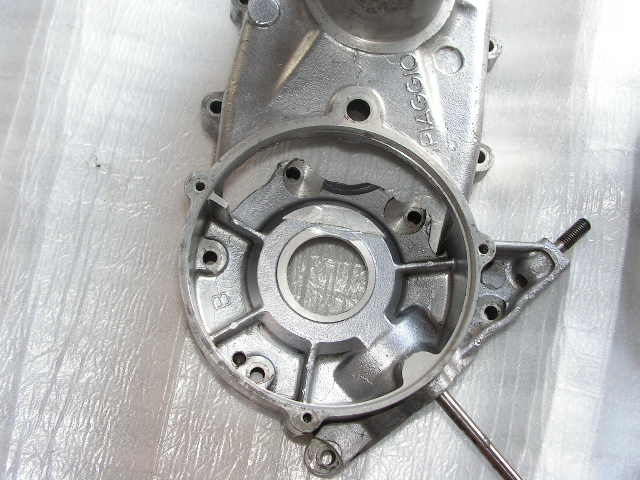

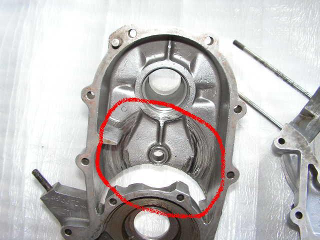

1)il problema è nel carter lato volano, cerchiato in rosso. praticamente il gruppo parastrappi ha mangiato un po di alluminio ruotanto, ma il foro dove esso è fissato non è rovinato. che ne dite? si può usare senza problemi ?

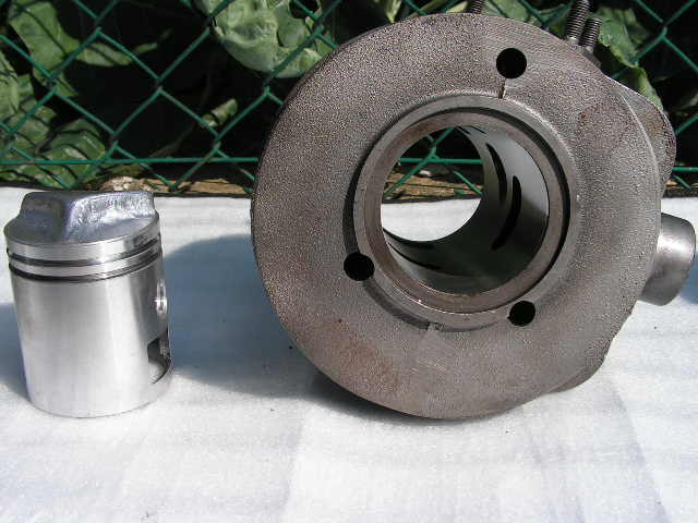

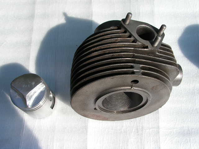

convogliatore aria pulito ( retifica e pistone nuovo )

sostituzione biella, lucidatura albero originale

cilindro pistone
 85,61 KB
 93,43 KB

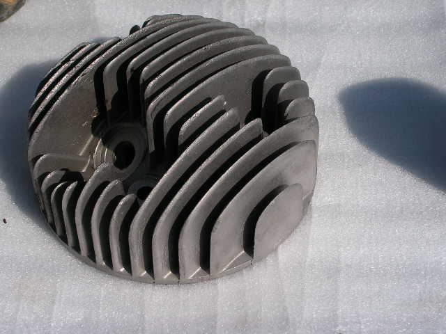

testa sabbiata

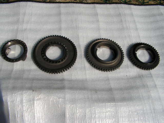

ingranaggi gruppo cambio, sono perfetti

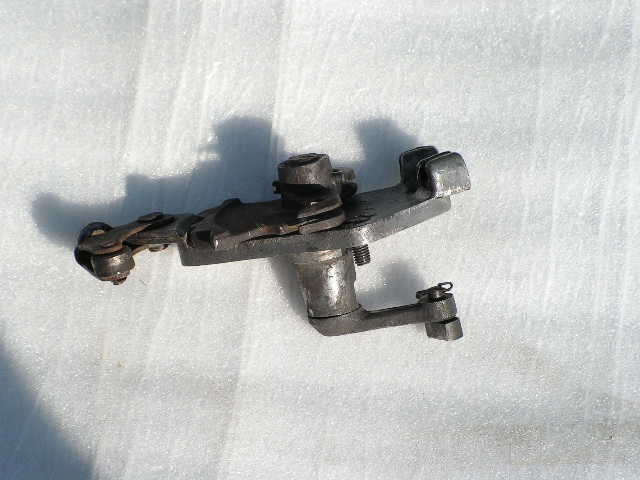

2)e ora altro problema:il selettore. praticamente il perno di acciaio è piuttosto mobile e ciò significa che la aprte di alluminio si è consumata..che fare? trovarne uno sul nuovo? ne ho trovati a 55 euro nuovo.

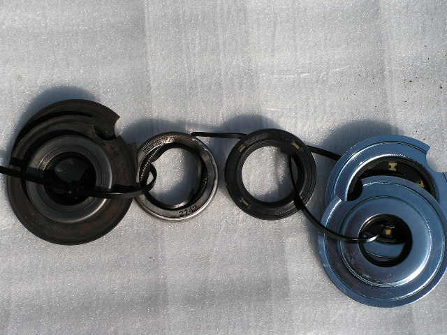

3)paraoli vecchi e nuovi: come noterere, quello del mozzo posteriore è diverso anche se le misure sono le stesse ovviamente. in particolare il vecchio, marca Stepa presenta un rivestimento metalliche che il nuovo non ha. che dia problemi? posso montarlo lo stesso il nuovo ?

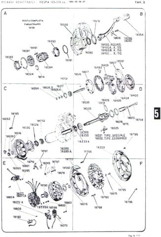

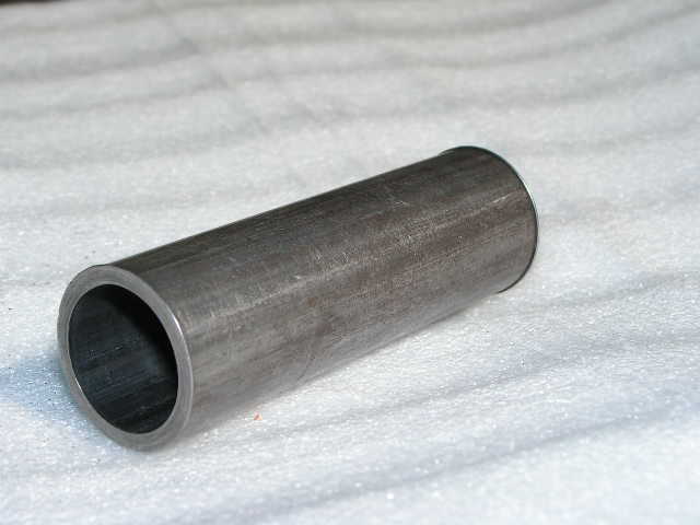

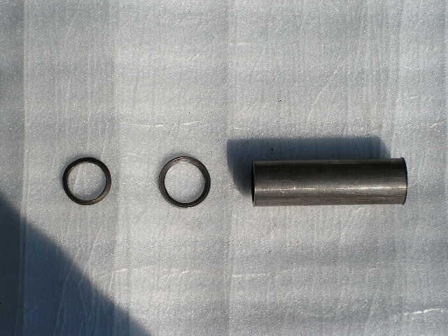

4)il distanziale fra i cuscinetti del mozzo posteriore presenta due spessori. guardando gli spaccati non ho trovato traccia ti dali spessori, allora mi chiedo come mai si trovano li ? li avete mai trovati smontanto il motore?magari se qualcuno ha le dimensioni esatte del distanziale lungo mi farebbe un gran piacere cosi posso capire se li hanno messi perche il distanziale si è usurato o non è il suo ( il motore non sembra mai essere stato aperto quindi.. )
 91,5 KB
 79,74 KB
spaccato dove non si trova traccia degli spessori

temo che questo restauro mi porterà via molto tempo e denaro, ma con la calma e la passione e il vostro aiuto ce la farò! a presto con altri aggiornamenti |
Città: Milano
10870 Messaggi |
Inserito il - 26/09/2009 : 19:02:42
ciao per i carter secondo me no problem
cambia la crocera
per il selettore puoi estrarre il perno, fare un riportino dove c'è il foro, e rialesare
per il paraolio posteriore anche li no problem, i paraoli di ora hanno la gomma che riveste la parte metallica (che è interna) |
