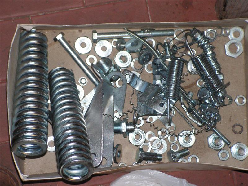

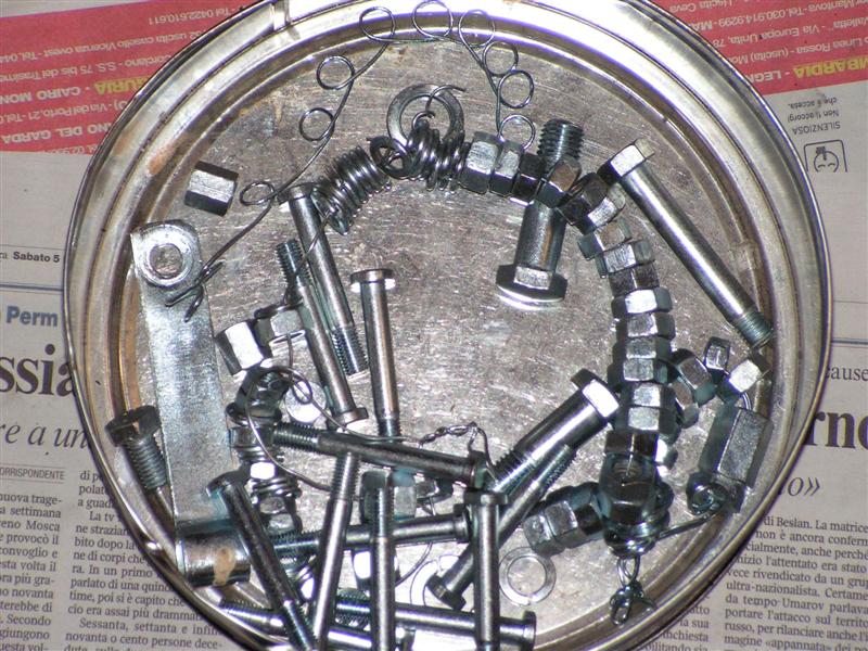

Ciao ragazzi! finalmente sono tornato sul forum e ho trovato un po di tempo per andare avanti con il motore! premetto che su alcune foto non sono presenti i prigionieri del motore che vanno inseriti dall'interno prima di montare il parastrappo me ne ero dimenticato e ho chiuso il motore..ho dovuto riaprirlo ma non ho aggiornato le foto
zincatura
103,59 KB
126,5 KB

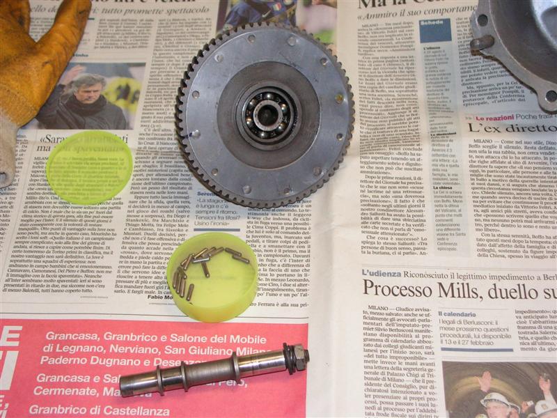

Revisione parastrappi. I fori dei piattelli di chiusura che si trovano in commercio non combaciano MAI. li ho rifatti ecco perchè ci sono cosi tanti fori.
105,64 KB

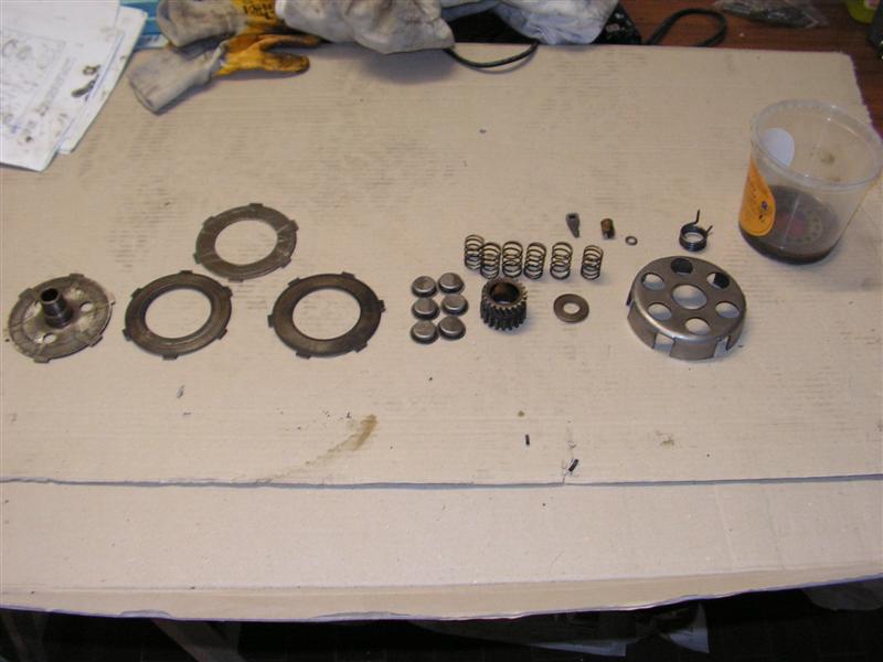

Revisione frizione: sostituzione dischi a bagno d'olio
52,91 KB

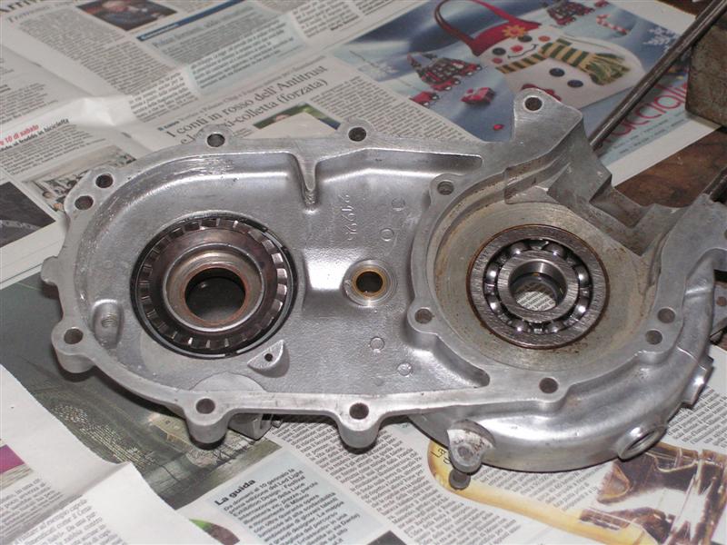

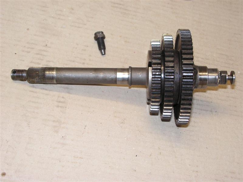

gruppo cambio montato con sostituzione crocera. Suggerisco di montare i rapporti dopo aver montato l'albero del gruppo sul carter, dopo il parastrappi. E' molto più facile. Attenzione alla svasatura dell'albero del cambio nell'inserirlo nel carter..deve combaciare con il parastrappi per il suo passaggio e arrivo a fine corsa ( è più difficile da spiegare che da fare ).
55,57 KB

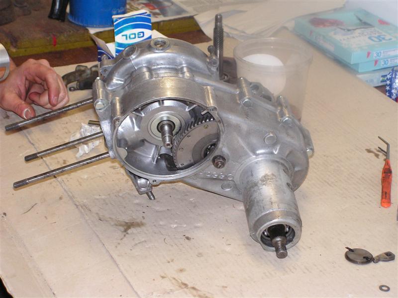

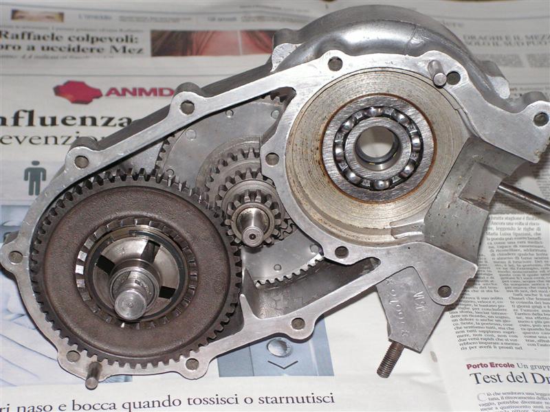

Avviamento montato. Consiglio di scaldare bene il carter e inserire l'avviamento, dopo l'OR, tutto montato. Dopodichè verranno sostituite e inserire le mollette.
91,84 KB
79,4 KB
parastrappi e cambio montato
98,64 KB
albero montato
91,8 KB

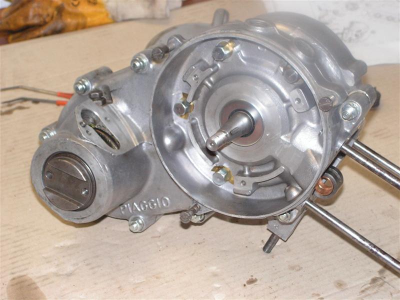

carter chiuso!( ah non utilizzo pasta rossa ma il mastice per guarnizioni

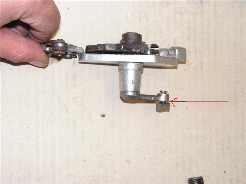

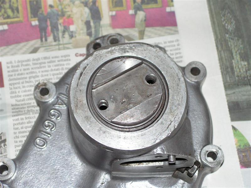

ora un dubbio. Devo montare il selettore. Avete riscontrato anche voi il gioco che c'è tra il Perno e il Braccio del selettore? vedi freccia. Sarà di circa 2-3 mm..
54,17 KB

troppe cose zincate. che poi all'epoca manco sapevono che significava.
Cmq ottimo lavoro

grazie tony! cmq per la tolleranza del selettore sai dirmi qualcosa ?

Bellissimo lavoro... Spezzo una lancia a favore di quei magnifici particolari zincati... (Unico consiglio...Ho visto che hai fatto rizincare le grover... Io le ho cambiate tutte perchè facendole zincare di nuovo perdono elasticità percui se le smonti parecchie volte fa attenzione nè... Restano come cotte... Idem la bulloneria della testa... Dopo questa posso prendermi l'appellativo del rompipalle pignolaccio che me lo merito alla grande )... Hai visto Fulvio che abbiamo uno che come noi zinca l'impossibile? Personalmente non sarà magari originalissimissimo ma credo fermamente che sia mille volte meglio che vedere la bulloneria che al primo soffio di aria umida diventa ruggine o ancora peggio bulloneria unta che al primo soffio di polvere si impatacca di sporcizia... Poi come già detto mille volte sono interpretazioni del restauro... Come i metodi di pulizia dei carter e i discorsi triti e ritriti su vernicie nitro, bicomponente ecc...
Continua così che vai alla grandissima...

Zincare l'impossibile è solo un ripiego alla fosfatazione, che poi per carità esiste anche la zincatura nera....quando è nato quel motore la piaggio manco sapeva cose fosse una zincatura elettrolitica....di fatto trattavano alcuni particolari con zincatura a freddo ma solo dopo aver fosfatato.
Il restauro non deve essere interpretato e zincare un perno chiusura motore anzichè fosfatarlo e come verniciare ad esempio una Gl in origine pia 909 con un azzurro metallizzato pia 110 della sprint.

nel mezzo è la verità , mi sembra che stavolta la ZINCATURA sia appropiata, senza scendere nel dettaglio più Maniacale, direi che và bene....
Vero è che i prigionieri motore e la staffa ammo post erano tutt'altro che zincati, o meglio avevano quella strana zicatura opaca di un tempo.... ma vanno bene così, anzi!
Magari tutti come ILOVESPA!
ma... COSA VEDO!!!!
I prigionieri motore sulle OLD vanno grigio opaco metz e non zincati!
Il fermaguaine, non dovevi, no non dovevi... meglio arruginito che zincato!
TONY stà "moda" lanciata da VESPA90 fà più danno che beneficio...
Trovato quindi il COLPEVOLE.
Al riguardo Pugno diceva:
"...ogni mia Vespa non brilla affatto, eppure.... chi la guarda ne rimane accecato!"
Dice tutto.

me ne rendo conto che ho zincato qualcosina in più! i prigionieri li tengo cosi, le staffe volevo provare a fosfatarle da me..mi sto informando in merito
Inserito il - 04/05/2010 : 14:01:22  Mostra Profilo  Visita l'Homepage di poeta  Clicca per vedere l'indirizzo MSN di poeta Invia a poeta un Messaggio Privato
Vedo anche due molle zincate , una per l'ammo ant, l'altra...
dico.... mica sarà per l'ammo post!?
SACRILEGIO!

nono è della sprint e simili..con l'occasione ho zincato altra roba!tranquillo l'ammo post già restaurato, è venuto uno spettacolo!
