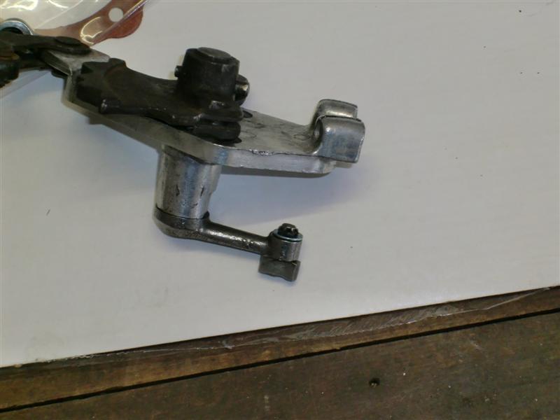

sapete dirmi qualcosa in merito al selettore? pensavo di mettere due rondelline sopra, in modo da tirare un po in su il perno. che dite?

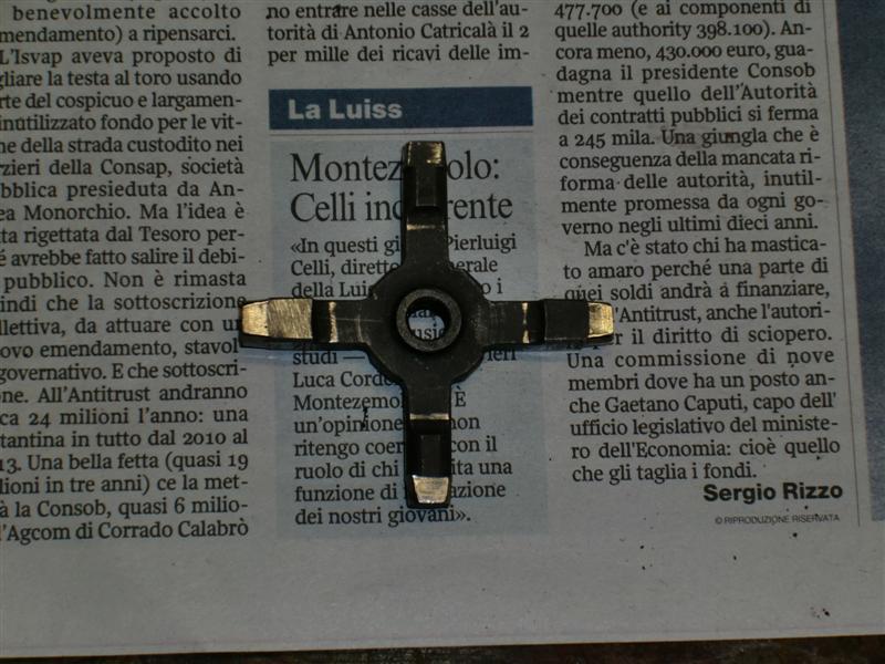

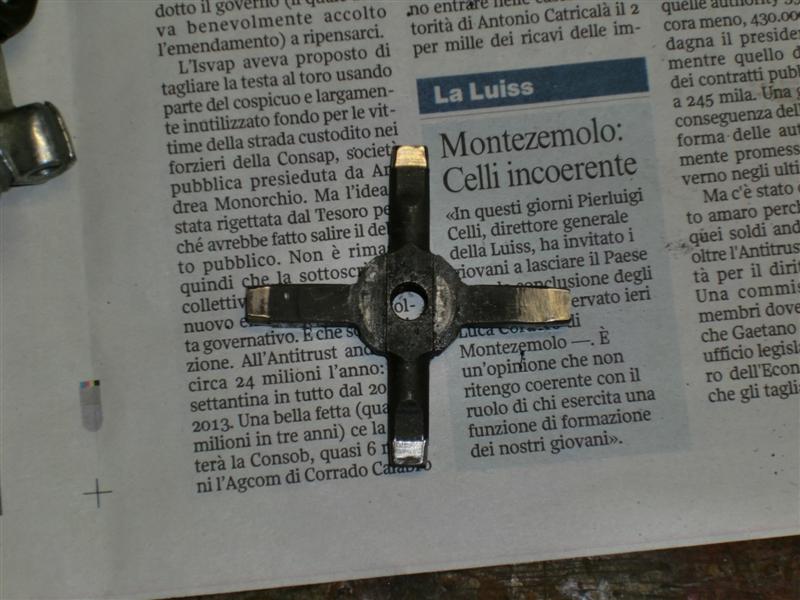

avresti una foto della crocera vecchia che hai smontato dal tuo motore??

appena passo in garage ti faccio una foto della vecchia e te la posto. AD ogni modo ti anticipo che quella che trovi sul nuovo è leggermente diversa

In effetti,
ha il centro dei quattro bracci più rastremato, quindi la nuova è più leggera ed ha l'aspetto più esile.

per la crocera ecco qui, fronte e retro

Grazie,
identica alla mia: è perfettamente originale.
Confermo che le nuove, anche comprate in Piaggio, sono diverse. Forse migliori.
Forse.

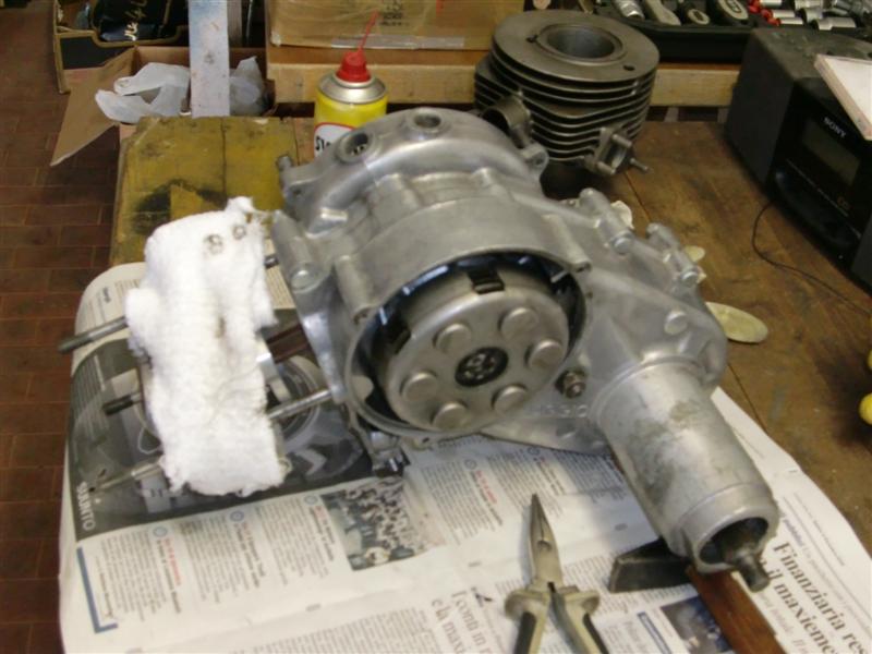

Inserito il - 11/05/2010 : 14:55:05  Mostra Profilo Invia a ilovespa un Messaggio Privato
frizione posizionata

per il selettore ho rimediato cosi: ho messo una rondella sopra in modo da fare spessore ed ecco il risultato ( c'è ancora gioco , normale vero? )

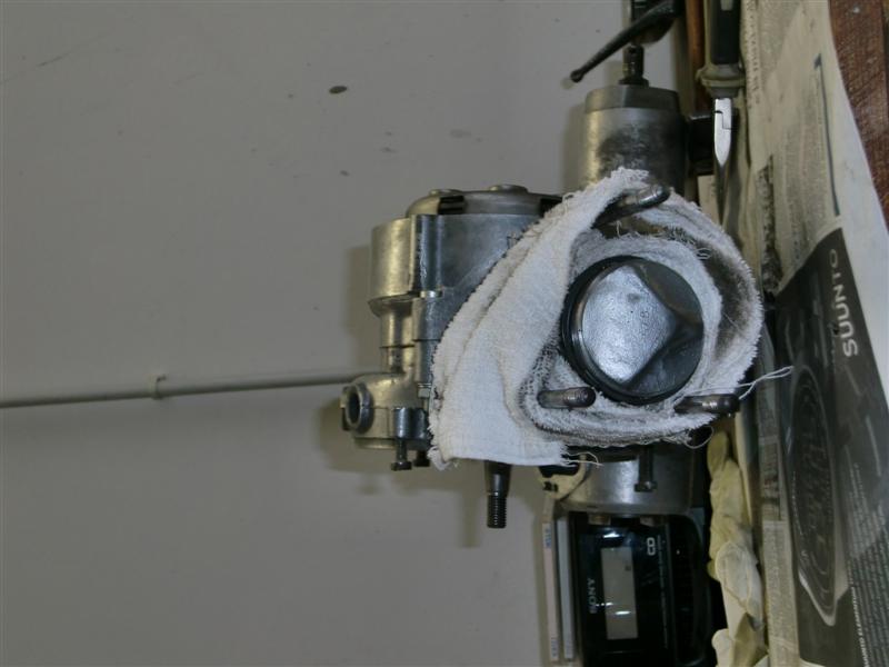

pistone montato
50,4 KB
poi ho montato il cilindro, con guarnizione di carta sui carter, cilindro, spessore di rame e testa. Il problema è che quando arriva al pms il pistone mi tocca la testa...ora a meno che non l'abbia montato rovescio ( non c'erano frecce che indicavano lo scarico, ma ho fatto in modo che la "giunzione" delle fasce elastiche non coincida con gli scarichi del cilindro ) non so che sia..forse alle rettifiche mi hanno spianato la testa ?
