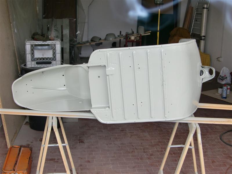

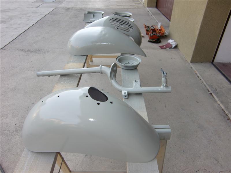

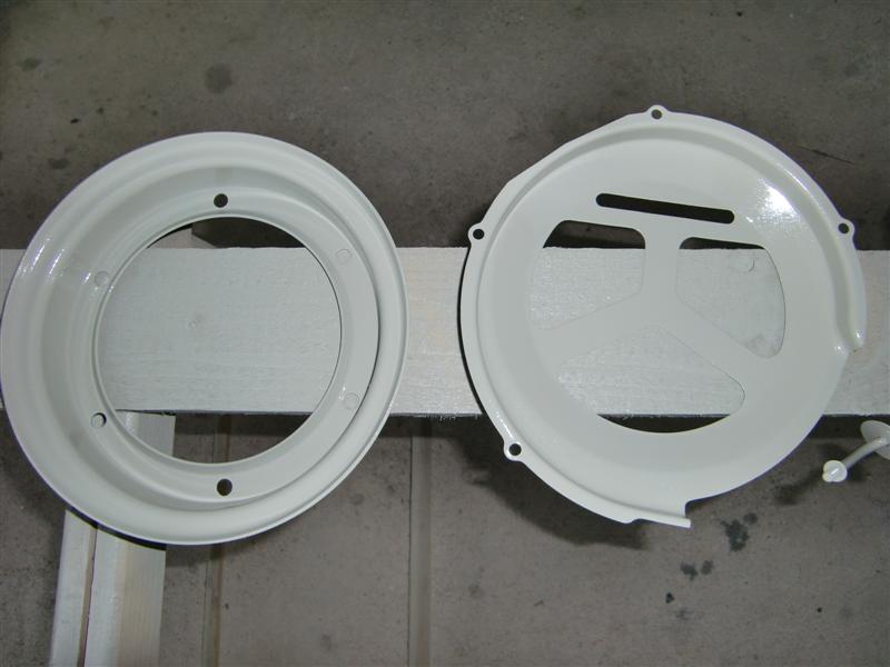

Ciao ragazzi! come avrete capito con calma, molta calma, procedo. Ho portato la vespa a sabbiare
79,31 KB

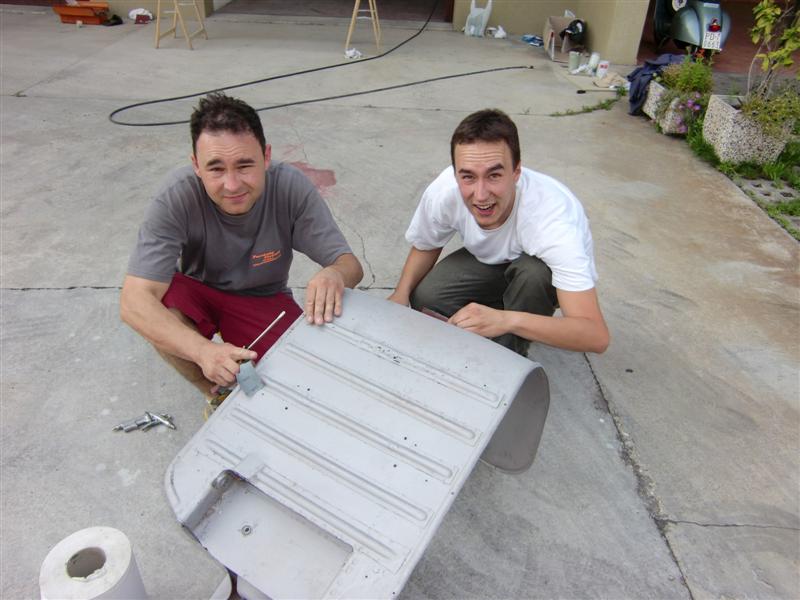

l'ho ritirata e con mio fratello abbiamo cominciato a sistemarla.
73,34 KB

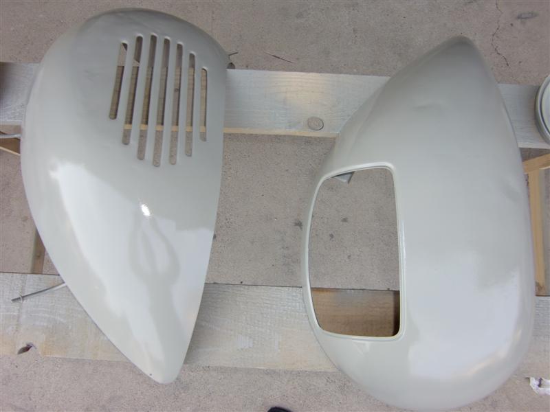

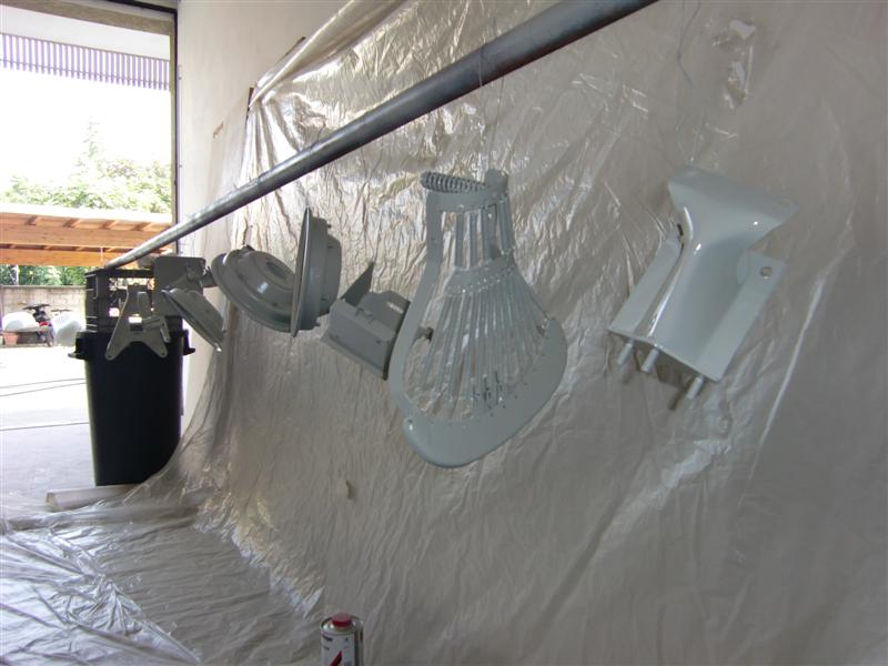

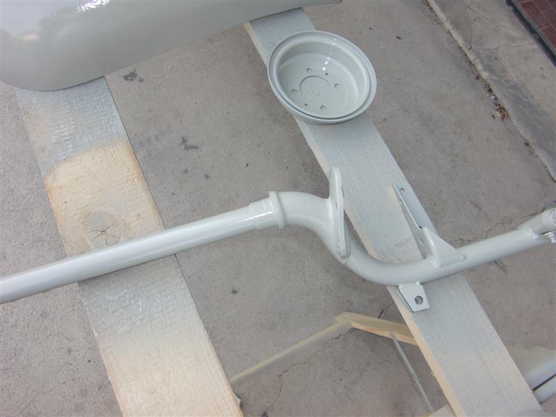

per il fondo ho utilizzato un bicomponente epossidico della lechler chiamato epofan:mi sembra veramente buono! poi procederà con lo stucco ( stopper max mayer, poliestere) e successivamente fondo epossidico monocomponente max mayer ( filler ), più riempitivo dell'altro. Il fondo rosso opaco poi lo spruzzerò solamente sulle parti in vista. Per la vernice molto probabilmente andrò di bilux. Ecco un pò di foto:
52,9 KB
48,09 KB
59,01 KB
56,67 KB
66,74 KB
64,33 KB
24,59 KB
il motore è praticamente pronto..devo avere un attimo di pazienza e tempo per revisionare il piatto statore e montarlo!

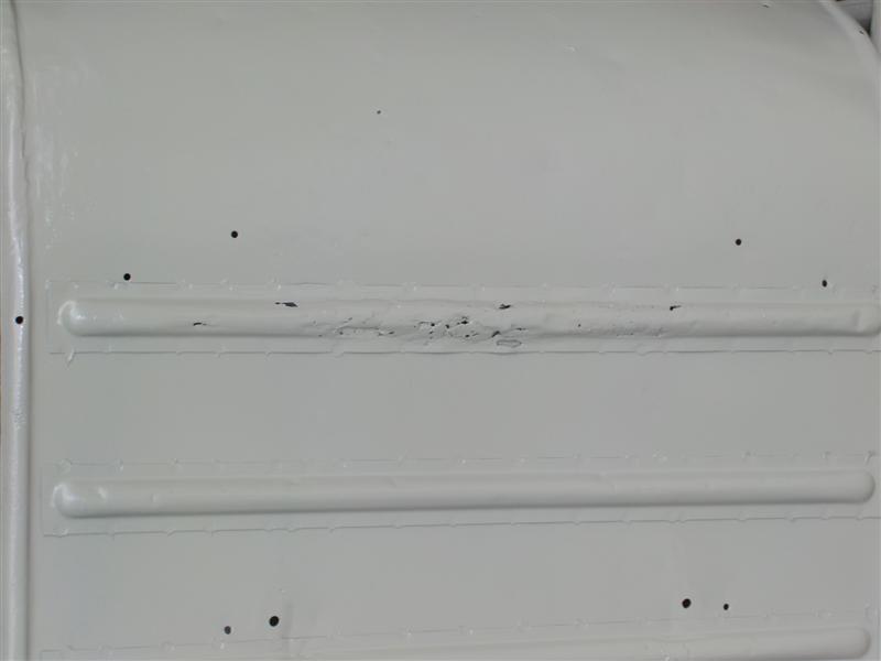

Avrei una domanda da fare: pensavo di sostituire il supporto pedana più rovinato..che ne dite? oppure riesco a recuperarlo stuccando ?
Inserito il - 04/07/2010 : 16:48:24  Mostra Profilo Invia a 150 un Messaggio Privato
mamma li turchi,bravi
irritato
Città: Salerno
782 Messaggi
Inserito il - 04/07/2010 : 17:20:54  Mostra Profilo  Visita l'Homepage di irritato  Clicca per vedere l'indirizzo MSN di irritato Invia a irritato un Messaggio Privato
Il rinforo della pedana l'avresti dovuto sistemare prima di passare il fondo...comunque sei ancora in tempo per ripararlo...io, personalmente, non c'andrei di stucco lì!!!
