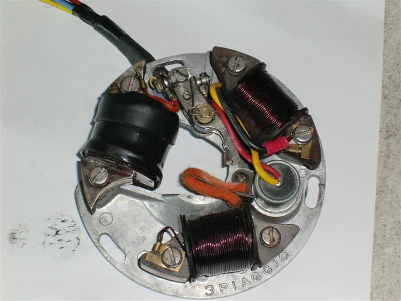

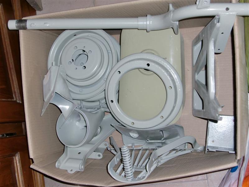

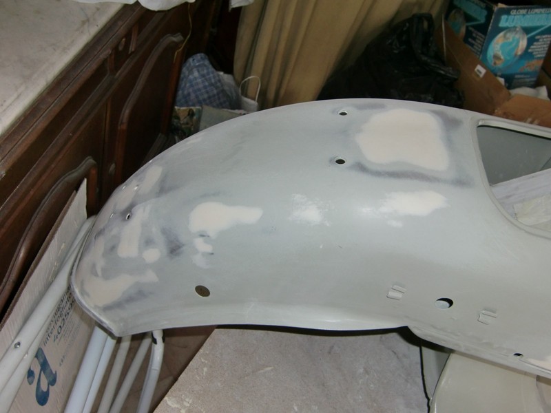

Ecco un pò di aggiornamenti! devo dire che il lavoro della stuccatura è forse il più pesante! stucca carteggia e ristucca è il moto day by day!
statore revisionato (grazie mazza)
64,99 KB

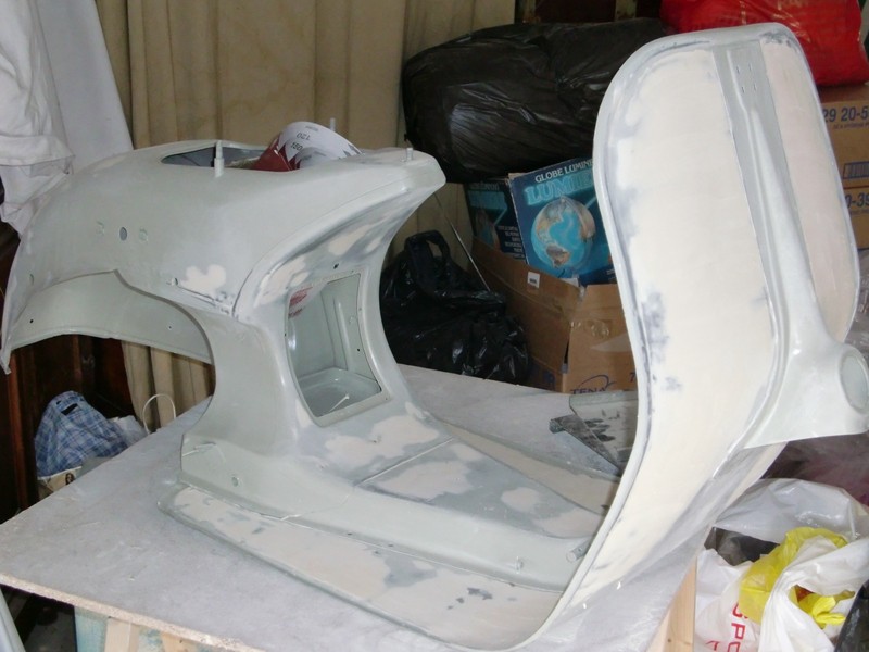

vista d'insieme di tutti i pezzi pronti per le 3 mani di fondo
72,11 KB

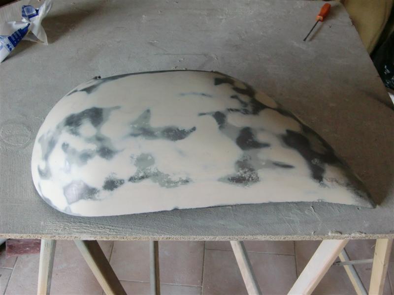

pancia sx stuccata
56,38 KB
pancia dx stuccata
65,8 KB

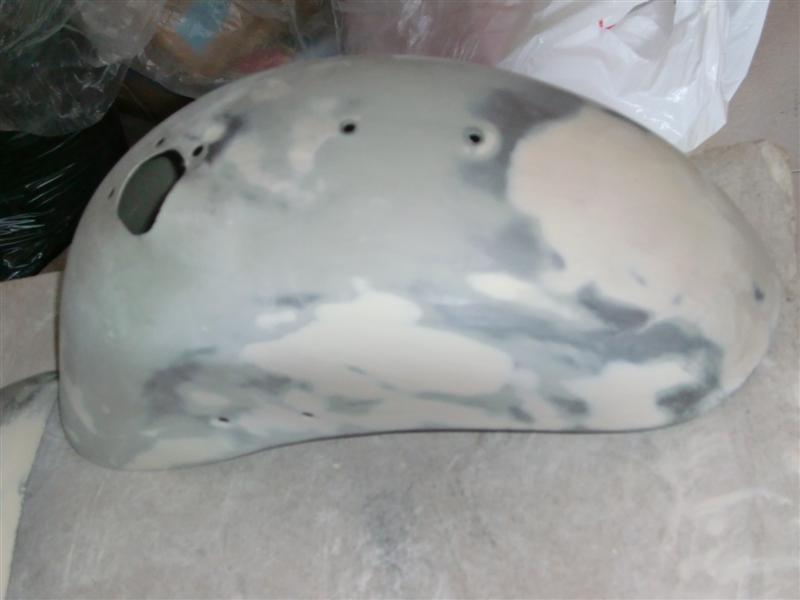

parafango stuccato
41,24 KB

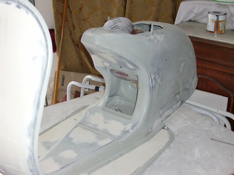

con il telaio sono a metà dell'opera. Domanda: questa vespa non monta il bordoscudo. Quest'ultimo presenta delle imperfezioni, avete consigli su che strumenti fai da te utilizzare per "raddrizzare" le imperfezioni? A presto con altri aggiornamenti
Marco.87
tricle
Prov.: Novara
Città: Borgomanero
1522 Messaggi
Inserito il - 14/12/2010 : 13:51:25  Mostra Profilo Invia a Marco.87 un Messaggio Privato
Per lo scudo spezzone di tondino in ferro liscio (il diametro giusto lo prendi in un punto di scudo o pedana sani) e martello. Piano piano vai dietro e martellando pianino sempre col tondino come riscontro lo risagomi tutto. Se ci sono punti in cui è rovinato molto nel senso che mancano dei pezzettini, mangiati dalla ruggine se hai il cannello li carichi con bacchette in lega d'argento (io uso le brazetec Ag304 col disossidante già sulla bacchetta) e recuperi dopo col dremel o moletta ad aria compressa. Infine fai sempre lo stesso lavoro col martello e tondino per ridagli la forma corretta.
Se posso permettermi però...
Vedevo le foto e mi sembra che a moto finita ci va su un macello di roba. Cioè già ora le macchie di stucco sono abbastanza tante (può essere certamente che ce ne sia un velo o molto di più, questo io non lo so), però visto che vuoi dargli 3 mani di fondo il materiale che ci metti su è abbastanza tantino. Cioè primer, stucchi, 3 mani di fondo e tinta... Per me era il caso di partire già da subito con una di fondo. Facevi primer, fondo, stucchini e fondo. E avevi una mano di fondo in meno.... Alla fine credo che con un buon lavoro di battitura, una mano pesante di fondo in prima passata, carteggiata in modo pesante in modo da lasciare il fondo solo dove serviva, una stuccatina leggera dove serviva e una mano di fondo ad isolare, magari caricando un pelo in più sulle ultime imperfezioni era più che sufficente. Poi oh sono idee personali... Alla fine tutte le strade portano a Roma... Quindi tante vespe, tanti modi di lavorare.

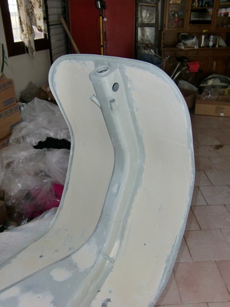

Un pò di foto del telaio, in fase di stuccatura
Retrotreno terminato
112,43 KB
Lato sx
127,53 KB
lato dx
117,97 KB
interno scudo (da finire ovviamente|)
85,83 KB
esterno scudo (da finire :D)
81,57 KB
