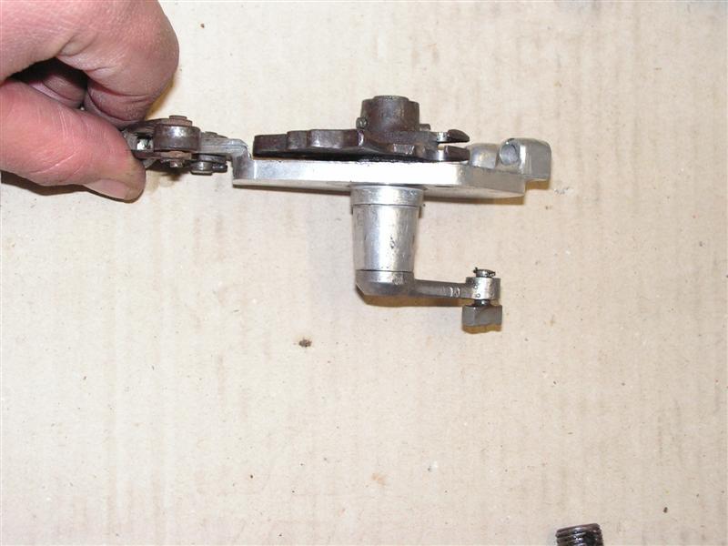

Inserito il - 13/03/2011 : 19:04:59  Mostra Profilo Invia a ilovespa un Messaggio Privato
Ciao ragazzi, a velocità racapricciante si procede..solo una cosa: il "martellino" del selettore ha gioco sia verticale che longitudinale. l'ho spessorato con 1 rondellina,ma ha ancora un pò di gioco. Che faccio ? monto cosi ?

Inserito il - 14/03/2011 : 22:53:49  Mostra Profilo Invia a sgaruffo un Messaggio Privato
attendiamo gl'esperti ma dovrebbe montare anche senza spessoramenti, una volta incastrato sul perno del cambio non si dovrebbe muovere
