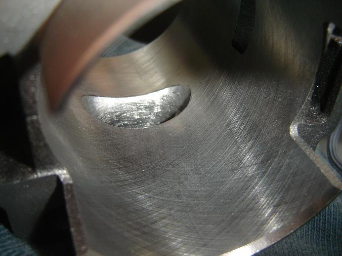

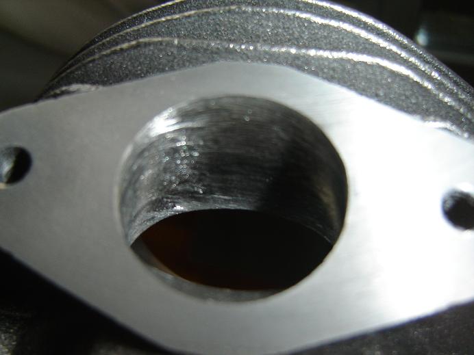

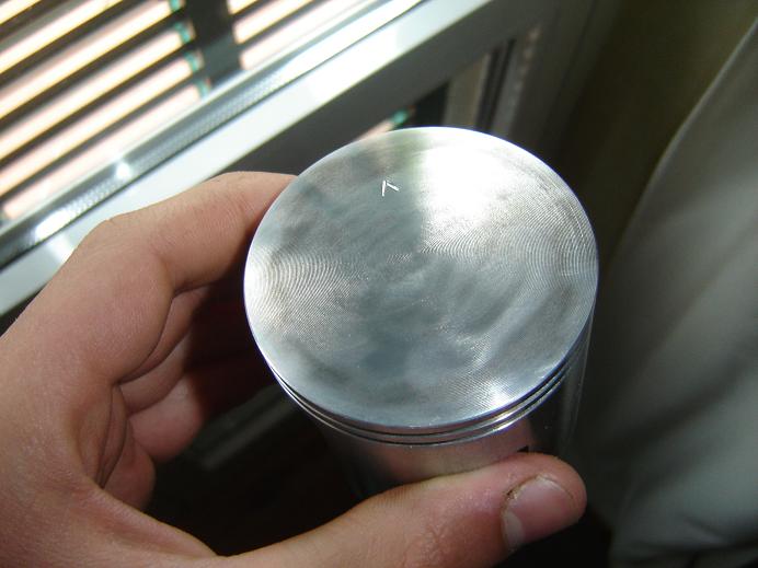

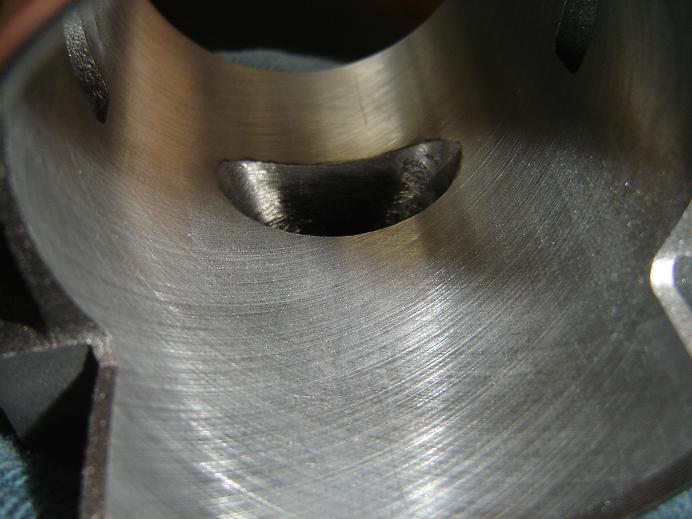

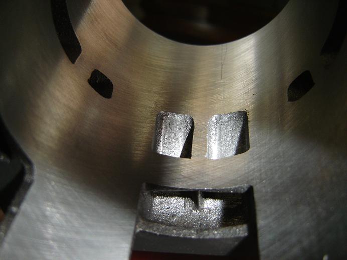

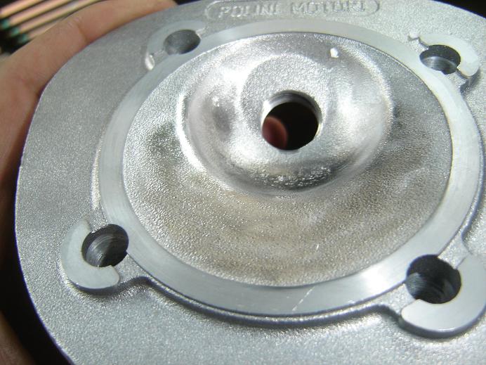

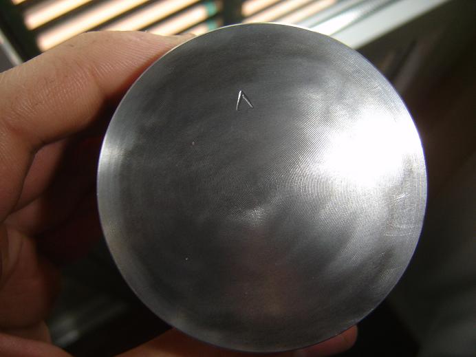

eccole qua le foto. Non siate troppo severi che è la mia prima! Ditemi che cosa è da migliorare e lo farò. Un altra domandina. Lucidando i travasi ho fatto una microrighettina sulla canna tra i due travasi. Ho fatto un danno?

ciao gio....secondo me per la lucidatura potresti migliorare...per lucidare si intende anche portare le superfici liscie...io vedento la testa mi armerei di pazienza e ci lavorerei un pochino...per quanto riguarda lo scarico invece ricordati di togliere tutti gli spigoli vivi(operazione però da evvettuare anche sui travasi,le fasce sicuramente saranno contente)e poi anche esso lucidarlo a specchio con della carta sempre più fine in modo da agevolare la fuoriuscita dei gas di scarico

Ok grazie mille. Si lo so che la lucidatura è brutta. Solo che lo spazzolino si era consumato. Domani compro la carta vetro e finisco tutto bene. La forma della luce è ok o è da migliorare?

dalle foto senbrerebbe buona...l'importante è che segua una forma ellittica regolare senza saliscendi vari e sia quindi il più continua possibile

Ok allora grazie mille. Domani provvedo a lucidare bene. Diciamo che per eliminare gli spigoli vivi ho un po di paura a rovinare la canna.
Per la righettina tra i due travasi che ne dici? Non è in rilievo e si sente pochissimo però non vorrei aver fatto un danno!

la riga se veramente impercettibile non dovrebbe darti noie...ma secondo me è davvero utile eliminare gli spigoli vivi..ripeto armati di pazienza che riesci a fare tutto senza rovinare nulla...l'importante è non essere affrettati nel terminare...
