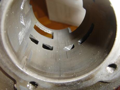

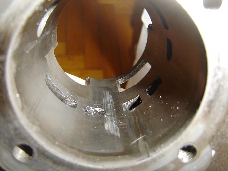

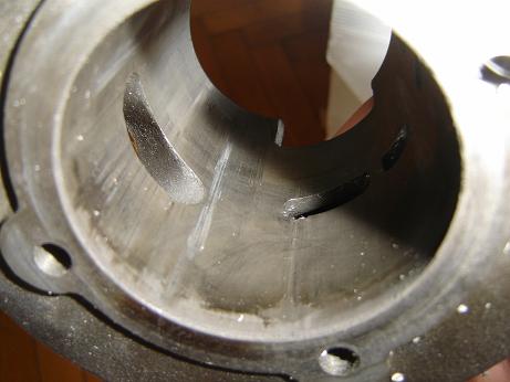

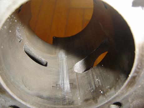

Volendo basta un pistone nuovo, si vede che il cilindro ha una sfiammata, ma per fortuna i pistoni sono fatti di leghe leggere e il cilindro è praticamente salvo!
Pistone solo nuovo, se lo trovi, il cilindro può andare ancora...
Se invece lo vuoi cambiare, togli la doppia e metti quello ad aspiarzione tardizionale, se non hai i travasi lavorati sui carter monta un 102 DR standart con travasi stretti, per assurdo noterai che và meglio del Polini!

i travasi sul carter sono raccordati. Il cilindro purtroppo non è come sembra in foto. Io ho fatto la foto solo di un segno di grippata. ce ne sono altri tre. Ora metto le foto. Così giudicate voi e mi dite se può andare. Ci sono anche delle righe. Comunque il mio polini è ad aspirazione tradizionale.

eccole. Ci sono tipo 4 segni di grippata. In una foto si può vedere un travaso rovinato e delle righe abbastanza profone:

comunque oggi vado a chiedere per il 112 malossi. Anche perchè il cilindro non mi convince affatto. Per il fatto della lucidatura cielo pistone/testa vi posso assicurare che vengono benissimo. Certo per i travasi non si può usare. Che ne dite del cilindro?
