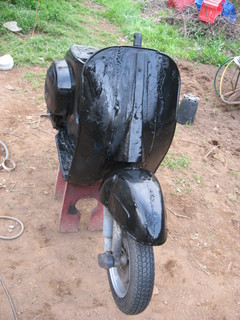

Eccola "abbozzata", notiamo subito che ha molti è sfuggito il particolare del telaio ristretto negli scudi e nella pedana di 2,5 cm per lato, mantenendo la misura totale di 50 cm circa, misura che restringe di molto lo scudo e la pedana garantendo però un ottimo appoggio ai piedi e non modificando spstanzialmente la linea generale della piccola small, ma vi assicuro sono stretti, molto stretti, eppure quasi non sembra!
sulla vista laterale notiamo invece subito , e stavolta si vede chiaramente, il piccolo parafango anteriore a "becco d'Aquila" affatto copiato da una 90SS è realizzato partendo dal parafango originale, chiuso a punta ed accorciato per evitare bolle d'aria in pressione, si vede inoltre il ponte centrale raddoppiato, vi assicuro che quei telai flettono, con quel ponte doppio, diventerà rigido come un trave! Notiamo ancora le feritoie di ventilazione e raffreddamento marmitta ben visibili sulla fiancata di sx, ricavate da un cofano motore di VNB3, copiano il disegno delle prese aria della nuova VESPA 300.
Si noti il nasello (ora francamente bruttino), dritto e minimale, è asportabile, ci ho messo un pomeriggio a farlo, la difficltà era nel rederlo rigido e staccabile, se lo avessi saldato direttamente al telaio invece era pronto da giorni...lo chiamo all"Etrusca".
Altro dettaglio della presa aria di scarico sulla coda, favorisce lo scarico delle pressioni dei vortici e del calore, chiamatelo pure "camino", si nota inolte in foto il tappo rapido della Arcobaleno PX, sarà accessibile senza dover alzare la sella , in quanto la stessa sarà fissa e con telaio in legno sagomato leggero e rigido con foro centrale da cui appare il tappo, non dovrebbe dare fastidio in quanto la sella sarà di 1 cm solo più alta del limite massimo del tappo, quindi, dovrebbe essere fattibile...
altro dettaglio, la fincatina sul lato motore è fissata rigidamente alla scocca da 5 viti-bullone è quindi priva di attacchi originali e chiavetta chiusura, la serratura di blocco è assente dal ponte.
non resta che aprire il condotto inferiore nel sottoscocca di convoglaizione aria al motore, sagomare il manubrio per il portanumero in plessiglass con funzioni di mini spoiler, e altre piccole raffinatezze, quali gli anelli saldati al telaio per il fissaggio rapido delle cinghie di ancoraggio al carrello per il trasporto (fondamentale nel Racing), e ALCUNI ILTERIORI RINFORZI ANTIVIBRAZIONE DEI COFANI, manca poi ancora lo scasso per il carburatore , lo voglio attaccato al carter quindi, dovrò tagliare qualcosa dalle parti della pedivella....
Per la forcella, il disco, certo...oppure un sistema raffreddato a ganasce!? Mi alletta, con i tamburi, non per risparmio, ma perchè una VESPA una VERA VESPA A MARCE, non ha mai o quasi il disco!

Inserito il - 06/04/2009 : 09:48:28  Mostra Profilo  Visita l'Homepage di poeta  Clicca per vedere l'indirizzo MSN di poeta Invia a poeta un Messaggio Privato
Quindi:
Tolta serratura di blocco
Stretti scidi di 2,5 cm per lato
Realizzato tappo rapido
realizzato parafango dedicato
realizzata presa aria camino
realizzata presa aria fincata sx
fiancatina motore solidale rigida al telaio
manca:
terza tarversa pedana di rinforzo
scatolato pozzetto scocca modificato con bocca convogliazione aria sottopedana al motore
anelli x cinghie trasporto
rinforzi di tiro sul cannotto per tenere gli scudi flessi aereodinamicamente
realizzazione trubi comando gas marce su cuscinetti con bilanceri
realizzazione mini-spoiler manubrio portanumero in plessiglass.
poi si passa al MOTORE, in ultimo la forcella e la sella.
Non avete idea di quanto ho dovuto TAGLIARE e Saldare, il ponte e la presa camino sono di PK-XL Rusch, togliere qul ponte alla XL non è stato facile...

ma il "camino" è fatto con le feritoie del clacson?
bella tutta fin'ora...ma quel parafango
Inserito il - 06/04/2009 : 12:42:10  Mostra Profilo  Visita l'Homepage di poeta  Clicca per vedere l'indirizzo MSN di poeta Invia a poeta un Messaggio Privato
Sì feritoie clacson PK XL, il parafango non ti piace?
Forse non si vede bene...
ecco ora si vede meglio...
e sì vede anche meglio il ponte doppio con nervo battuta tacco, non sò perchè ma quella protuberanza sul ponte mi piace, immaginalo finito però, quel nero è solo un primer antiruggine, che sennò tra una settimana la trovo sgretolata!
DIEGO il probabile pilota consiglia adesivo neoprenico sui fianchi dice che serve perchè il ponte doppio oltre a rinforzare è un ottimo appoggio per il tacco dello stivale, da utilizzarsi per spingere il telaio in basso nelle curve, non ho ben capito ma credo gli serva una superficie antiscivolo d'appoggio della gamba alta in curva che spinga verso il basso, in pratica come fosse una moto, o qualcosa di simile, devo ammettre che il ponte centrale impediscxe al piede di stare sul ponte per frenare, sempre DIEGO chiede due tacchi in legno sulla pedana che portino la pianta del piede in linea con il gommino del pedale freno onde avere il collo del piede meno inclinato....io volevo metterci su le liste e il bordoscudo originale, e farla in pratica pari pari la Special, bianca, forcella alliminio, scritte e liste come in origine anche se modificate! Vedrò di studiarmela meglio a seguito delle richieste di Diego... a detta sua molto gli piace il ponte doppio....dice che altrimenti si "spezza"....
o meglio, "gli si spezzerebbe"!!!???

Dai che non è così brutta come sembra!
prende forma, la immagino finita, bianca lucente con due portanumero gialli bordino nero in coda, allestimento e finiture simil -original's...
si vede che ha un DNA di Special, anche se in verità non un centimetro di quella lamiera sarà risparmiato!
Difficile è non snaturarla troppo, deve rimanere una SPECIAL, ecco perchè gli scudi sono stretti ma non troppo! Come da Regolamento certo, anche di più anzi!

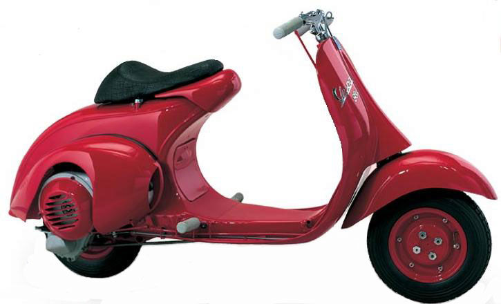

Totò direbbe:- Questa faccia non mi è nuova...
A proposito, anche rossa non sarebbe male, se non altro per continuare la tradizione PIAGGIO

Ti prego falla rossa ....scitta vecchio stile sullo scudo Vespa VR5T e poi più piccolo Mazzoncini replica......secondo me verrà bene , verrà....un giorno... ci sarai su quello starter.....

Sta venendo fuori una gran bella vespa,è evidente come il progetto sia chiaro e completo da chissà quanto tempo nella mente,mancava la scintilla!

Ieri ho visto le prime foto e in una gionata nera per
troppo lavoro e tutto il resto mi sono distratto e ral-
legrato per qualche istante come un bambino... cavolo
che linea sta vespetta.
Trasuda di pensieri elaborati in notti insonni,
misteriose prese d'aria per rifornire d'aria un motore
potente e speciale; ponte centrale rinforzato ma sobrio appena più
generoso dell'originale, concordo con il "sennò si spezza".
Qualche appunto alla troppa distanza a colpo d'occhio
del parafango dalla ruota. Forse dipende dalla ruota
che, con il telaio sul supporto, non tocca terra e non spinge
il tutto molto più in alto a farsi coprire dal
becco d'aquila, che trovo bellissimo. Certo il disco ci starebbe
soprattutto per l'efficacia, ma sono sicuro che prima o poi
ti inventerai qualcosa per nasconderlo dentro il tamburo
originale a stellina... ne saresti capace...magari con l'aiuto
di qualche altro super tecnico del forum che ne pensi
Continua così, a Viterbo mi piacerebbe moltissimo vederla in pista!

Certo Franke....l'avantreno Rusch è altino....ma lo abbasserò, magari monto quello ZIP che stò cercando, la ruota si abbasserà e di parecchio....
dai retta ora siAMO SOLO ALL'INIZIO....
c'è tanto da fare e tagliare, da modificare....
alla fine si vedrà cosa cela realmente quell telaio....
come lo scultore, è solo il primo colpo di Scalpello!
