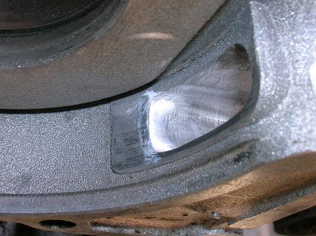

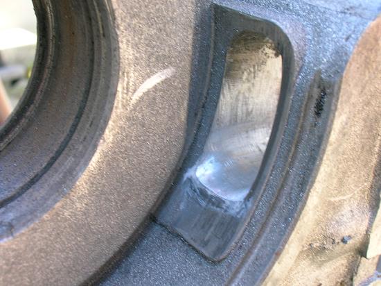

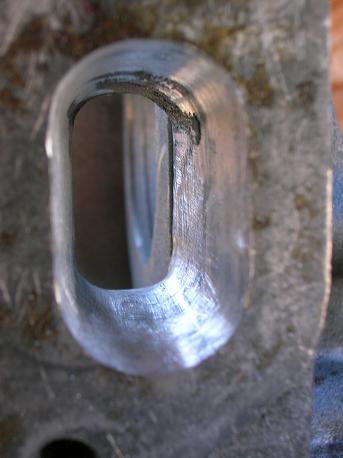

Ecco la valvola come v sembra?? ho rifinito il tutto con carta vetrata da 220
26mm è la misura attuale

mi sembra molto graffiatain basso.o è solo un impressione.

Inserito il - 18/03/2009 : 19:19:19  Mostra Profilo Invia a Carlo75 un Messaggio Privato
Ma cos'è quel pasticcio in basso?!?
48,21 KB
E quelle rigature in verticale, le hai fatte tu o c'erano già?
In tutta onestà quella valvola mi lascia un pò perplesso...

Premetto ke le foto le ho fatte con il fash al sole quindi il bianco ke si vede dentro la valvola e dovuto a quello il "pasticcio" sotto e smalto x unghie l ho usato x segnare bene la zona da eliminare...
Le rigature ci sono sempre state ma la valvola tiene....
cosa non t convince???
Ho sbagliato qualcosa??

Come sempre le foto ingannano...mi sembrava che, nel punto che ho segnato con le frecce rosse, fosse venuto via del materiale, cosa da evitare assolutamente...se invece è smalto per unghie e quindi lo si può rimuovere allora tutto ok
La forma invece va bene, ben raccordata e squadrata come dev'essere.
Invece le rigature verticali, quelle che ho segnato in verde, molto probabilmente si sono fatte nel funzionamento precedente del motore. Se prima tutto andava bene allora non dovrebbero costituire un problema neanche adesso

Inserito il - 19/03/2009 : 11:43:54  Mostra Profilo Invia a n/a un Messaggio Privato
Si le rigature verticali c erano anke prima e non ci sono mai stati problemi dunque non credo ke ora dovrebbero essercene... appena monto l albero provo la tenuta della valvola con l olio giusto?? o benzina??

Olio...l'importante è che riempiendo il foro dall'esterno defluisca nel giro di alcuni minuti e non pochi secondi
