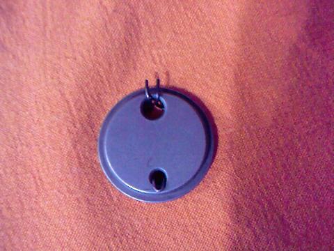

Risolto il problema del dado frizione...
guardate lo spingidisco... i fermi secondo me non lo terranno sulla frizione come posso fare a sistemare qst cosa...

beh, se proprio ti sembra che la molletta non riesca a fare una presa sicura, puoi prendere il kit spingidisco-molletta e nottolino nuovi... 5 euro e stai sicuro.

otto euro ed è gia qst quello nuovo il vekkio l ho rotto cercando di allungare la molletta ke palle mi manca sl qst x mettere in moto

Ehehe bruno sei passato d qua troppo tardi ormai ho gia kiuso... x un dr credo ke vada piu ke bene??? non e molto spinto com gt dunque... x lo spingi disco forse ho risolto...
