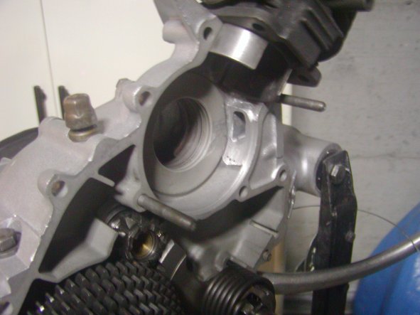

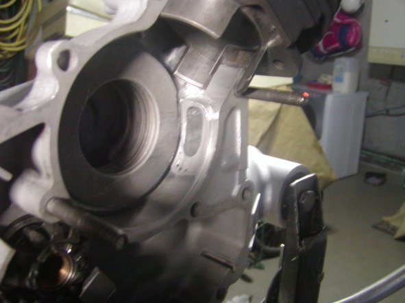

Importanti aggiornamenti:
premetto che per me(non so voi)è stata dura.....quei 4mm di alluminio non finivano più...forse per gli attrezzi antiquati...forse per la paura di fare danni e quindi i mille controlli che ho effettuato...
ma alla fine tutto si è risolto,eccovi qualche foto(ieri sera non trovavo ste benedette batterie)....
40,04 KB

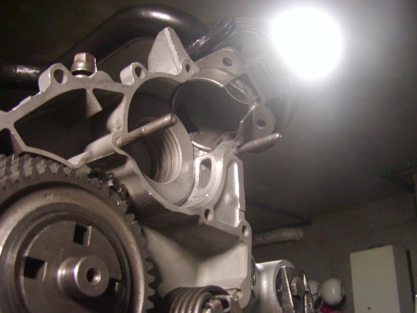

è stato anche effettuato il taglio della camicia sul 3t e devo dire che adesso i travasi fronte scarico pagano l'occhio,è stato anche addolcito lo spigolo sull'imbocco dei 3t
40,2 KB
visto che foto!!!l'effetto del neon del garage sembra fatto apposta..
PS devo dire che per lavorare la valvola ho usato per sgrezzare un dremel che di dremel a ben poco e per rifinire ho usato una lima tonta piccola marchiata makita che si usa per affilare i denti della motosega
NB.il tutto è ancora da rifinire nel dettaglio,lucidare a specchio e pulire con benzina...

Beh, i travasi mi sembrano ok ma forse l'estremità inferiore della valvola andrebbe fatta un pò più squadrata..cmq niente male come lavoro
Inserito il - 29/01/2009 : 19:50:25  Mostra Profilo Invia a vespa_90 un Messaggio Privato
ciao la valvola va bene, anche se ha l'estremità in basso un po' tonda va benissimo
i travasi assolutamente non rifinirli a specchio, rifiniscili togliendo tutte le imperfezioni al massimo con una carta da 120 o 150, devono rimanere un po' grezzi. Idem per la valvola, DALL'ESTERNO (lato dal quale va lavorata in ogni caso (io uso dremel e punta a fresetta metallica da fuori appena vede l'alluminio quello di polverizza)), avvolgi la carta su una bacchetta e rifinisci il condotto
comunque per i giri...si dichiarati 8200 ma io ho sempre l'impressione che questi 102/115 girino bassini, quindi come detto nella pag precedente, monta su l'albero un attimo e guarda quanto ci vuole quando il pistone è al pmi a scoprire per bene i travasi, ecco li vedi lo spessore da metterci sotto tramite una basetta e poi spianerai la stessa quantità di materiale in alto al cilindro

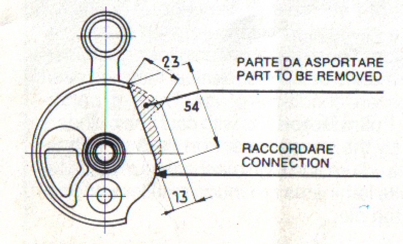

Adesso manca solo l'anticipo all'albero,sul quale ho un po di dubbi...
come lo taglio???ma sopprattutto con cosa???misure???
bruno parlavi di 15mm....
a quale di queste tre misure è riferità?

Inserito il - 29/01/2009 : 21:02:17  Mostra Profilo Invia a vespa_90 un Messaggio Privato
ciao credo che bruno intenda il taglio sull'anticipo, quello dove da manuale polini è a 23mm
