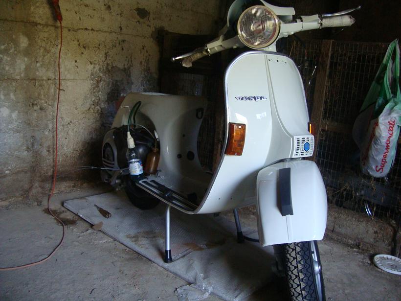

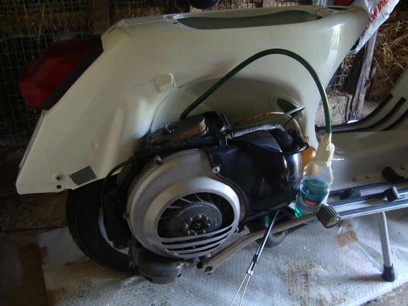

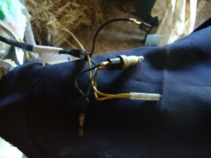

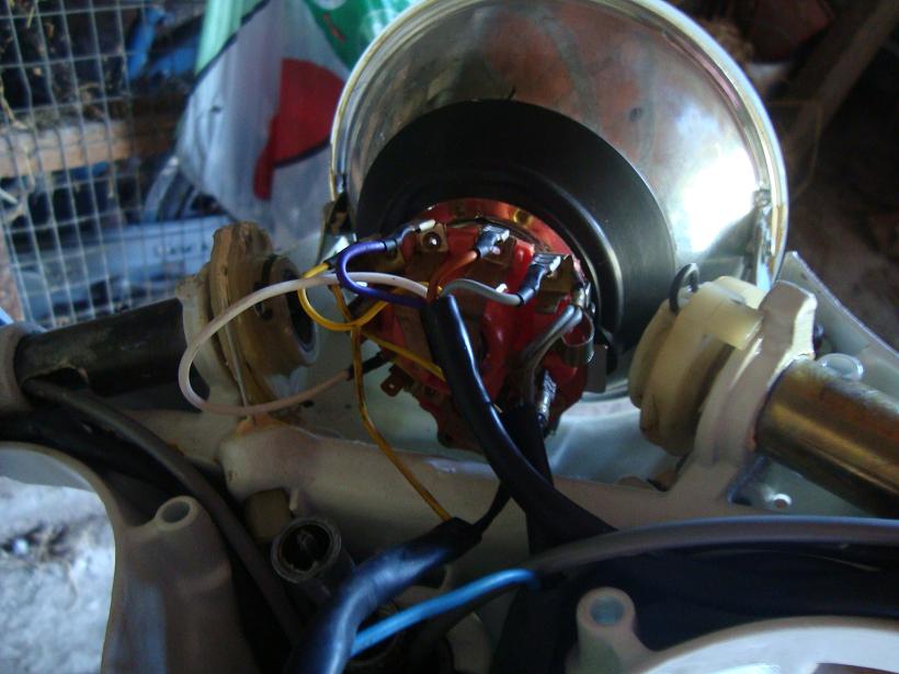

Azz....come passa veloce il tempo.....cmq oggi 2 bottigliette 1 benza e 1 olio mix e.......partita,dopo tanti mesi e lavoro quasi mi commuovo,ah,ah,ah,non ho ancora montato il serbatoio perchè sapendo lo sbattimento,volevo verificare tutto l funzionamento elettrico,per non avere sorprese e dover rismontare tutto.
Come dicevo partita minimo ok,provato luci,clacson,dietro tutto ok.

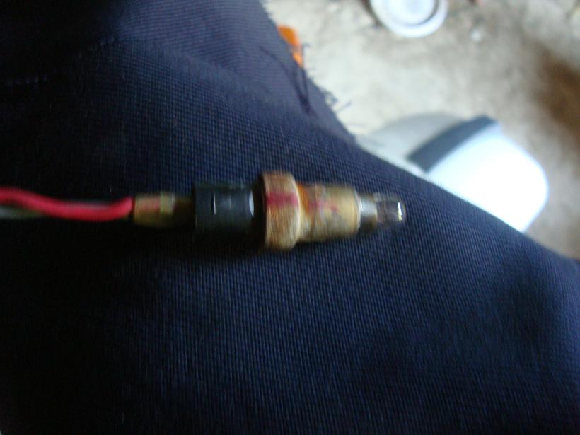

Il problema sono le frecce,o meglio mi spiego,quando giro la leva a sx mi da l'intermittenza anche sul faro,e a dx non va,la spia del cruscotto fa pochissima luce.
Io in elettrica sono meno di zero,farò controllare col tester da mio cognato che i collegamenti siano ok,devo aggiungere che il devio frecce è quello vecchio che ho recuperato risaldando i fili(purtroppo li avevo staccati),e magari qualcuno non fa bene contatto.
é corretta la polarità nelle gemme del cruscotto così,e cioè filo piccolo nero a massa e giallo piccolo positivo(spia luci),mentre spia frecce rosso positivo e verde negativo,sono giusti???il filo bianco del devio luci,è collegato corettamente come in foto?????metto anche qualche foto dell'insieme.
A quasi dimenticavo ma è vero che il tappetino pedana sopra tunnel ha quattro fori per lato,cioè quattro a dx e quattro a sx,quello che mi hanno venduto è così,grazie e ciao a tutti,Paolo.

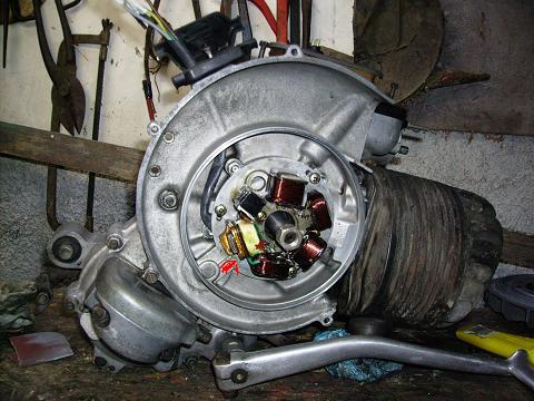

gia che ci sono ti faccio 2 domande....ho notato che si parla di anticipo nei motori vespe, ma non ho capito bene come funzione, per il momento mi chiedevo se anche il mio ne necessita P200E....
dovrò comprare gli estrattori che mi serviranno per il volano e altro no?

Riguardo all'anticipo,non so cosa dirti io l'unica accortezza quando ho smontato il volano,gli ho fatto un piccolo segno per riallinearlo nella stessa posizione,l'estrattore è di una comodità pazzesca,mollato il bullone lo inserisci e qualche giro di chiave e te lo ritrovi in mano,a me ne hanno prestato uno ma non andava bene,sono andato da un conoscente superattrezzato,guarda 2 minuti non di più,riguardo al problema penso di aver risolto(spero....),oggi altre prove molto ruspanti,ma cmq era il contatto freccia che entra nel telaio,settimana prossima spero di trovarlo e chiudo,pensa se montavo il serbatoio.....sai i calendari di santi che tiravo giù....a presto,Paolo.

Allora io ho trovato un leggero segno appena visibile,nella zona che ti ho evidenziato in rosso fra il piatto delo statore,e il carter,non so se sia una cosa di fabbrica o se qualcuno ci avesse già lavorato,cmq lo puoi fare anche tu,con un pennarello indelebile o con un bulino,leggero mi raccomando,ciao.

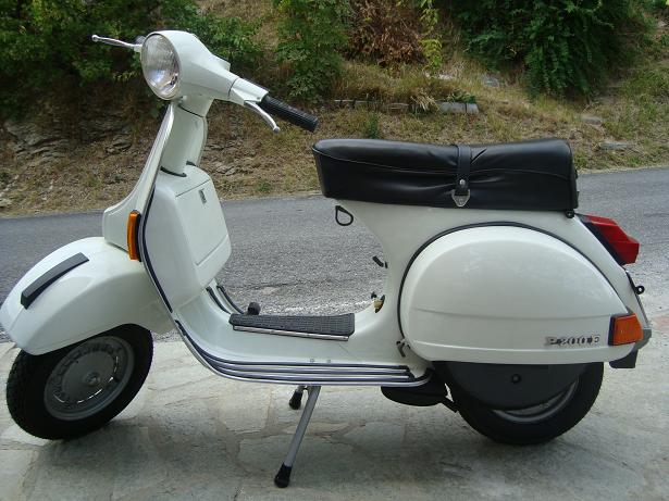

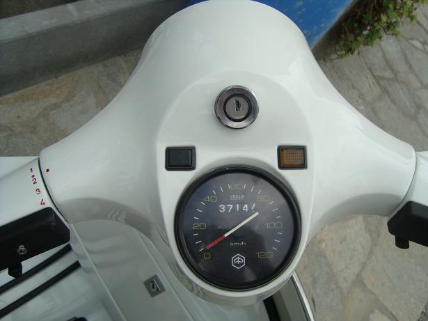

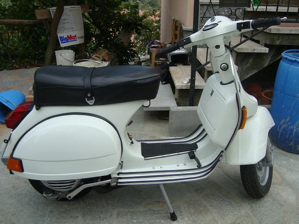

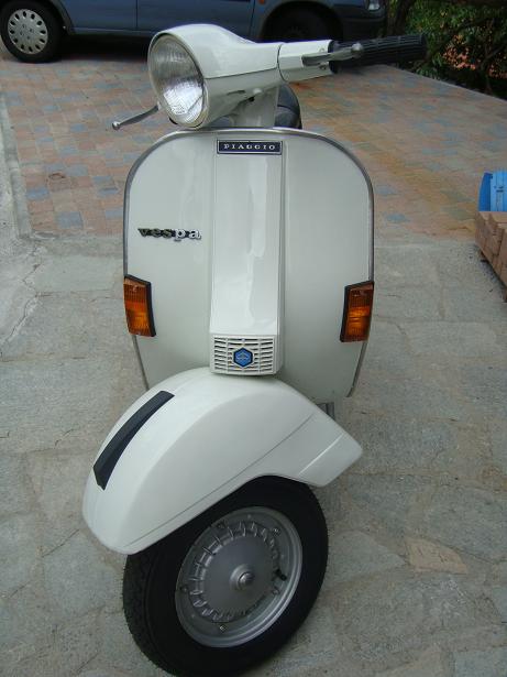

Inserito il - 05/08/2009 : 01:42:31  Mostra Profilo  Visita l'Homepage di obsoletone Invia a obsoletone un Messaggio Privato

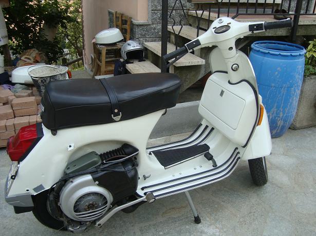

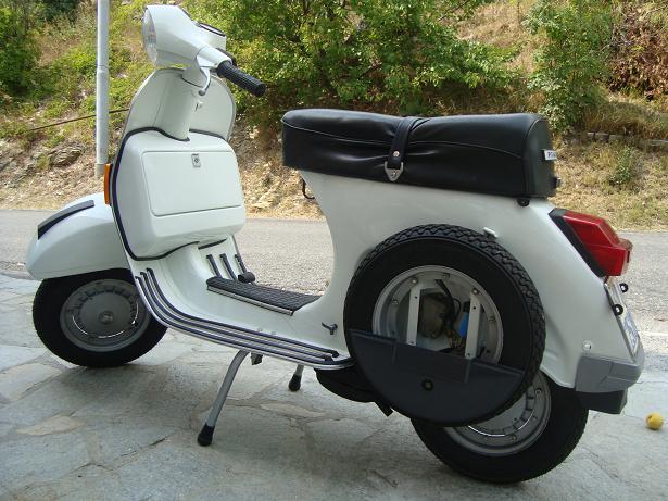

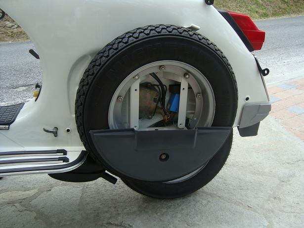

E così,eccomi qua,giuro con parecchia emozione,a condividere con voi quanto ho fatto in questo periodo,francamente pensavo ci volesse meno,ma poi il lavoro,la famiglia,e le mille ca@@ate,che questo genere di lavori,a chi come me li faceva per la prima volta,si presentavano.
Con il vostro aiuto,ho affrontato lavori che non avevo mai fatto,la tentazione di mollare spesso c'è stata,ma ci tenevo troppo e alla fine,mi hanno già fatto i complimenti diverse persone è la soddisfazione più grande.
Un po di soldini,se ne sono andati,ma mi avevate avvisato,a proposito ho anche l'elenco dettagliato delle spese,se serve.....,direi come risultato un buon compromesso,naturalmente se fosse stata più vecchia avrei seguito maggiormente il carrozziere,ora rimane il deviofrecce da sostituire,e se non lo trovo,lo farò rigenerare(grazie Mimmo....),uno spechio nuovo,e una registratina ai cavi del cambio.
Le immagini dei lavori in corso le ho messe di voltain volta in questi mesi,allego ora un po di foto del lavoro finito,con i vs. apprezzamenti e/o critiche.
Un ultima curiosità,qualche gg fa,il vecchio proprietario sapendo cosa stavo facendo,mi ha lascito un pacco dove lavoro,un po stupito apro e incartati con cura c'erano i due luchettini antifurto scocche originali dell'epoca con chiavi,e il copriruota di scorta,a cui ho dato una rinfrescata,ancora grazie a tutti quelli che mi hanno aiutato a risolvere i mille piccoli o grandi problemi che questo lavoro creava di volta in volta,a vs disposizione per qualsiasi cosa o chiarmento,un caro saluto Paolo.

Inserito il - 05/08/2009 : 02:10:40  Mostra Profilo  Visita l'Homepage di mimmo  Clicca per vedere l'indirizzo MSN di mimmo Invia a mimmo un Messaggio Privato
Bravo Paolo, molto bella la mia vespa, quando la vengo a prendere?
Comunque complimenti, ottimo lavoro
Inserito il - 05/08/2009 : 09:26:42  Mostra Profilo Invia a et3jeans1976 un Messaggio Privato
ottimo lavoro bravo!!!!!
e ora goditela!!!
vespa 10
Città: cava de' tirreni
2548 Messaggi
Inserito il - 05/08/2009 : 14:54:40  Mostra Profilo  Clicca per vedere l'indirizzo MSN di vespafrank Invia a vespafrank un Messaggio Privato
complimenti è fantastica
remowilliams
Lola
Città: massa macinaia
4109 Messaggi
Inserito il - 13/08/2009 : 12:23:09  Mostra Profilo Invia a remowilliams un Messaggio Privato
grandioso!
raborlando
1717 Messaggi
Inserito il - 14/08/2009 : 21:00:02  Mostra Profilo Invia a raborlando un Messaggio Privato
Io stò iniziando a smontare il mio, lo faro azzurro carta da zucchero, devo finirlo entro l'estate prossima per poterci andare al lavoro...
