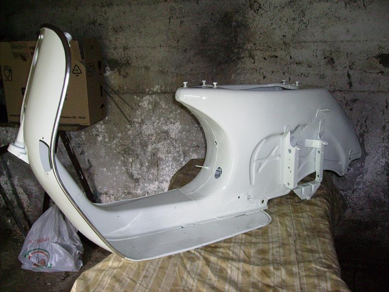

Io la carrozzeria l'ho finita da tempo, ora sto facendo il motore, ma di originali con il lavoro che sto facendo ne avrei montati 10!!!!!!!

Allora ritirata stamattina i pezzi colati sono stati rifatti,e la pedana che prima lasciava alquanto a desiderare oradirei che va bene anche se francamente mi aspettavo qualcosa in più(domani metto qualche foto).

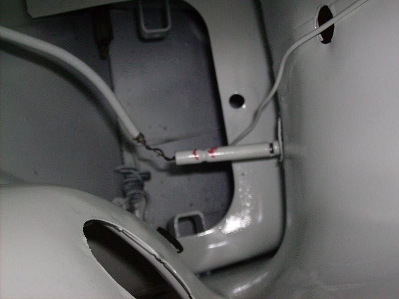

Ho provato con la funzione cerca ma non mi da niente,COME SI FA A FAR USCIRE IL CAVETTO DELL'ARIA????non c'è verso e dato che quello vecchio fa schifo e ho quello nuovo,lo devo cambiare,ma purtroppo non c'è verso di farlo uscire,ho levato la molletta,ma è come se fosse pressato dentro.
Stasera ho provato con le brutte ma si è smembrata la guaina e non esce,ma non è che quella strozzatura che c'è sul tubetto all'interno del telaio,va allargata in qualche modo,gentilmente ditemi cosa devo fare senza fare casini,ciao a tutti,Paolo.

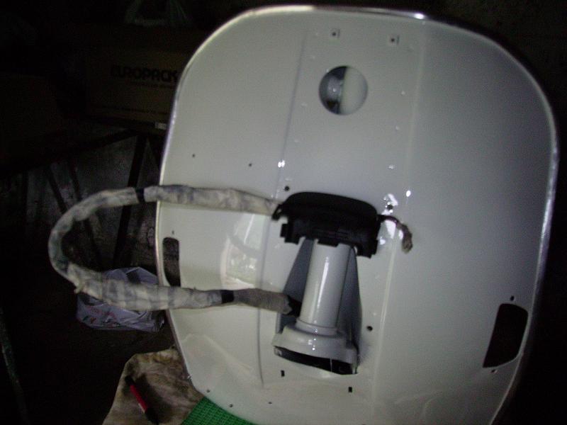

Nuovamente rientrato in possesso del telaio e pezzi vari,oggi ho già fatto passare la treccia elettrica rigenerata usando il cavo guida lasciato durante lo smontaggio,impacchettando bene il tutto con nastro di carta è passato agevolmente, idem per guaine cambio e frizione.
Ho fatto una foto al cavetto aria bastardo giudicate voi.....,mollette non ce ne sono più,ma non sarà che durante il montaggio in fabbrica veniva schiacciato dentro la piccola strozzatura che ho evidenziato in rosso????
Se così fosse devo tagliare appena sotto la strozzatura???Ciao e grazie Paolo.

ciao obsoletone quella nn è una strozza tura ma è una fessura in qui si infila una mollettina che però con la vernice si è chiusa e ora ti sembra una strozzatura....secondo me dovresti provare a togliere la vernice che ti ha chiuso quella fessura li e che magari ha anche bloccato la tua guaina all'interno...perchè la guaina dovrebbe arrivare fino a quel punto dove poi viene fermata dalla mollettina
Ti ringrazio oggi in giornata provo a pulire tutto e speriamo di riuscirci,ciao.

Ho provato a pulire la strozzatura come suggeritomi ma confermo ce non ci sono fessurazioni di nessun genere,l'unica è quella verso il telaio che si vede in foto,bel casino........

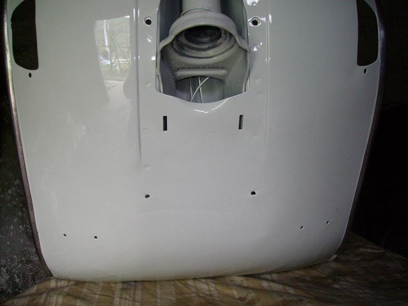

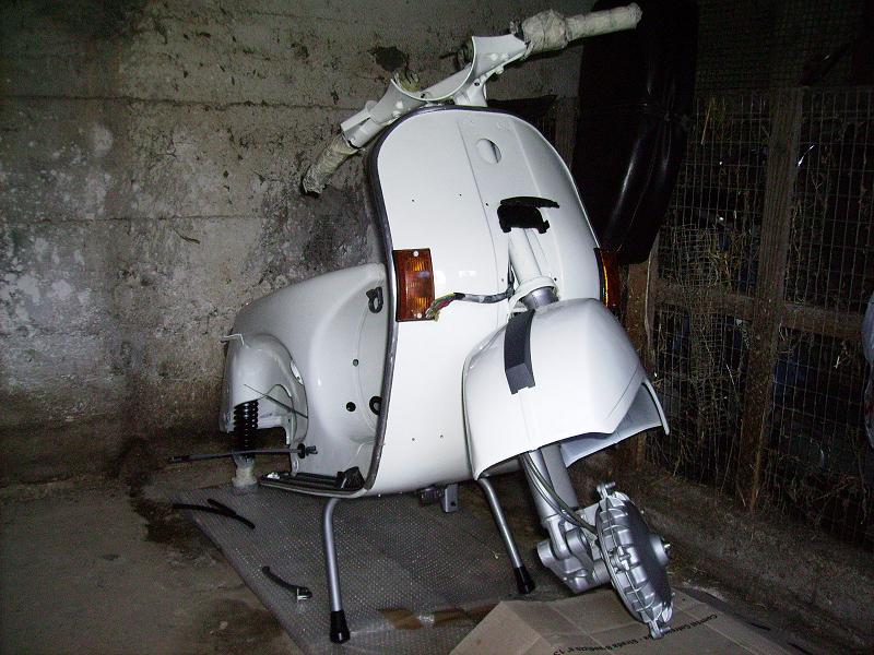

Lentamente si procede......,oggi mi sono picchiato un po col pedale del freno cmq a posto,cavi stop collegati,guaina e cavo nuovi,il cavalletto volevo chiedervi è normale che dove nelle staffe ruota li tubolare del cavalletto ci sia un gioco di circa 1 mm????Va lasciato così???
Devo ribattere un po le staffe???il problema è che se vado di martello,mi salta via la vernice......,quelle due piastrine sottili vanno messe in direzione del rinforzo pedana verso la forcella???
Il cavalletto nonostante il tampone nella staffa,a occhio va a battere contro la pedana è normale???
Lo so sono cazzate,ma smontandola francamente non ci ho fatto caso ed ora non vorrei far male il lavoro,a proposito il cavetto aria è ancora bloccato come da foto sopra oggi in giornata devo andare alle brutte......sperando che queste belinate non mi portino via troppo tempo stasera aggiorno con qualche nuova foto,ciao a tutti,Paolo.

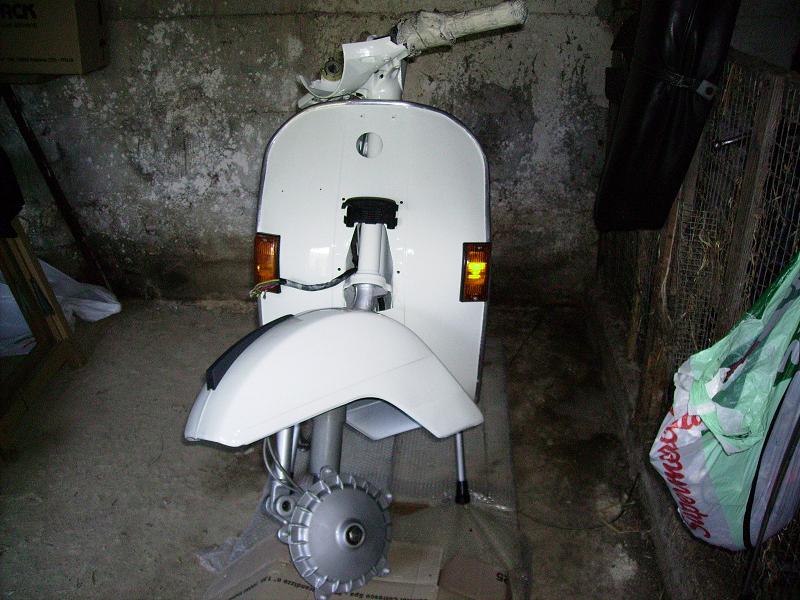

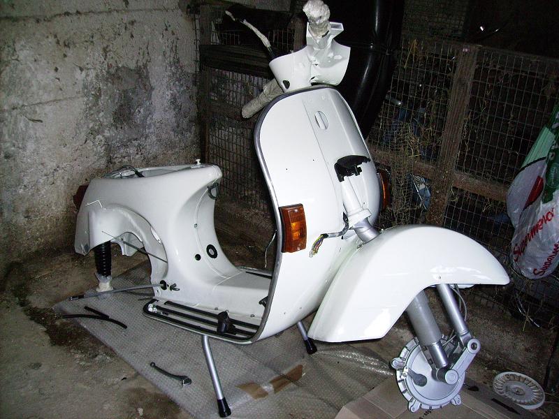

Dopo aver perso parecchio tempo in belinate,ad esempio tentare il risaldo dei fili del devioluci......ed altro....quelle piccolezze che fanno girare l'orologio,e non vedi il risultato.
Cmq un po di cosine sono andate a posto,globalmente devo dire che sono soddisfatto,anche se qualche cazzatina.....c'è.
Ma come sapete è il primo vero smontaggio integrale e va bene così.
Domani ho contattato un ricambista,e vado a recuperare un po di pezzetti mancanti.
Ciao a tutti,e speriamo di non avere più intoppi,Paolo.
