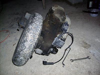

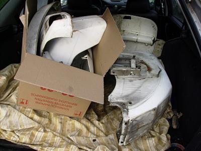

Avevo chiuso con l'ultima risposta dicendo che andavo dall'uomo della sabbia....beh da non crederci,ieri l'ho ritirata e portata dal carrozziere.

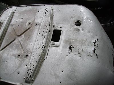

Ero titubante se cominciare oppure no,adesso dico meno male,quel punto che vi avevo messo in foto sabbiando a messo in evidenza un buco 5 x5 cm,il traversino della pedana( rinforzo)che sembrava ruggine superficiale è avrà una ventina di forellini....il carroz. m'ha detto che fa due pezze,io nel frattempo,mi sono smontato i cerchi,copriventola,e domani li faccio,infine una nota dolente,sono passato da un demolitore,ed aveva un paio di px,uno veramente bello da dove ho preso alcune parti che mi servivano,erano messi meglio della mia,uno di questi è stato portato a destinazione marciante,e poi demolito dal proprietario,che peccato,e ci sono persone che farebbero carte false per averne una di vespa così,ma tant'è.....domani se riesco metto qualche foto dei lavoretti,ciao a tutti

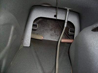

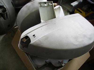

Oggi ho fatto un passo dal carrozziere,per vedere se aveva fatto qualcosa.....ma niente,cos ho fatto qualche foto per farvi vedere quello che è uscito dopo la sabbiatura,ho messo anche una foto delle due protezioni che ho realizzato per la parte interna dei contatti frecce e devo dire hanno resistito bene alla sabbiatura,altro non sono che due pezzi di tubo rame uso idraulico infilati sopra a proteggere,oggi ho fatto un po di spesa,ganasce ant e post,serie ricambi carburo orig.,galleggiante e spillo,poi ho chiesto il prezzo di ammo ant e post,e m'hanno chiesto per anteriore originale e post rinforzato( non so la marca),circa 120 euro.....,devo dire che specie l'ant non è messo male ma francamente con tutta la forca smontata ho pensato di cambiarlo,consigli???Un altra cosa vorrei cambiare i fili dello statore,oltre ad usare l'estrattore c'è qualche procedimento particolare da seguire????bisogna segnarsi la posizione del volano???Grazie e speriamo che il carrozziere si metta all'opera,ciao a tutti,Paolo.

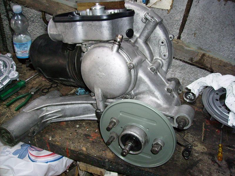

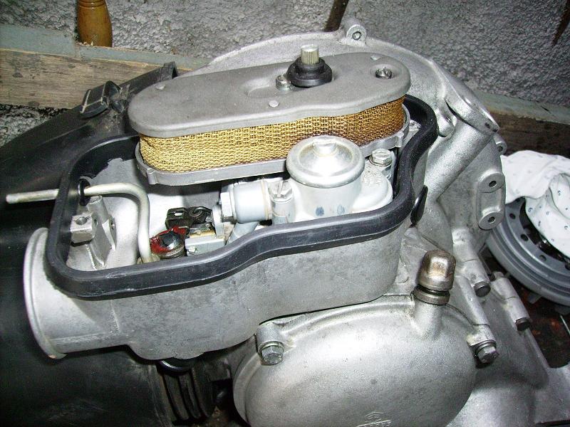

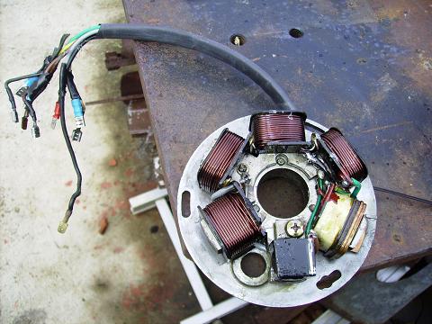

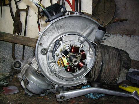

Allora aggiorniamo la situazione,ho fatto un po di lavoretti e pulizia al motore,revisione carburatore con kit originale,smontato volano statore e rifatto fili.....,erano quasi tutti cotti,ma la vera sorpresa è stata che dietro lo statore nel punto dove appoggia ai carter i fili erano praticamente sbriciolati,non so come facesse ad andare
cmq motore prima e dopo la cura
51,06 KB
133,39 KB
il carburatore
130,22 KB
lo statore con i suoi fili nuovi,e abbinati un piccolo pezzo di quelli vecchi per non fare casini
67,14 KB
dopo una bella pulita dietro,statore montato
69,54 KB

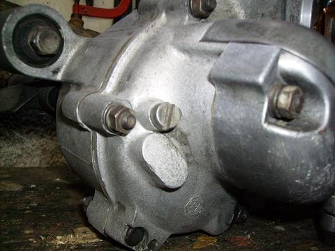

infine una cortesia allego foto di quello penso sia la vite da dove si inserisce l'olio cambio,ho una lattina nuova di e@f sae 80/90 va bene???quanto ce ne vuole?? mi confermate 250 cc?? lo inserisco con una siringa??

Spada
Bambina
Città: Lugagnano
45 Messaggi
Inserito il - 20/04/2009 : 15:06:20  Mostra Profilo Invia a Spada un Messaggio Privato
ciao...per quanto riguarda l'olio l'80w90 sintetico non sarebbe il suo anche se io ho usato lo stesso sul mio PXE del 1983 e dopo 1000 km non mi ha dato nessun problema (strappi frizione o robe del genere...)
La casa consiglia il SAE 30 che in vendita non trovi piu...o meglio lo trovi nei negozi di giardinaggio perchè gli ultimi motori che ancora lo usano sono quelli dei tosaerba...
Dovrebbe essere Castrol Garden 4T minerale...se lo trovi con quello vai sul sicuro... Buon Restauro

Spada
Bambina
Città: Lugagnano
45 Messaggi
Inserito il - 20/04/2009 : 15:09:08  Mostra Profilo Invia a Spada un Messaggio Privato
dimenticavo...la quantità è sempre 250 cc da sparargli dentro con un oliatore. Dopo aver tolto quello vecchio metti un goccio di olio nuovo e fai andare il motore quel tanto che basta per ripulirsi...poi carichi a 250 e chiudi.

Grazie spada,allora se trovo il sae 30,prendo quello....se no metto quello che ho,ieri ho fatto un po di spesa ammortizzatori,un paio di gomme nuove,gommini vari,bordoscudo.....ecc,speriamo il carrozziere finisca alla svelta,ciao a tutti.
