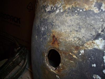

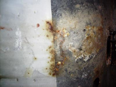

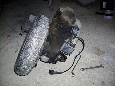

Ho quasi terminato il disossamento,penso e spero entro fine settimana,di portare il tutto a sabbiare,dove c'è il num. di telaio devo proteggerlo in qualche modo??,vi metto qualche foto di quei punti dove la ruggine ha lavorato maggiormente,ed il motore che penso non sia mai stato pulito( e si vede)a presto ciao a tutti.

FAI DI QUELLA "COSA LURIDA" UNA VESPA OBSOLETONE!
Sarà dura, anzi durissima, ma se la salita è ripida, il vespista scala marcia ed avanza!
