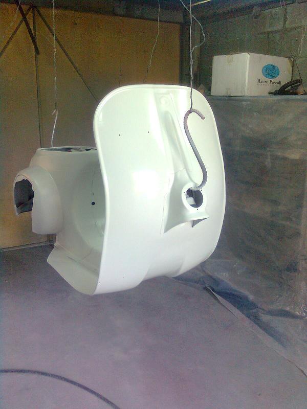

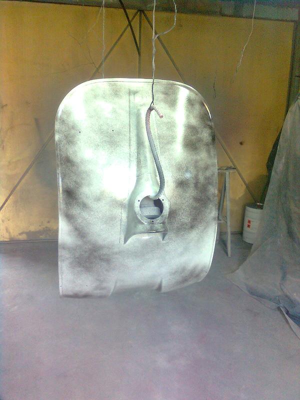

Inserito il - 09/07/2010 : 19:56:30  Mostra Profilo Invia a djgonz un Messaggio Privato

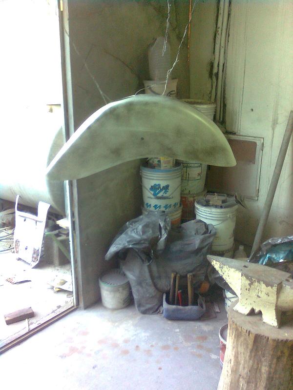

poliestere
60,41 KB
78,66 KB
spia
65,52 KB
66,58 KB

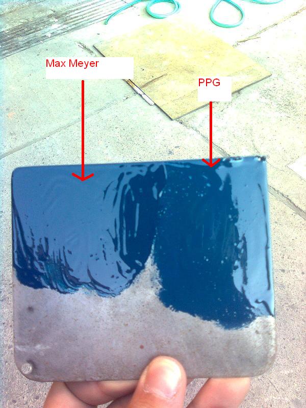

poi, quei froci della PPG mi hanno sbagliato la tonalità del colore nel senso che è più chiaro
meno male che ho l'abitudine di aprire il colore appena arrivo a casa e infatti appena aperto e mescolato bene risultava più chiaro del vero blue marine...
infatti confrontandolo con un Blu marine 275 Duralit Car (Max Meyer) ho notato la differenza...
cmq ho risolto aggiungendo un po' di nero...
ecco una foto dei due colori...
85,95 KB
domani sera con un po' di fortuna vernicio

Dj quando dici poliestere cosa intendi ?
hai fatto un fondo poliuretanico e poi vernici sopra in Acrilico lucida diretta ?
io ho usato il Epoxy primer e del GTV come fondo , ma rifacendo il Suzzuky SJ410 di mio fratello , completamente in poliuretanico, mi sono reso conto che è una vernice tostissima e molto aggrappante che costa poco, tipo 13€ al kg
in pratica quella che danno sulle barche...
Fai cosi tu mica?

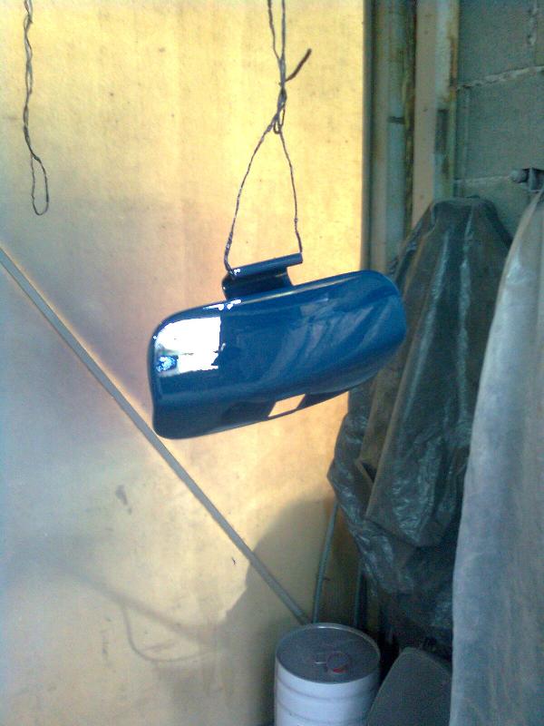

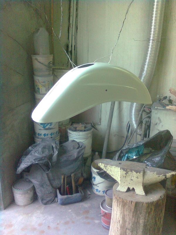

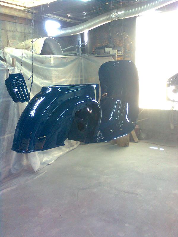

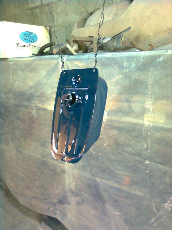

Inserito il - 10/07/2010 : 13:03:56  Mostra Profilo Invia a djgonz un Messaggio Privato

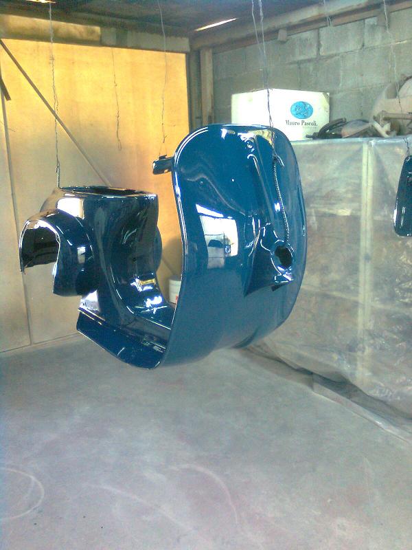

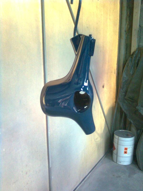

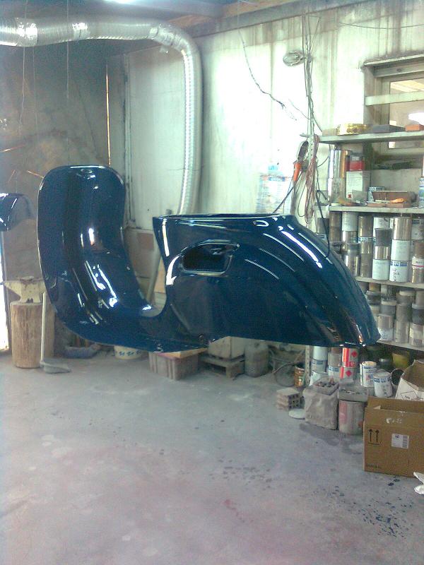

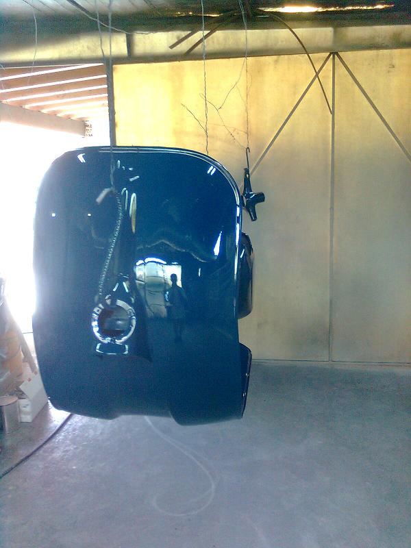

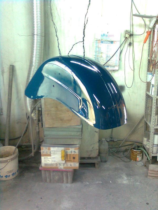

verniciatura in Blu Marine 275
72,89 KB
66,86 KB
65,75 KB
76,63 KB
74,55 KB
59,77 KB
61,77 KB
77,58 KB
Sono sfinito... ho fatto una vespa in 4 giorni!!! E' un record... ma vabè colpa mia, la vespa era buttata a casa da una parte, pochi giorni fa il proprietario mi ha chiamato dicendo di muovermi che li serviva
Fai cosi tu mica?
il poliestere è un fondo riempitivo che fa molto spessore, utile per coprire le imperfezioni minuscole...
sui mezzi d'epoca conviene usarlo...
non ho fatto nessun fondo poliuretanico, è tutto acrilico apparte il prymer che è epossidico...
se vuoi un consiglio evita la vernice poliuretanica, è difficile da stendere, è troppo dura ed è pure brutta da vedere...
usa sempre il solvente acrilico oppure se lo sai usare vai di vernice all'acqua (se hai i soldi per comprarla )

la vernice poliuretanica se stesa bene è come l'acrilica.....ma ha una percentuale di resina molto alta e opacizza velocemente in 2 anni..........poi non ti dico per lucidarla.
meglio spendere di più e avere un prodotto migliore.

Inserito il - 10/07/2010 : 13:37:21  Mostra Profilo Invia a spider.prime un Messaggio Privato
nu nu grassie ..
vado anche io di acrilica ...
anche io faccio cosi..primer Epox e il resto Acrilico
però la macchina di mio fratello è venuta da dio sempre in doppio strato..
ho preso quella vernice visto che fa fuori strada e 1 giorno si e uno no è pieno di righe, con quella la musica è cambiata...
a parte che lucidandola ritorna a specchio, è veramente indistruttibile..io la uso solitamente per restaurare vecchie fresatrici e torni...
è una vernice da tanto al kg, giusto per spenedere poco...
Ma la vespa si merita bern altro..
