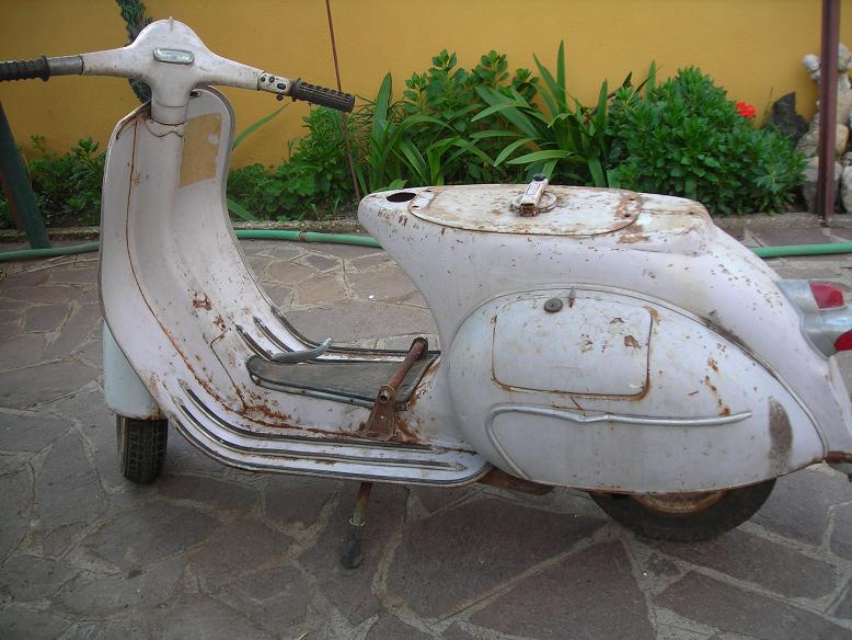

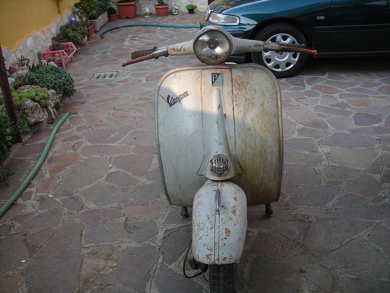

Ciao a tutti, sono felicissimo di presentarvi la mia "nuova" vespa, entrata in casa mia da un paio di settimane .... Era il mio sogno nel cassetto....invece mi e' venuta a cercare LEI......buttata sotto un a cantina per 33 anni a 50 metri da casa mia ,un simpatico signore che mi ha visto trafficare con le mie amate ha ben pensato di REGALARMELA!!
Non ho parole... lo so' questo è c...
Sua moglia mi ha detto che ha litigato con mezza famiglia che gliela chiedeva da anni , forse mi ha letto dentro ed ha capito quello che veramente provo per le vespe..oppure non so'...
Ora vi chiedo, che ne pensate di un restauro conservativo?
La chippa destra era quella messa peggio...l'ho lucidata per rendere l'idea di come puo' venire.

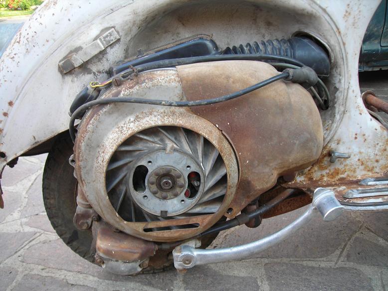

Per Poeta: alla fine tante" mazzettate "ma il pistone sono riuscito a tirarlo fuori..una bella pulita ,fasce nuove ed il motore incredibile ma va benissimo. grazie per la consulenza.

Che c*** complimenti!

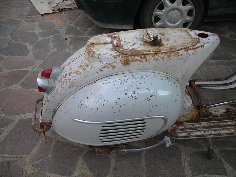

gran bel buco di c**o cmq ti consiglio di fare un restauro completo anche perchè sotto quella ruggine nelle pedane e sui fianchi del tunnel potrebbero celarsi delle sorprese non tanto carine vai di sabbiatura e vedrai che non te ne pentirai

bellissima! da romano a romano, dimmi in che zona sei e prendo casa li!!! Hai visto mai che trovo un vicino così pure io...
A parte gli scherzi mi accodo al gruppo...quella vespa merita di essere restaurata da O.
Fammi sognare...targa ROMA???

Roma 2959.. , eppure secondo me con un po' di pazienza potrebbe venir fuori un buon conservato .... questo fine settimana ci do' di spazzola ottonata e abrasiva e vediamo che ne esce fuori , poi cmq faccio sempre in tempo.

prova a conservare... però in alcuni punti c'è proprio tanta ruggine, mannaggia

ACCIDENTI ZANZA BEL COLPO!
Di quelli sempre più rari ammettiamolo...
Dunque...VNB5, la prima a 4 marce della ECONOMICA serie VNB, difatti a partire da questo modello il cambio 4M verrà adottato anche sulle 125.
da subito ti dico che....UN CONSERVATO non lo tiri fuori da quella Vespa neanche a morire!
Và rifatta e in toto, indipendentemente dal tempo che ci vorrà, se non altro per FARE ONORE AL GENEROSO SIGNORE CHE TE LA HA REGALATA!
Sarà poi tuo OBBLIGO e DOVERE MORALE riproporglierla per un piccolo giro quando finita nel 2011, è uso questo consolidato tra i VESPISTI.
Buono per il pistone, l'operazione dello sbloccaggio del pistone è a volte molto più difficile di quanto si immagini, in passato sono stato sconfitto da un pistone VNB5 inkiodato, alla fine taglierò l'albero... nè il cannello, nè la pressa, nè la mazza da 1,5Kg hanno avuto ragione di quel blocco fuso di ferro ed alluminio.
Se cambi i copertoni e li cambi di certo, abbi cura di riporre l'unico al solito ancora buono di quei Pirelli, mi serve come il pane per una SUPER da esposizione (non giudicatemi male,,,), troverai dove ti dirò ottime coperture CEAT , indicatissime sulle VNB, in passato sul forum le consigliai a parecchi e TUTTI si sono trovati benissimo con quelle coperture da 8" che hanno poi un bel disegno retrò... sono insomma molto più belle delle classiche S83 michelin in misura 8", ricorda ne servono TRE di ruote, che una VNB che si rispetti ha sempre la scorta.
Altro dettaglio degno di nota è la sella, và in NERO e non in BLU come tutti ti diranno, monoposto se la vuoi FIGHETTA, in origine però (e lo testimonia il fatto che non lo hai), il portapacco in metallo veniva tolto, e praticamente di serie ogni VNB4-5-6 veniva fornita dalle COncessionarie Piaggio con sella lunga AQUILA o REJNA, era un fare comune in tempi in cui tutti compravano una VNB o Vbb e sognavano una GS!!!
(Ora come allora incredibile!)
La sella lunga era allora montata di serie sulle costose VSb, VS5, SS180, Sprint da 150,160,180cc, chi comprava una 125 al minimo esigeva la sella lunga!
Questioni di MODA, si era popi prossimi ad una grande rivoluzione culturale (1967-68) e le prime ragazze indossavano i pantaloni, basta gambe laterali in vespa, casta cuscino post! Ecco SPIEGATO perchè sulla scheda tecnica del modello c'è riportata la sella CORTA e sulle VNB di tutto il mondo invece troverete che montano tutte la sella LUNGA e niente portapacco.
Dettagli ed info quante ne vuoi...

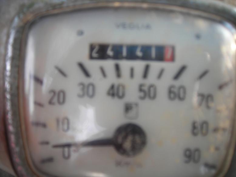

lo strumento non è originale,,, oppure è originale? Ti dò una indicazione "lancetta rossa" scopri da te a settembre al mercatino di CAPANELLE in Roma cosa significa... cerca tra vecchi strumenti.

Gran colpo di C**O!!!
Complimenti...come dice Poeta fai rivivere da zero questa Vespa e fai onore al signore tanto generoso e intelligente che te l'ha regalata
Come è messa a documenti?

lasciala conservata!!!!!visto quella pancia laterale viene beneeeeeeeeee

o meglio, fai un restauro conservativo su www. resources.it se cerchi ci sono delle vespe recuperate in un modo impressionante, sembra strano ma ho letto che il CIF sulla ruggine fa miracoli.ora non mi carica il link ma tu vai a "cerca" e scrivi "125 vnb1 uscita dal letargo" in categoria le nostre vespa
